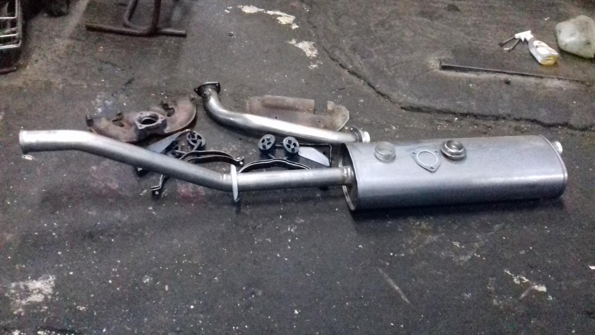

Всем привет собрал сибе выхлопную систему на соболь из нержа очень доволен выпускной коллектор от волги евро3 одна труба фляниц под три шпильки труба без католизатора идальше все соединяется под трубу с глушителем нового образца и выход в бок .Пришлось немного доделать но в целом работай доволен крепеж тоже нерж.

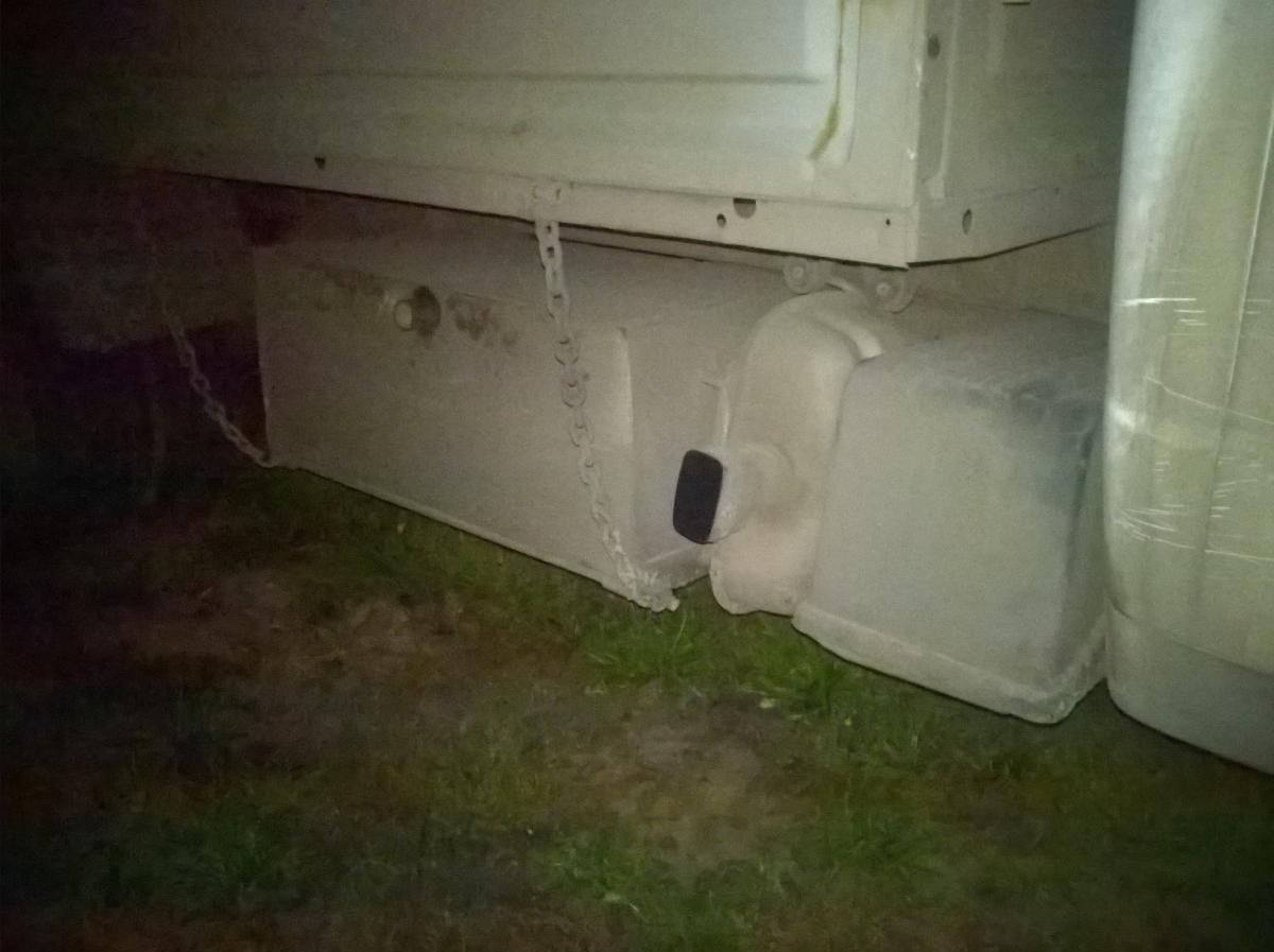

нынче машине 3 года. стал сечь глушитель.Сечет пока немного сбоку по шву. У меня длинная будка и труба выведена вбок, перед правым задним колесом.
Т.к никто не пишет, что занимается выхлопом из нержи.Придется наверно брать стандарт в магазине.
Когда машину брал значения выхлопу вбок не придал.А сегодня-меня это бесит. Хотелось бы по нормальному-назад. Проблема в том.Что на всей трубе соединение только одно.За катализатором.Все остальное-сварено.Не знаю кем, наверно болванами в фирме, где покупал. Была бы составная-купил нужную деталь-и денег и проблем-минимум.А так придется снимать все и покупать полностью. И еще доп.проблема, это при поворотах круто вправо, или с правым уклоном- глушителем(креплением местом стяжки) бьет об кардан. ПОлучается изготовители глушителя- с жопой вместо головы.
Какие фирмы выпускают глушители? какой стоит брать,какой нет. МЕнять полностью выхлоп или болгаркой отрезать глушитель да поставить новый? Я не уверен что в магазине мне что-то умное посоветуют.Скажут-бери все-а по месту посмотришь.

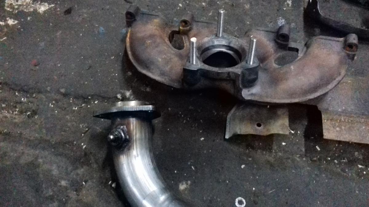

....Что.ж,я наверно буду первым,кто заказал данный выпуск..Сегодня получил в ДЛ,вот он-
...Внушает доверие-
...выпуск обработан(хоть не самому напильником (драчёвым)махать...-
...Швы ровные,радует-
..Общий взгляд-
...Шпильки уже прикупил-
.Плюсом ещё купил термоленту-
...В планах вварка гофры и фотоотчёт о проделанной работе...(кому интересно конечно...).
