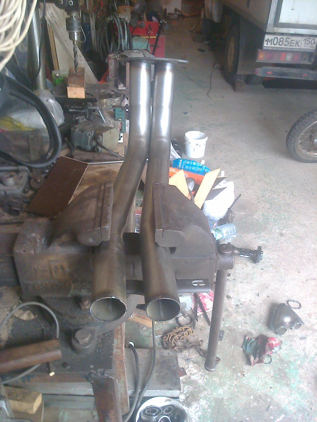

..Снял сегодня коллектор-примерил свой,стыковка с ГБЦ произошла-
..Мешает щуп-коллектор до конца не сел-
...Шпильки выкрутились на УРА-

Не верится,что за такие деньги нержавейка будет.У меня такая же на вид приемная труба была,а сейчас вся ржавая.
Alex 616
....Пламягас+гофра-
.Всё в сборе(фланцы пришлось переварить-

....Внедрено,звук не изменился (вообще),прибавки мощности тоже нет(да и ставка на это не была).Всё остальное в штатном режиме..Смотрим-
....Глушитель от Е-3 поставил.
...В целом-я доволен от проделанной работы,всем Удачи!!!!

...Попробую об'яснить(может лыжи и сдвинуться с мёртвой точки.)-Строго определённой цели изменить звук выхлопа и прибавить мощи не было вообще изначально-т.к автомобиль используется для перевозки детей(а детям нужна тишина,а не рёв мотора-мало ли ситуаций..,устали и спят в машине).Что бы прибавить мощи ДВС-достаточно залезть в ЭБУ и сменить прошивку-так же потребуется запил железа мотора(!этого мне НЕ НАДО!)-читаем ВНИМАТЕЛьнейшим образом пост 214 и видим(ЧТО СТАВКИ НА ЭТО НЕ БЫЛО!!!).Опять же в этом же 214 посте на первом фото видим кронштейны крепления жаровни(которая не установлена по причине доп.протяжки коллектора,так что мумия если и будет видна-то совсем незначительно..Глушитель..Е-3-был установлен задолго до всей переделки и стоит уже (дай Бог памяти...около года или поболее-последнее фото,даже невооружённым взглядом видно что он стоит отнюдь не первый день).И ответ на вопрос-А ОНО ТОГО стоило?,или ЗАЧЕМ?,ДЛЯ ЧЕГО?,ПОЧЕМУ?-можно подсмотреть в постах-186 и 188.(или прочитать всю тему целиком с 1-ой страницы-относится к ДВС 405.серии).Тут уже-КАЖДОМУ-СВОЁ.(я сделал свой выбор в пользу выпуска  Стингер...    P.$-я ни в коем случае никого не агитирую и не рекламирую данный(так сказать девайс,а просто ещё раз прочтём название данной темы...)...Ничего личного-лыжи TO GO???
