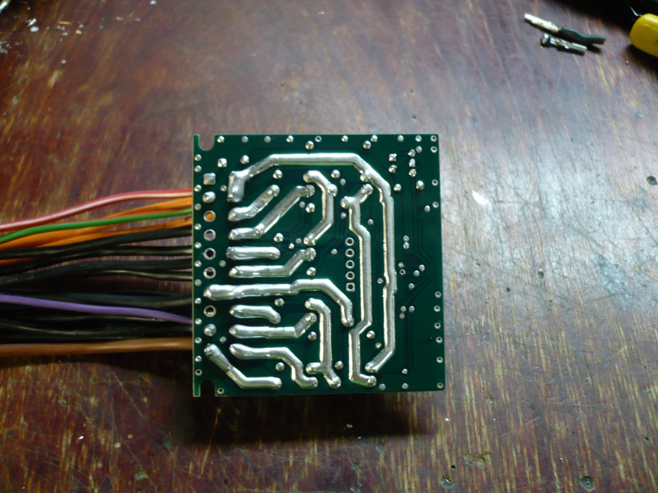

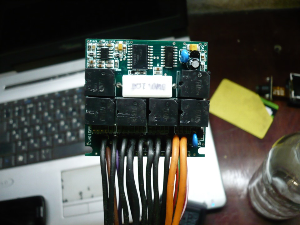

Владисон 72 Опубликовано 3 сентября, 2016 Я немного расстроился. Сегодня приобрёл модуль доводчика Pandora 210 с памятью и стал колхозить новую проводку с проводами большего сечения.. До этого уже раздербанил новую проводку от обшивок Бизнес, срезал колодки и тп. Всё вроде бы получается, косяков нет.. но после разговора с одним мудрым товарищем понял, что нужно было сделать гораздо проще.. А именно, проводку от "Бизнеса" надо было оставить управляющей, слегка доработать и внедрить лишь силовые релюхи, установив их под торпедой. Таким образом, протягиваемый через гофры силовой кабель будет лишь один - только на моторы ЭСП. И гофры будут работать без "напряга". Доводчик, конечно дело хорошее, но из-за него кол-во силовых проводов резко возрастает, и от него стоило наверно мне отказаться. Рабочая машина таких трудовых затрат не заслуживает. Уже три дня что то делаю, а результата до сих пор не видно.. Изначально думал, что доводчик внедрю так же легко, используя силовые реле. Но после доводчика разгрузочные релюхи ставить нельзя! Не будет он работать, т.к. должен контролировать электромагнитный шум мотора. А ещё в нашей деревне нет вообще ничего в продаже. Искал доводчик Sheriff PWM-200, а у нас такого нет и всего навсего четыре вида каких штук во всём городе!!! В итоге взял эту Пандору с функцией кратковременного нажатия за 1370 р. Народ по слухом его недолюбливает из-за слабых контактов и релюх. Поделиться сообщением Ссылка на сообщение Поделиться на другие сайты
Crady 8 651 Опубликовано 3 сентября, 2016 Сегодня приобрёл модуль доводчика Pandora 210 с памятью и стал колхозить новую проводку с проводами большего сечения.. Изначально думал, что доводчик внедрю так же легко, используя силовые реле. Но после доводчика разгрузочные релюхи ставить нельзяони есть в доводчике.если тебе нужны ЕЩЁ ...я тут даже затрудняюсь что то посоветовать. Поделиться сообщением Ссылка на сообщение Поделиться на другие сайты
YaKuT-ST 132 Опубликовано 4 сентября, 2016 они есть в доводчике.если тебе нужны ЕЩЁ ..я тут даже затрудняюсь что то посоветовать.4 квадрата как минимум ему нужны. а лучше 16. чтобы стекло сразу с резинкой с места зимой отрывалось. :D Поделиться сообщением Ссылка на сообщение Поделиться на другие сайты
sss173s 1 296 Опубликовано 4 сентября, 2016 У меня с доводчиком провода 0,75 или 1 квадрат отлично справляются. 1 Поделиться сообщением Ссылка на сообщение Поделиться на другие сайты
Владисон 72 Опубликовано 4 сентября, 2016 (изменено) В проводке Бизнес идут проводки 0,5 и 0,75 мм кв на моторы. В проводке со стеклоподъёмниками Идеал все провода уже идут по 0,75 мм. Я лишь заменил провода по питанию на входе на 1,5 мм кв, и пустил от доводчика на мотор в правую дверь тоже на 1,5 мм. Схему взял эту. И с того же сайта - можно ещё и так доработать.. Изменено 4 сентября, 2016 пользователем Владисон Поделиться сообщением Ссылка на сообщение Поделиться на другие сайты
Владисон 72 Опубликовано 4 сентября, 2016 Теперь резинка-гофра полна проводов. Стала тугая и почти не деформируется.. А можно было сделать всё на силовых релюхах и тогда бы работы было меньше + толстых проводов меньше в гофре. Поделиться сообщением Ссылка на сообщение Поделиться на другие сайты
sss173s 1 296 Опубликовано 4 сентября, 2016 (изменено) Владисон, У меня тоже левая резинка набита но не критично. А ты доводчик часом не под панелью установил? Изменено 4 сентября, 2016 пользователем sss173s Поделиться сообщением Ссылка на сообщение Поделиться на другие сайты
Владисон 72 Опубликовано 4 сентября, 2016 sss173s, вначале долго планировал как и что выполнить, но размеренная работа не получилась. Внутренняя паника об уходящем времени заставила всё смонтировать "как получится".. Хотел засунуть модуль под торпеду, но поставил сюда. Повесил всё на кусок слоистого пластика. Поделиться сообщением Ссылка на сообщение Поделиться на другие сайты
