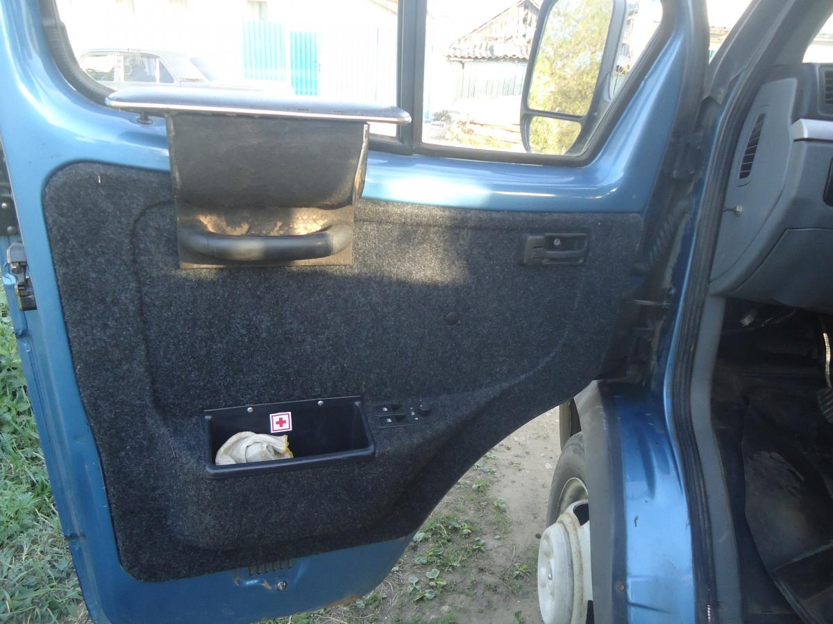

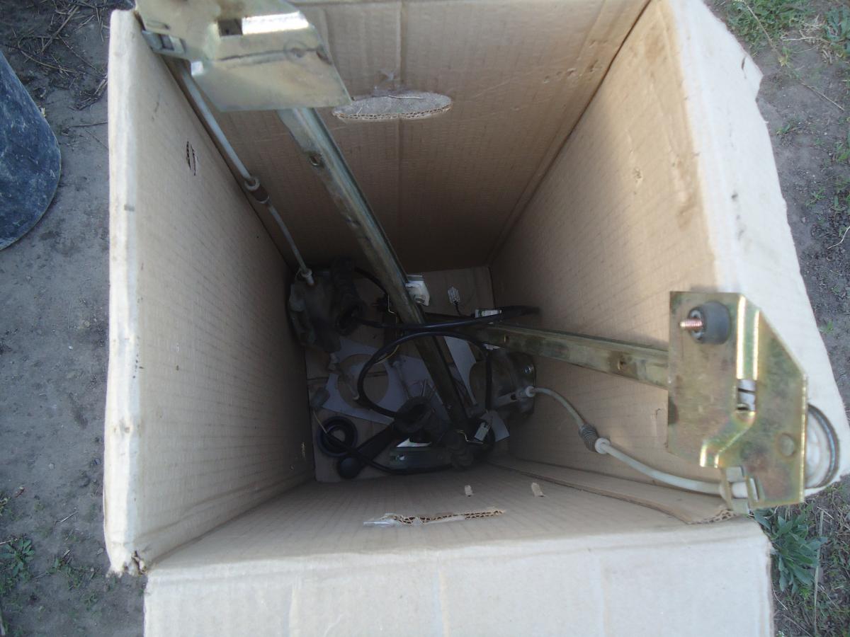

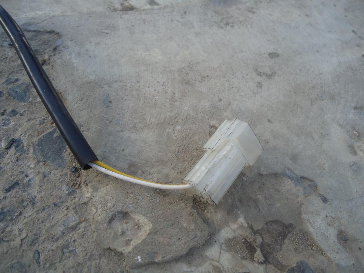

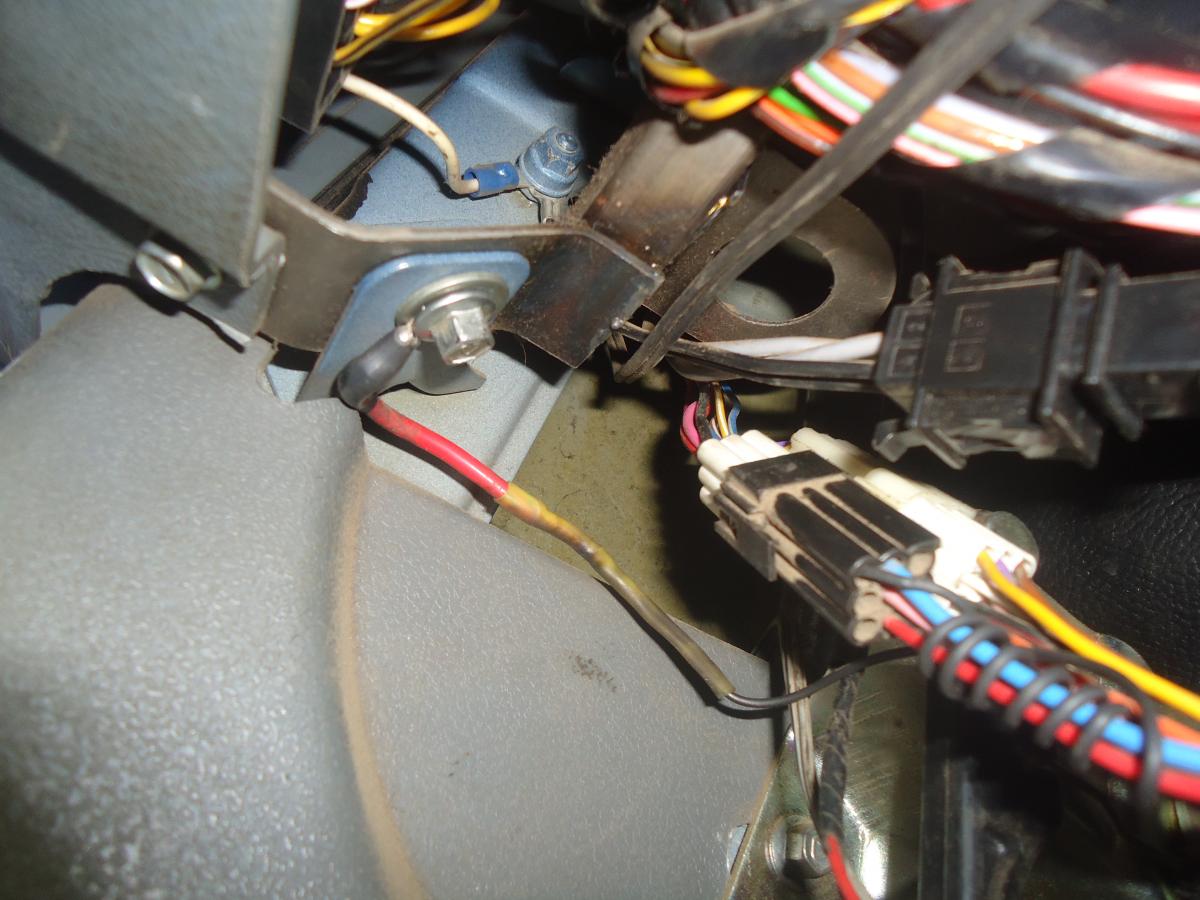

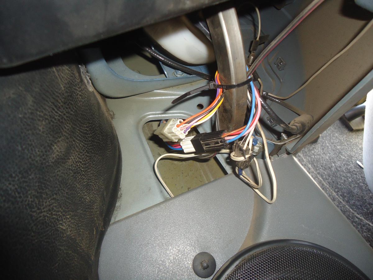

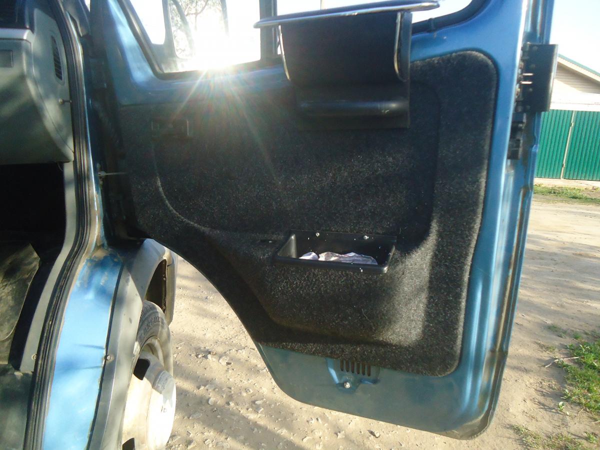

Кислород 342 Опубликовано 2 мая, 2017 (изменено) Вот и я решил переделать ручные на электро на машине 11 года. Купил у «Разборка газелей у Петровича»«ScaryKurt». Электро стеклоподъемники, обшивка с кнопками. Полный комплект для замены ручных вёсел. Поменял в выходной (1 Мая) за 6 часов, зеркала не мог снять закисли, и массу искал. Правая сторона клеммы подошли без вопросов, левая сторона подошли клеммы, но не было провода минуса со стороны машины. Взял со старой проводки вытащил "папу" и ставил в клейму. На фото видно намотанный провод. Изменено 2 мая, 2017 пользователем Кислород 1 Поделиться сообщением Ссылка на сообщение Поделиться на другие сайты
