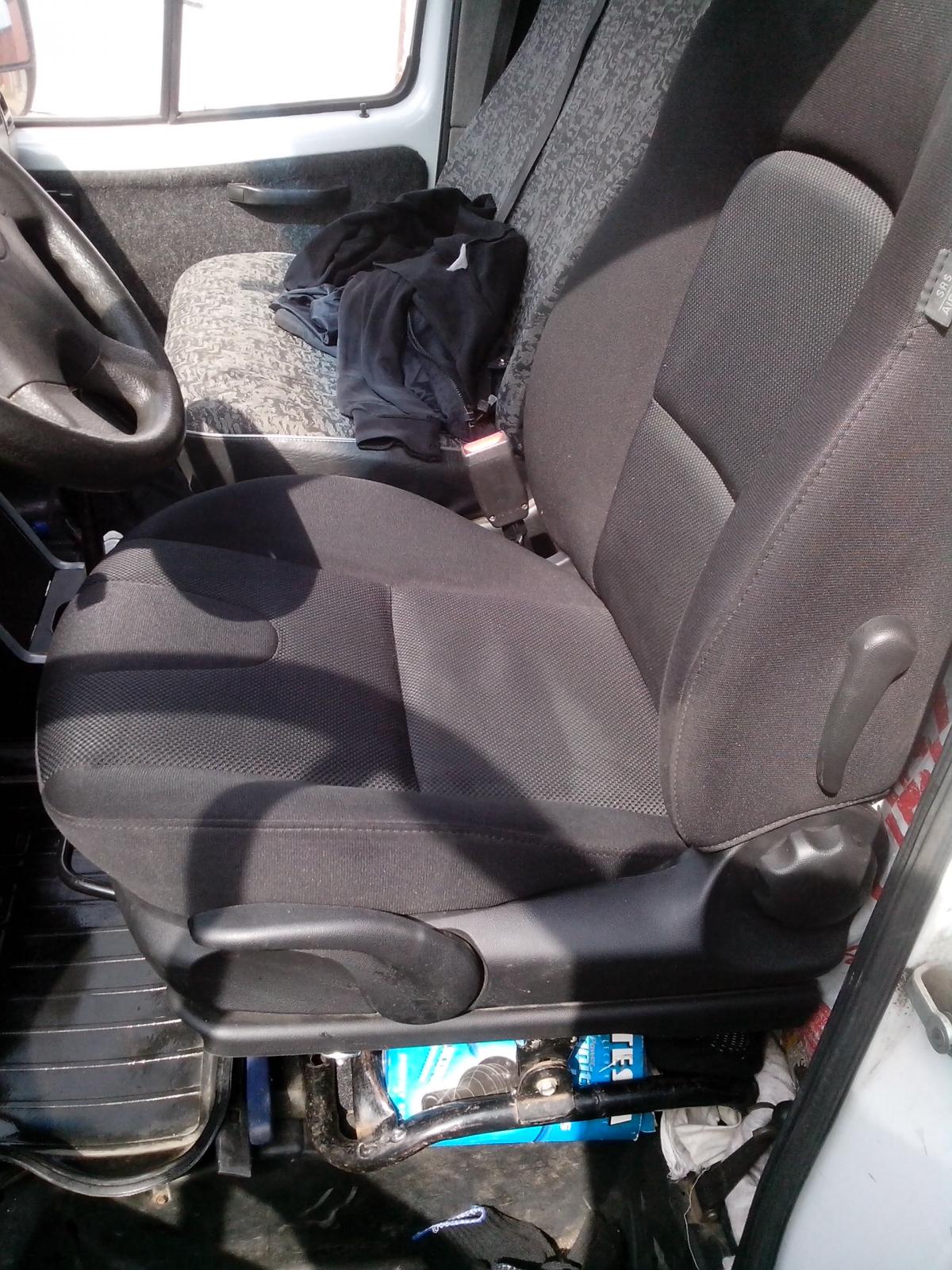

Марат051 6 Опубликовано 23 апреля, 2013 Установил водительское кресло от мазды 3 2008 или раньше https://s017.radikal.ru/i436/1304/98/03474d970e13.jpg .Поставил без единой сварки оно почти встаёт один в один только надо чуть расширить корпус Установил водительское кресло от мазды 3 2008 или раньше Поставил без единой сварки оно почти встаёт один в один только надо чуть расширить корпус 2 Поделиться сообщением Ссылка на сообщение Поделиться на другие сайты
alexandros 44 Опубликовано 23 апреля, 2013 Установил водительское кресло от мазды 3 2008 или раньше Поставил без единой сварки оно почти встаёт один в один только надо чуть расширить корпусА поточнее?Что расширять? Поделиться сообщением Ссылка на сообщение Поделиться на другие сайты
Марат051 6 Опубликовано 24 апреля, 2013 Расширил вот этот корпус домкратом сначало сзади потом спереди также пересверлил отверстия, чтобы кресло было на одной оси с рулём на самом кресле салазки ни чего не сверлил там и так дырок хватает , , , 1 Поделиться сообщением Ссылка на сообщение Поделиться на другие сайты
