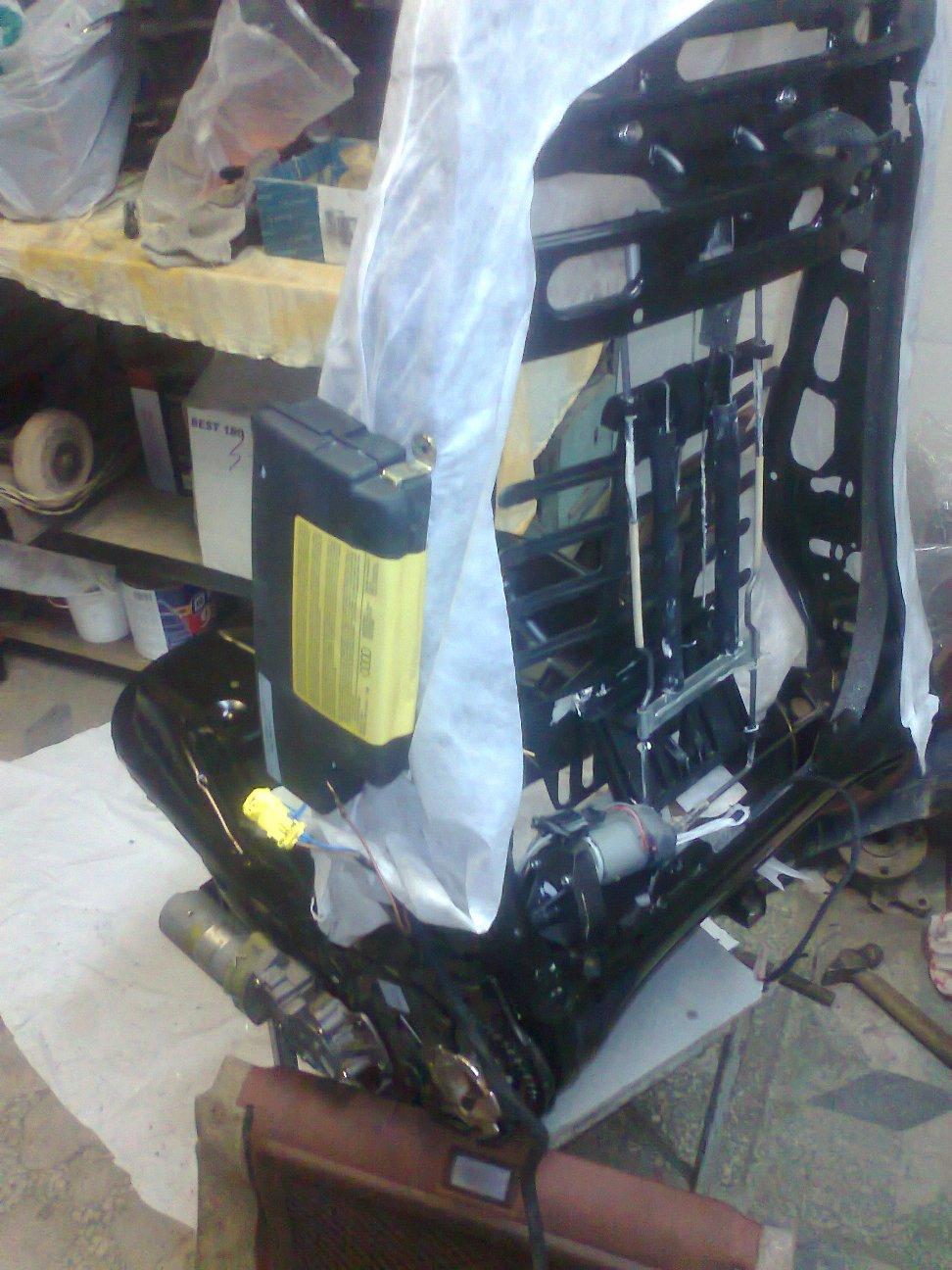

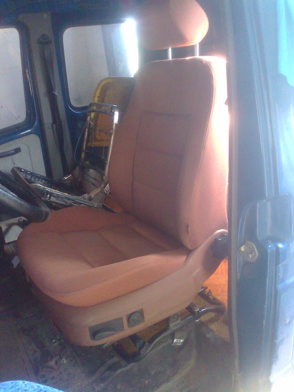

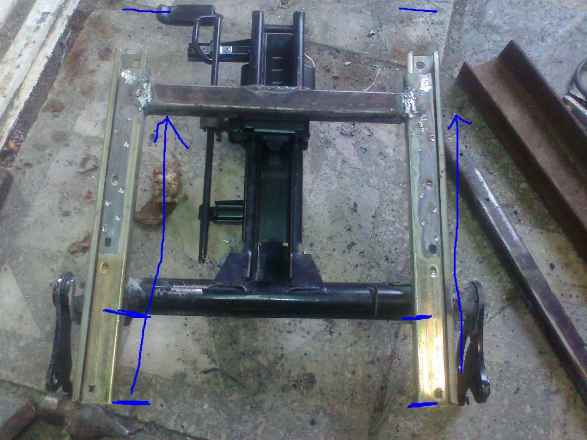

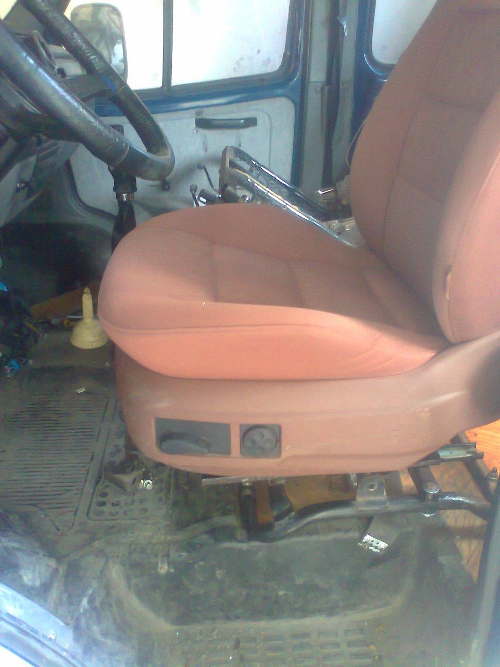

Raw07 8 Опубликовано 30 апреля, 2013 (изменено) На родных сидушках сидеть не возможно. Максимум 100 км и всё ))). Решил менять.Передние сидения от ауди А6 С5 (материал тряпка, электрорегулировки по высоте, электрорегулировки поясничного упора, обогрев).При установке пришлось приварить на зад родные салазки (можно наверное любые, просто какие были под рукой). Позже наткнулся на сайт уазбука, там установили эти сидения в Хантер. Всё подробно описано здесь forum.uazbuka.ru/showthread.php?t=132209 . Только петли дверей от восьмерки я не приваривал, так и не понял зачем их приварили.Для начала полностью разобрал и отмыл обшивки. Слева мытое справо нет Подушку безопасности снял от греха подальше Кому надо ближе к панели, привариваем салазки подальше. Купил их по смешной цене. Просили 3000 руб за весь салон (обивки, дверей задний диван ), но я попросил отправить только передние сидухи с подлакотником ибо за пересыл много вышло бы. Цвет конечно не очень. Изменено 30 апреля, 2013 пользователем Raw07 1 Поделиться сообщением Ссылка на сообщение Поделиться на другие сайты

KOTOKUPOL 376 Опубликовано 6 июля, 2013 Млин, газелевское сиденье во всяком случае то что у меня было амно полнейшее. Может нового образца поудобнее. Но я себе от бмв 5 старенькой воткнул и как результат - 5 точка напоминает о себе только через 800км (против 250-300 ранее), боковая поддержка нормальная и поясничный упор регулируемый это хде в газелях было? Когда кресло покупал сказали на штатный кронштейн приваришь уголки там просверлишь сям подкрутишь и будет нормально, ну я плюнул на их советы и заколхозил - приварил само кресло (нижняя часть салазок) к штатному кронштейну газелевскому (варить кемпом оч аккуратно чтобы не прожечь металл, а то регулироваться не будет) - снять кресло - 2 мин откручивания 4 гаек на 13. Удачи тюнингаторам и здоровья в спине тем кто на штатном амне катается. Поделиться сообщением Ссылка на сообщение Поделиться на другие сайты
