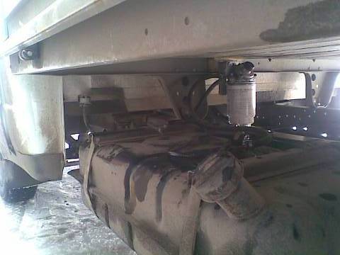

Trip77 3 Опубликовано 5 апреля, 2012 Тоже поставил себе фильтр-сепаратор MANN PreLine 270. Купил за 4800,выточил у токаря 2 штуцера,2 медные шайбы,хомуты,шланг топливный. Родные полеамидные трубки и штуцера топливной на 10,а не на 8,как здесь писали. Установил фильтр-сепаратор под бортовую платформу. Поделиться сообщением Ссылка на сообщение Поделиться на другие сайты
Алексей Ф. 10 029 Опубликовано 6 апреля, 2012 От злодеев подальше спрятал? )) Я бы ещё гайки загруглил- грани сточил, что бы не открутить было от рамы. Поделиться сообщением Ссылка на сообщение Поделиться на другие сайты
Trip77 3 Опубликовано 6 апреля, 2012 Да не то чтобы от злодеев,хотя этого и не исключаю. Просто у меня стандартная Газель. На раму ставить перед баком,низко очень висит. Под капотом неудобняк,но возможно. Остановился на этом варианте. То что закруглить гайки тоже подумывал. Повсей видимости так и сделаю. Поделиться сообщением Ссылка на сообщение Поделиться на другие сайты

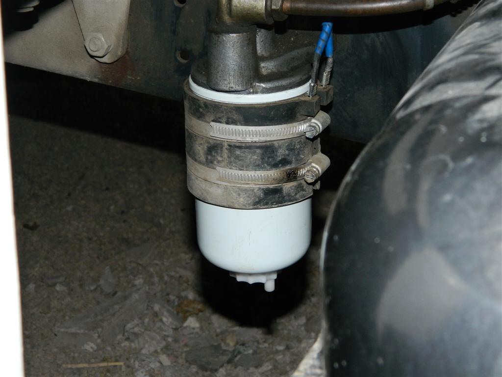

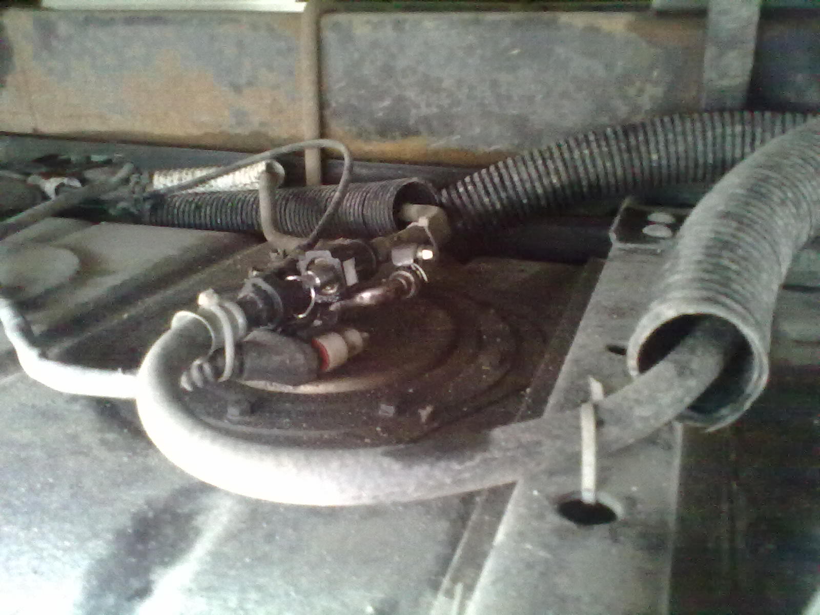

KAZ-DIESEL 1 Опубликовано 7 апреля, 2012 У меня на Штаере с 2008г. сразу после бака вместо родного заборникаустановлен вот такой фильтр.Крепление на фильтр от Валдая,подходит и от трактора Беларусь.Также установлен бондажный подогреватель "Номакон" на 12вольт.Соляру прокачивает зимой безпроблем,катаюсь на летней с антигелем до минус 20С. Поделиться сообщением Ссылка на сообщение Поделиться на другие сайты
Trip77 3 Опубликовано 7 апреля, 2012 У меня на Штаере с 2008г. сразу после бака вместо родного заборникаустановлен вот такой фильтр.Крепление на фильтр от Валдая,подходит и от трактора Беларусь.Также установлен бондажный подогреватель "Номакон" на 12вольт.Соляру прокачивает зимой безпроблем,катаюсь на летней с антигелем до минус 20С. Про "Номакон" тоже подумываю,хорошая вещь. Поделиться сообщением Ссылка на сообщение Поделиться на другие сайты
