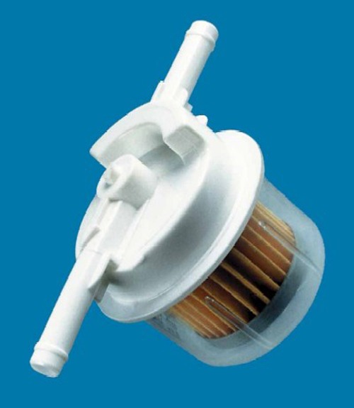

yetov 5 Опубликовано 9 апреля, 2012 У меня вопрос. Можно ли использовать вот такой бензиновый фильтр как дополнительный. Просто он стоит копейки и корпус прозрачный, увидел что засорилась, заменил. Поделиться сообщением Ссылка на сообщение Поделиться на другие сайты
Каякер 786 Опубликовано 9 апреля, 2012 yetov, а зачем? Все что ты этим добъешься - увеличишь нагрузку на насос, возможно немного продлишь ресурс фильтра. Производительности скорее всего не хватит. Поделиться сообщением Ссылка на сообщение Поделиться на другие сайты
