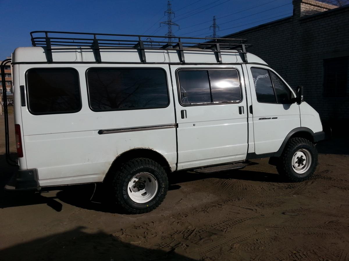

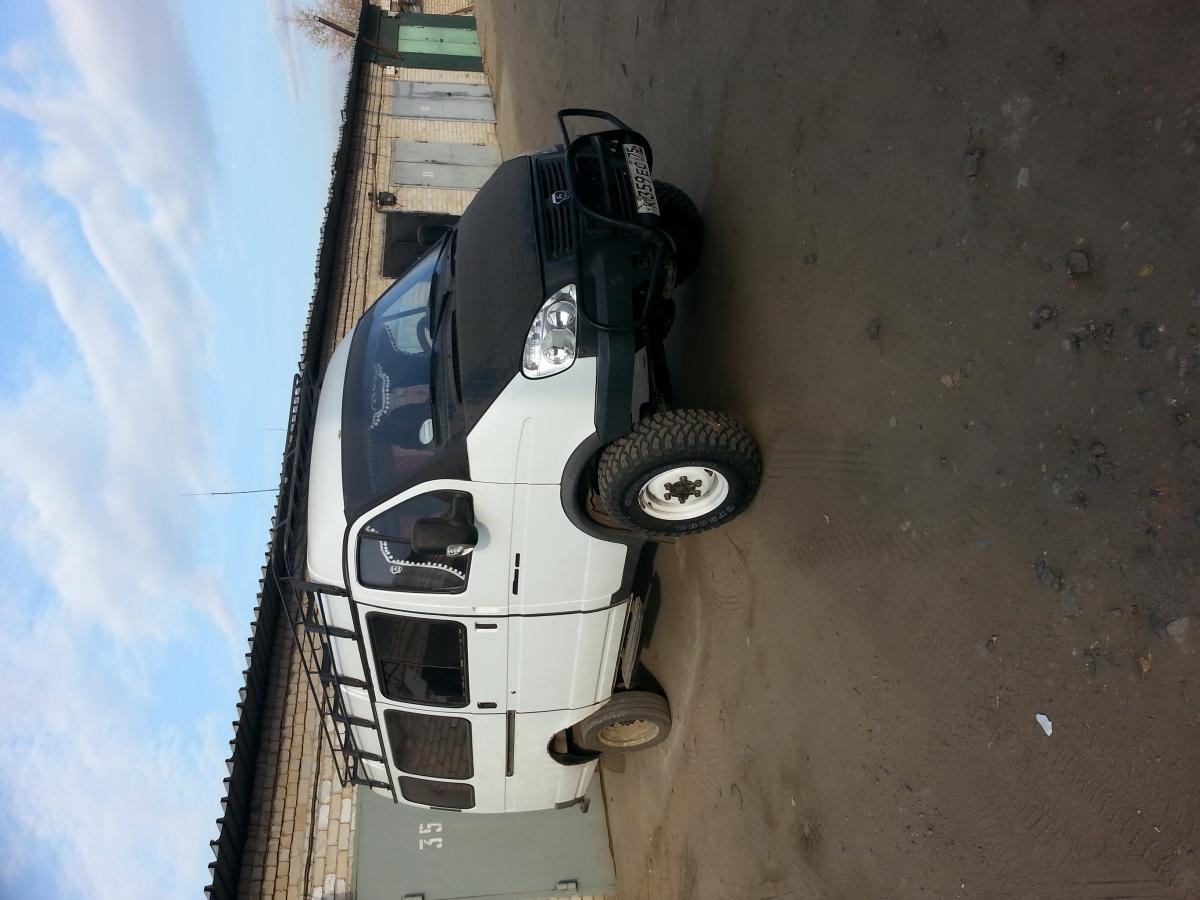

vaber75 5 Опубликовано 6 ноября, 2017 Получилось так. На втором фото сзади родные колеса для сравнения В тяжелых условиях пониженная спасёт) Вот ещё Поделиться сообщением Ссылка на сообщение Поделиться на другие сайты
kombrig 605 Опубликовано 6 ноября, 2017 Получилось так. На втором фото сзади родные колеса для сравненияВ тяжелых условиях пониженная спасёт)Вот ещёколёса. диски всё неплохо.но хватит ли мощности двигателя.ударят морозы сразу почувствуется повышенная нагрузка на агрегаты. Поделиться сообщением Ссылка на сообщение Поделиться на другие сайты
vaber75 5 Опубликовано 6 ноября, 2017 Думаю хватит, нагрузка выросла, но не так критично. Поделиться сообщением Ссылка на сообщение Поделиться на другие сайты
