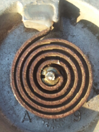

Lacevod 9 Опубликовано 11 августа, 2011 Снял муфту, подразогнул спиральку, чтобы она длиннее стала(клапан будет раньше открываться) и проблема решена.. Опытным путем исправить можно. Тоже так думал сделать, Но у меня некипит, видемо на моей муфте УГАДАЛИ с настройкой. :) Поделиться сообщением Ссылка на сообщение Поделиться на другие сайты
ilnar 12 Опубликовано 11 августа, 2011 С температурой двигателя тоже были проблемы, вернее с вискомуфтой. На больших оборотах никогда не включалась. В результате при скорости 100 км температура тоже доходила до 100 а то и больше. Снял муфту, подразогнул спиральку, чтобы она длиннее стала(клапан будет раньше открываться) и проблема решена. Первый раз переборщил: муфта стала включаться уже при 70гр и не выключалась. Сейчас температура включения где-то 87-89 гр и то только на трассе. По городу температура до включения не доходит. А то какие-то картонки вставлять. Зачем? Она и так должна работать. Просто на заводе не на ту температуру регулируют или вообще на глаз делают. Опытным путем исправить можно.Спасибо за совет! Получилось настроить 3 попытки, я сначала разогнул так что муфта совсем перестала работать, потом уже понял что ее надо скрутить по часовой стрелке и совсем немного если перестораться она будет работать постоянно! Поделиться сообщением Ссылка на сообщение Поделиться на другие сайты

den_73ru 6 Опубликовано 29 августа, 2011 Чето никак не соображу как ее разогнуть. Поделиться сообщением Ссылка на сообщение Поделиться на другие сайты
den_73ru 6 Опубликовано 30 августа, 2011 Спасибо за совет! Получилось настроить 3 попытки, я сначала разогнул так что муфта совсем перестала работать, потом уже понял что ее надо скрутить по часовой стрелке и совсем немного если перестораться она будет работать постоянно!Чего самое интересное это как ее по часовой повернуть,ведь этот клапанок поворачиваеться только против часовой,и тот не стопориться,а уходит на место.или же эту спиральку надо полностью снять? Поделиться сообщением Ссылка на сообщение Поделиться на другие сайты
den_73ru 6 Опубликовано 30 августа, 2011 Все сообразил,получилось.Фотки сделал,выложить не могу.Сложного ничего,со второго раза получилось,только время надо и место. Поделиться сообщением Ссылка на сообщение Поделиться на другие сайты
Алексей Ф. 10 018 Опубликовано 30 августа, 2011 Все сообразил,получилось.Фотки сделал,выложить не могу.Сложного ничего,со второго раза получилось,только время надо и место.Когда сможешь - выложи фотки через Радикал . Диффузор снимал , что бы снять муфту?Теперь включается пораньше? Поделиться сообщением Ссылка на сообщение Поделиться на другие сайты
den_73ru 6 Опубликовано 30 августа, 2011 Когда сможешь - выложи фотки через Радикал . Диффузор снимал , что бы снять муфту?Теперь включается пораньше?Честно я гезнаю как через радикал.Я полностью морду разбирал,за одно и радиатор помыл и тосол сменил.Теперь больше 85-87 не поднимаеться. Поделиться сообщением Ссылка на сообщение Поделиться на другие сайты
Алексей Ф. 10 018 Опубликовано 30 августа, 2011 den_73ru, там не сложно - заходишь на сайт, нажимаешь "обзор" - находишь нужную фотку в компе- выбираешь её, загружаешь , потом выбираешь ссылку номер 8 - копируешь её и вставляешь сюда , в сообщение.. Честно я гезнаю как через радикал.Я полностью морду разбирал,за одно и радиатор помыл и тосол сменил.Теперь больше 85-87 не поднимаеться.Видишь как просто оказалось победить проблему - одна голова хорошо, а две уже некрасиво)) Поделиться сообщением Ссылка на сообщение Поделиться на другие сайты

den_73ru 6 Опубликовано 30 августа, 2011 (изменено) Сначала разобрал морду https://s19.radikal.ru/i192/1108/d7/23977bdef5f2.jpghttps://i075.radikal.ru/1108/56/e26ed3440612.jpg Добираемся до МУФТЫ https://s54.radikal.ru/i144/1108/f7/036d28c01338.jpghttps://i010.radikal.ru/1108/de/51dbac2bce24.jpghttps://s007.radikal.ru/i302/1108/66/5fb13a32ab83.jpg Выкавыриваем силиконовую заглушку https://i045.radikal.ru/1108/db/b17760df3a2d.jpg Потом отверткой и пасатижами скручиваем спираль милиметра на 2 чтоб она стала потуже и при небольшом нагреве раскручивалась это можно проверить зажйгалкой (с турбиной) https://s010.radikal.ru/i312/1108/46/2bf309328501.jpg И в принцепе всё, опять заливаем герметиком https://s02.radikal.ru/i175/1108/c2/59d1bcffc6b9.jpg. Потом заливаем воду с промывкой,греем машину на 1500 об. и смотрим когда включиться вентилятор и когда зависнет стрелка температуры.У меня она зависла на 82,но на ходу не доходит до 90.И все,сливаем воду и заливаем новый антифриз. den_73ru, там не сложно - заходишь на сайт, нажимаешь "обзор" - находишь нужную фотку в компе- выбираешь её, загружаешь , потом выбираешь ссылку номер 8 - копируешь её и вставляешь сюда , в сообщение.. Видишь как просто оказалось победить проблему - одна голова хорошо, а две уже некрасиво)) Ну как получилось. Изменено 30 августа, 2011 пользователем den_73ru 2 Поделиться сообщением Ссылка на сообщение Поделиться на другие сайты
Алексей Ф. 10 018 Опубликовано 30 августа, 2011 den_73ru, нормально и так ! Сам процесс регулировки немного не понял - загнул край пружины, что бы укоротить её? Поделиться сообщением Ссылка на сообщение Поделиться на другие сайты
den_73ru 6 Опубликовано 30 августа, 2011 (изменено) den_73ru, нормально и так ! Сам процесс регулировки немного не понял - загнул край пружины, что бы укоротить её?Её надо маленько скрутить мм2. Её надо маленько скрутить мм2.Она сама по себе тугая но надо не перестараться,а то вентилятор постоянно работает,ну короче весь принцип понимается когда начинаешь делать. По этому морду лучше разобрать целиком,чтоб удобнее было лазить т.к. ее минимум 2 раза надо будет снять.А постоянно лазить и пытаться ее вытащить через дифузор(он не снимаеться только двигаеться) может закончиться минимум порезом рук, а максимум пробитым радиатором Ребят такая же проблема! Ехал с Москвы груз 1700 на подъемы температура доходили до 100 градусов скорость 80-90 . Машина гарантийная! Пробег 3300 км.Поедешь на гарантию тебе поменяют муфту,через 100 км такаяже беда,проверено 3 раза меняли,плюнул на все и решился. Ребят такая же проблема! Ехал с Москвы груз 1700 на подъемы температура доходили до 100 градусов скорость 80-90 . Машина гарантийная! Пробег 3300 км.Рамис будет время и место бери побольше пива и меня,за день все решим :rolleyes: Изменено 30 августа, 2011 пользователем den_73ru Поделиться сообщением Ссылка на сообщение Поделиться на другие сайты

ilnar 12 Опубликовано 31 августа, 2011 (изменено) ОК!!! ;)Пока машина новая ставь маскитную сетку! Я наверно час щупом между радиаторами ковырял целый клубок пуха вышло и всякой живности!После доработки у меня температура на ходу больше 95 не поднимаеться а по городу включаеться раньше 85. Изменено 31 августа, 2011 пользователем ilnar Поделиться сообщением Ссылка на сообщение Поделиться на другие сайты
den_73ru 6 Опубликовано 31 августа, 2011 Пока машина новая ставь маскитную сетку! Я наверно час щупом между радиаторами ковырял целый клубок пуха вышло и всякой живности!После доработки у меня температура на ходу больше 95 не поднимаеться а по городу включаеться раньше 85.Честно я бы не советовал ставить сетку,если только на сезон перелета пуха,а так я пробовал,она еще быстрее начинает греться т.к. поток воздуха уменьшается.Мне кажется, что проще на радиатор уделить раз в месяц три часа (максимум) на то,чтоб его снять,отвезти на мойку,отдать им 100 рублей и они все там отмоют и выдуют. Поделиться сообщением Ссылка на сообщение Поделиться на другие сайты
