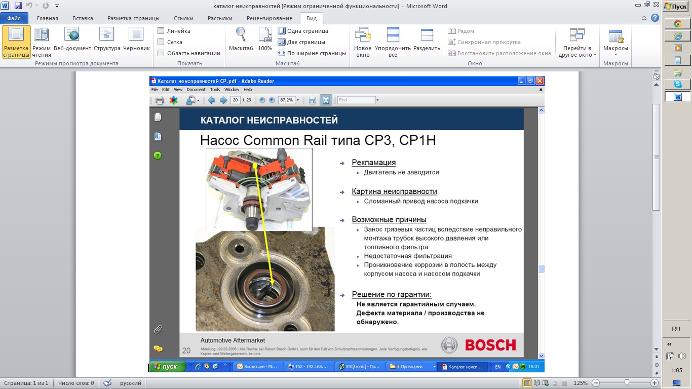

RomanKaban 0 Опубликовано 30 августа, 2011 Здравствуйте! Специально зарегистрировался дабы не упустить возможность пообщаться на такую темку. На затравку 31rus на этом двигателе стоит скорее компоненты BOSCH чем CUMMINS!Cummins их просто использует а т. к. это BOSCH может у них и надо спрашивать о допусках по топливу?Хотя есть общепринятые стандарты и в инструкции по эксплуатации про них написано.НОО на заправках нет качественного топлива (соответствующего этим стандартам) или это редкость!А для COMMON RAIL самое страшное это вода и грязь - которых вдоволь на любой заправке!Если Вы посмотрите отчет BOSCH об одном из насосов - то увидите что про плохое смазывающее свойство диз топлива ни чего нет! Как один из множества вариантов! Поделиться сообщением Ссылка на сообщение Поделиться на другие сайты
31rus 10 Опубликовано 31 августа, 2011 Здравствуйте! Специально зарегистрировался дабы не упустить возможность пообщаться на такую темку. На затравку 31rus на этом двигателе стоит скорее компоненты BOSCH чем CUMMINS!Cummins их просто использует а т. к. это BOSCH может у них и надо спрашивать о допусках по топливу?Хотя есть общепринятые стандарты и в инструкции по эксплуатации про них написано.НОО на заправках нет качественного топлива (соответствующего этим стандартам) или это редкость!А для COMMON RAIL самое страшное это вода и грязь - которых вдоволь на любой заправке!Если Вы посмотрите отчет BOSCH об одном из насосов - то увидите что про плохое смазывающее свойство диз топлива ни чего нет! Как один из множества вариантов!RomanKaban тема дизелистов а не 405(зажигалок)не стоит одно и тоже печатать дважды!!!давай факты,ссылки итд. :lol: Поделиться сообщением Ссылка на сообщение Поделиться на другие сайты
KVB 20 Опубликовано 31 августа, 2011 (изменено) .... на этом двигателе стоит скорее компоненты BOSCH чем CUMMINS!Cummins их просто использует а т. к. это BOSCH может у них и надо спрашивать о допусках по топливу?......А для COMMON RAIL самое страшное это вода и грязь - которых вдоволь на любой заправке!Если Вы посмотрите отчет BOSCH об одном из насосов - то увидите что про плохое смазывающее свойство диз топлива ни чего нет! .... Можно тоже подискутировать :rolleyes: Да, на двигателе стоят компоненты BOSCH. Но ни разу я не видел в ответах от BOSCH какое качество топлива они бы хотели видеть. Это предостовляет производитель мотора или техники. Если на Вазе написали заправлять 95 бензин, никто же не спрашивает у производителя топливной системы, а правильно ли ВАЗ рекомендовал залить такое топливо, все просто заливают 92 бензин :lol: .Что-бы в отчёте BOSCH гарантийщик написал, что к неисправности привела грязь или вода, такого я не видел, ответ содержит фразу, что к неисправности привело "некачественное топливо". А выставляют подобные отчёты журналисты, додумав за Bosch. Представьте себе, что Вы сняли насос с претензией на гарантию, и привезли его в Bosch сервис по рекламации, а Bosch сервис Вам говорит что нам надо ещё и топливо из Вашего бака на анализ. Такого я ни разу не встречал. А представьте если такое надо будет, то естественно клиент тут же поедет на самую замечательную заправку и привезёт красивое топливо. Был у меня такой случай: у клиента вышла топливная аппаратура на гарантийной машине, естественно сперва звонишь клиенту и назначаешь время когда подъедешь, но тут случилась накладка и я подъехал несколько раньше, и застал такую картину. Водитель уже слил всю соляру с бака и наливает с канистр в бак другую, и интенсивно прокачивает ручной прокачкой умерший топливный насос. На вопрос нафига всё это? был такой ответ: Ты же повезёшь топливную в Bosch для гарантийного заключения, так типа они посмотрят что в насосе классная соляра и ....Так-что никогда в Bosch, у нас не требовали топливо на анализ, ибо это бесполезно, опираются они всегда на другие признаки при разборке и осмотре деталей насоса, и никогда не пишут вода или грязь или тем более плохие смазывающие свойства. Изменено 31 августа, 2011 пользователем KVB Поделиться сообщением Ссылка на сообщение Поделиться на другие сайты
