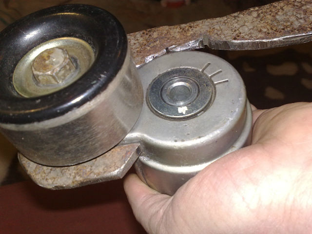

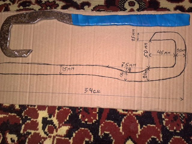

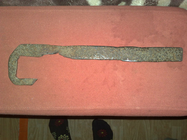

Вован161 7 Опубликовано 24 февраля, 2012 Добрый вечер!На днях снимал ремень и посадочное место под подшипник лопнуло, так как при натяжке головкой на 16 все равно идет небольшое прокручиванье болта и современем наворачивается резьба или отваливается посадочная втулка .Пришлось купить новый натяжитель.Вот решил сделать ключ и опробывал его,легко натяжитель отжимается.Правда сделал со старого куска листа металла.Дужбан посоветовал эту смазку -40 +260,а то литол современем вытекает.Вот снимки может кому сгодится. Поделиться сообщением Ссылка на сообщение Поделиться на другие сайты
rviktor 4 Опубликовано 24 февраля, 2012 Добрый вечер!На днях снимал ремень и посадочное место под подшипник лопнуло, так как при натяжке головкой на 16 все равно идет небольшое прокручиванье болта и современем наворачивается резьба или отваливается посадочная втулка .Пришлось купить новый натяжитель.Вот решил сделать ключ и опробывал его,легко натяжитель отжимается.Правда сделал со старого куска листа металла.Дужбан посоветовал эту смазку -40 +260,а то литол современем вытекает.Вот снимки может кому сгодится.Съёмник офигенный. Всё гениально просто. Поделиться сообщением Ссылка на сообщение Поделиться на другие сайты

Вован161 7 Опубликовано 25 февраля, 2012 кто знает. Три риски на натежителе для чего?Недавно поставил новый натяжитель,заглядывал снизу с подсветкой, риска из краски стоит напротив средней.Когда отжимаешь натяжитель ,риска уходит в сторону первой.Это мое мнение,значится между первой и третей ,рабочий ход натяжителя.Натяжка ремня 12кг усилия,так сказали на СТО.Я думаю, если риска из краски выходить за третью риску,значит ремень не имеет натяжку12кг.Это мое мнение,может ошибаюсь,но думаю так. Поделиться сообщением Ссылка на сообщение Поделиться на другие сайты
Вован161 7 Опубликовано 25 февраля, 2012 Съёмник офигенный. Всё гениально просто.Хочу добавить,что сперва сделал из квадрата,короткая часть лопнула при первом отжатии.В домашних условиях сгибать и закаливать не получилось.Из листа метала выходить покрепше,но надо уберать ширину так что бы входил в посадочное место легко,но и не лопнул.При в ставлении так называемого ключа на натяжитель,пришлось несколько раз подрезать ширину.В одном месте,за роликом натяжителя на блоке есть заглушка,которая немного выступает.Поэтому между заглушкой и ремнем просовываем ключ,при помощи переноски вставляется нормально.Если сделать аккуратно и оставить наименьшие параметры,то войдет легко без замарочек.Разов несколько пришлось всавлять и смотреть где ширина мешает.Была думка отжимать при помощи ключа от болгарки ,но не знаю внутреннее пространство натяжителя что бы сделать два отверстия под ключ.Пока решил остановится что сделал. Поделиться сообщением Ссылка на сообщение Поделиться на другие сайты
