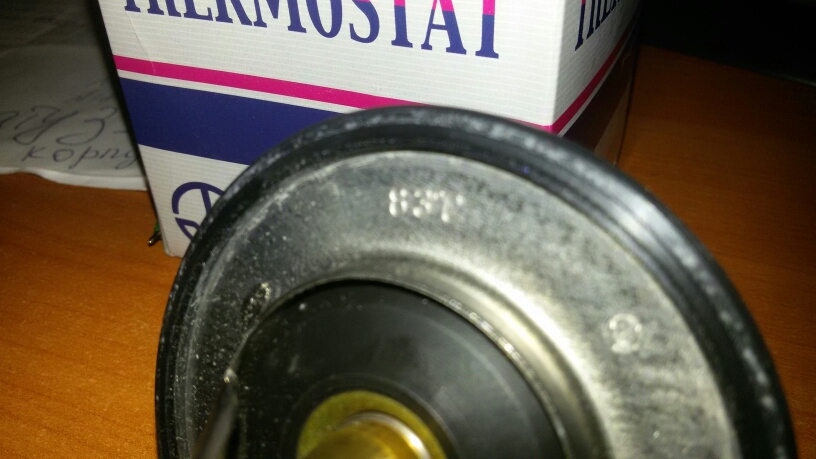

Термостат то поставил Тамо?  Я поставил на 83С* -красота)

Алексей Ф.
Визуально выглядит конечно посолиднее оригинала, но вот боюсь влезет ли он? Вроде , как для Мицубиси .
Тарелку нижнего клапана не проблема снять, а сам шток этой тарелки надо отпиливать ?

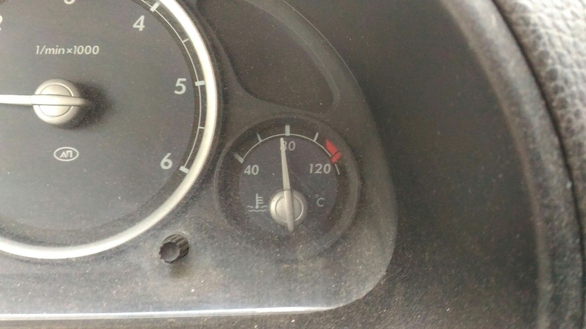

Заправился, съездил на сервис - обточили и обрезали  лишнее на тонком наждаке , поменяли термостат =300 руб .
Прогрел до 90 на месте, потом прокатился по прямой до завода и домой около 10 км - так и стоит на 75С стрелка указателя температуры((
То ли показометр глючит, то ли датчик ! И не проверить , так как датчик один на ЭБУ и прибор . Пойду попробую ноут подключить и сравнить показания в ЭБУ и на приборке...

Подключил ноут , сравнил показания - максимум 2 -3 градуса разница между ЭБУ и показометром.
Если включить муфту вентилятора принудительно, то температура ОЖ падает до 78 по ЭБУ и мёртво там стоит (-7 за бортом) , показометр показывает чуть меньше 80с.
Если стрелка доходит до 80 при прогреве, то в ЭБУ уже 82-83С, чуть зашла стрелка вправо за 80С -в ЭБУ уже 85С!
Но не факт, что в ЭБУ настоящая температура, датчик то же может занижать показания..

В общем три дня ездил с новым термостатом , 1600 км накатал по трассе и городу при температуре воздуха от -7 до +3.
Температура мёртво стоит на 78, как на нижней паре фоток , если едешь 80-90 км/час по трассе.
Наверное датчик температуры врёт ? Это третий термостат за неделю , два новых - Электон на 80С и ТАМА на 83С.ТАМА по моему стабильнее работает, быстрее прогревается до "78" и потом дольше держит эту температуру в городских условиях, с Электоном быстрее нагревается до включения муфты в городе..
