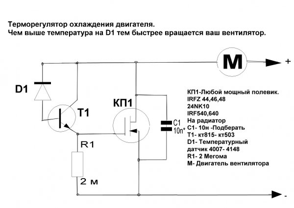

Вот схемка. Если кому не лень то сам может слепить этот девайс за 15 минут. больше времени уйдет на поиски деталей на радиорынке.
Внимание:
СХЕМУ НЕ ВКЛЮЧАТЬ, НЕ ПОСАДИВ ПОЛЕВИК НА РАДИАТОР. Поясняю не на радиатор автомобиля.
Радиатор не должен касаться массы автомобиля

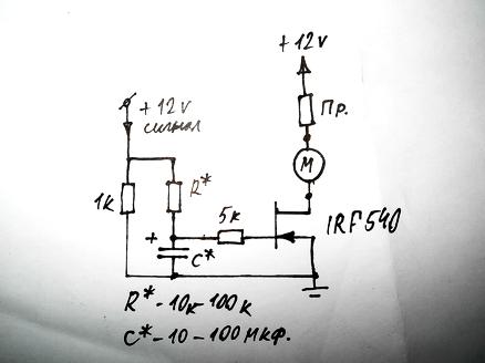

 А как вам моя схема:
Не нужно никаких реле на вентилятор. Полевик крепить на небольшой радиатор, но рядом с крыльчаткой для обдува.
На вход подаётся плюсовой сигнал - от контакта снятой эл. муфты, или датчика вкл. вентилятора.
От R* и C* сильно зависит время плавного открывания транзистора - от секунд, до часов.
Надо подбирать опытным путём.

Схема хорошая.
При поступлении сигнала через резистор начинает постепенно заряжаться конденсатор, в следствии по мерезарядки емкости также постепенно открывается полевик, который в свою очередь также медленно запускает вент, при исчезновении сигала, резистор 1ком через заряжающий резистор разряжает емкость что и закрывает полевик,  происходит остановка вента.
В этой схеме можно емкость оставить 50мкф, чтоб не заморачиваться на подстройке двух элементов, а сопротивлением подстроить время запуска вента до полной мощности, я думаю секунд 5 вполне хватит, чтоб сильно не просаживало сеть.
Какая рассеивающая мощность резистора 1 ком,?
не сильно ли он греется при работе вента,?
хотя его можно из схемы исключить, просто после исчезновения сигнала вент какоето время будет работать, пока разрядится емкость через полевик.
admin
 Мощность резистора - 12в/1000ом=0,012а - ток, ну и 0,012х12=0,144 вт. Если много, то ставьте 5ком - совсем будет холодный.
А вот совсем его убирать не надо - сопротивление входа у полевика большое и вент будет крутиться ну очень долго.

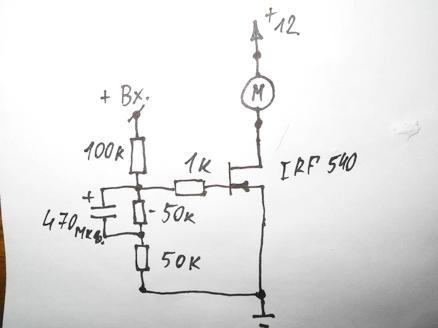

Сёйчас специально собрал схему и испытал - с R*=100ком, С*=470мкф, нагрузил на лампу - итог: при подаче сигнала задержка 20 сек. - пока напряжение на конденсаторе не достигнет порогового для открывания полевика примерно 3,5 вольт, далее плавно открывается транзистор 5 сек до 5 вольт на конденсаторе, дальнейшее повышение напряжения почти не влияют на транзистор, т. к. он уже почти полностью открыт. При снятии напряжения процесс идёт в обратном направлении. Так, что RIN отчасти прав - делитель напряжения всёже можно поставить.
admin
   Свершилось! Разработана и испытана мной схема с учётом характеристик отпирания транзистора:
Почти без задержки (1-2 сек.) после подачи сигнала плавно открывается примерно 6 сек.
При пропадании сигнала - резко закрывается полевик.
Если тут же подать сигнал - резко откроется.
Надо ждать без сигнала где-то 10 сек., чтобы кондёр разрядился, тогда опять включается плавно.

Все конечно хорошо, но, как с нагревом полевого? И второе, емкость слишком большой емкости не стабильно работает в холода, а также имеет свейство высыхать(портится). Я думаю оптимальный вариан поставить вентилятор от калины, там уже продумано плавное включение, продается вместе с кожухом, остается в родном кожухе(диффузоре) вырезать место для крепления калиновского диффузора и изготовить проводку.
Внимание:
возникли вопросики:мощность R1?,ёмкость C1?,чё за датчик D1?,проверена ли схема на а\м?

 Полевик кидаеш на радиатор в районе вента, для обдува. Ну а емкости, в особенности электролиты все сохнут.
 Зачем покупать чтото новое, если проверенно и работает старое.

По характеристикам в общемто нормально. Теперь его нужно воткнуть в цепь на авто, протестить.
 Сопротивление которое паралельно емкости не пробывал уменьшить?
и еще, при наличии мощных коммутируемых нагрузок, тем более индуктивных,  шины питания должны быть зашунтированы конденсаторами достаточной емкости, это аксиома…поставь емкостной шунт, сток исток, 10н
Не пойму какой это полевик?
