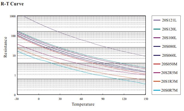

Прочитал начало темы, ознакомился с даташитом на термистор, который тут рекламируют. Вот его зависимость от температуры:
При t=150 градусов его внутреннее сопротивление 2,5 Ома. При 12V на нём должно ~60W рассеиваться. Так что я бы не стал такую приблуду под капот совать. Падение на нём дай бог, как он не самовыпаивается у автора не совсем понятно.

Так ничего не ставить. Смысла ноль. Логичнее прочистить и пропаять все клеммы и соединения относящиеся к генератору и аккумулятору, проверить ремень и реле регулятор, провести ТО генератора и аккумулятора, добавить разгрузочные реле если требуется, замерить потребление вентилятора и если он не в порядке заменить его. Короче, провести ТО электрооборудования и спокойно ездить.
Если при запуске вентилятора есть какие-то проблемы, то это прямое указание на неисправность электрооборудования. Маскировать его различного рода термисторами "черевато боком". Все разговоры про повышенный износ при резком старте это от лукавого, только для форсу продавца, чтоб втюхать очередной СиличЪ себестоимостью в 100 руб за 2 штукаря.
