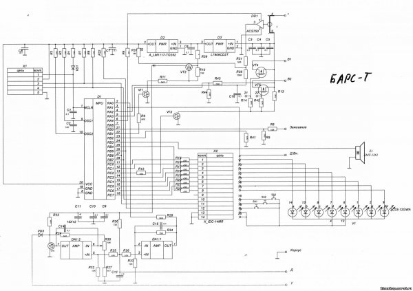

Так вот вам правильный Силичъ-БАРС. К нему претензий кроме цены нет. Зачем велосипед изобретать? Лично моё мнение, лучше эти же деньги потратить на ТО машины в части проводки, генератора и собственно вентилятора, выйдет минимум вдвое дешевле, а пользы намного больше. Ненужные, надуманные приблуды за астрономические деньги. Потому браться за их разработку даже в плады не входит.

а никто не расковыривал? чо за схема?
volgist
Схема в сети есть, прямо на их сайте выложена. Там только прошивки для контроллера нет.
чей то не нашел,если нетрудно скинь в личку,посмотрю схематехнику
volgist
Да какая уж там схемотехника, всё стандартно. Задающая цепь-генератор ШИМ-полевик. Одно отличие от собратьев, полевики на три канала на радиаторе от компьютерного процессора и индикатор прицеплен, никому не нужный практически, только микроконтроллер из-за него пришлось цеплять многолапый. Вот:
Индикатор как-раз и нужен т.к. вентиляторы по городу работают на 20-30% мощности, их не слышно, а по индикатору очень удобно контролировать, плюс диагностика.

Ну так и я своё высказал. 4 рубля здесь никак не оправдано, кроме как "деньги нужны" Комплектухи на три сотни, от силы три с половиной. Даже корпуса нет, ни на само устройство, ни на "блок управления". Две платы скрученные проводами. Know-how здесь тоже нет, ШИМ-регулятор делает каждый радиолюбитель, который освоил мигание диодами. Так что полотра-два рубля (400% прибыли) была бы нормальная рыночная цена, и её купили бы здесь большая часть форумчан.
Про ремонт от перегрева и простой не надо загонять, я уже писал-на 4 рубля можно так машину обслужить, что температура будет как вкопанная, на авто для этого всё есть. Когда нормально работает термостат, чистый радиатор, исправный электровентилятор, работает генератор и не убит акум, все эти силичи-смерчи-барсы в МПХ не брякали. А если радиатор мухами засран и зарядки нет, то тратить на БАРС 4 рубля это конечно самое оно.

У кого БАРС есть, посмотрите маркировку на выходных транзисторах. Это шняги такие чёрненькие, на радиатор прикручены. Интересуюсь не потому, что не знаю, что использовать, а потому что хочу его себестоимость прикинуть. Есть ключи по 45 руб, а есть по 145 руб, интересно, какие используются в изделии ценой 4700+
Crady
и надёжность у них разная.вот и используй оба варианта,для тех кто хочет "сэкономить" и для тех кому нужна надёжность.тока сразу оговаривай что "экономия" и надёжность могут оказаться мало совместимы.
volgist
Ну так вот по мощности, заявленной изготовителями БАРСА, в нём стоят как раз 45 рублёвые транзюки. Тут люди просят ЛУЧШЕ. Так как в руках этого БАРСА нет, куплю завтра и тот и другой, посмотрю, что получится. Возможно видео заварганю.
