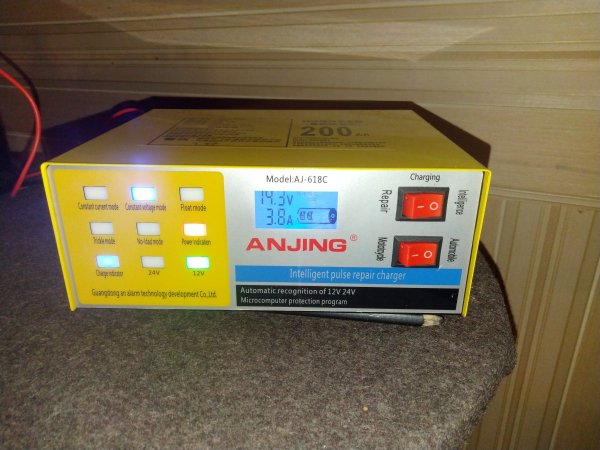

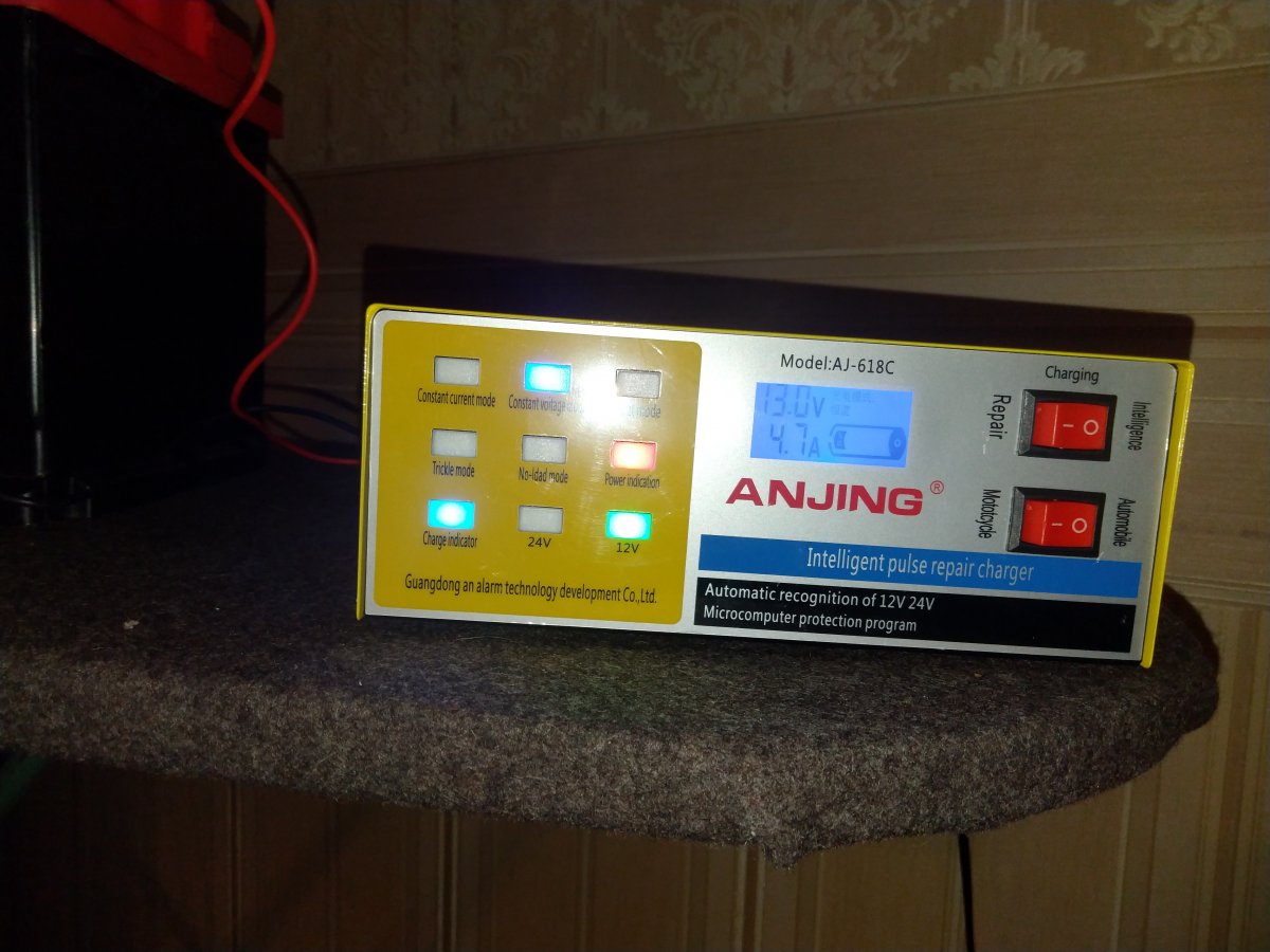

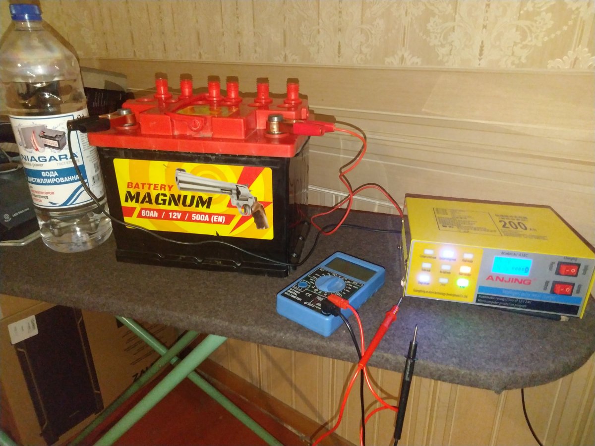

Toyota007 2 888 Опубликовано 9 января, 2020 @Alex030569 Кстати протестил зарядку с АЛИ.Я прибором очень доволен. Ушатал свой акб по дури,забыл массу выключить и за пол месяца акб умер хорошо. А прибор с али то умный оказался,хоть и китаец.Сам определил,что батарейка полностью дохлая,и начал плавно её раскачивать.Начальный ток зарядки дал всего 13В,а вот ампер дал много в районе 5А.При этом постепенно данные менял,Вольты поднимал до 14,7,амперы ронял,в зависимости от процента зарядки акб. Пока полностью амперы не уронил до 0,5А.А вольты оставил 14В. Поделиться сообщением Ссылка на сообщение Поделиться на другие сайты
странNik 244 Опубликовано 9 января, 2020 @Toyota007 года три назад собирался такой купить,но передумал,не помню уж почему,скорей всего потому что амперчасы не показывает. Он как конец заряда определяет?Сам отключается или человеку решать? Поделиться сообщением Ссылка на сообщение Поделиться на другие сайты

Toyota007 2 888 Опубликовано 10 января, 2020 10 часов назад, странNik сказал: @Toyota007 года три назад собирался такой купить,но передумал,не помню уж почему,скорей всего потому что амперчасы не показывает. Он как конец заряда определяет?Сам отключается или человеку решать? У этого зарядника автомат определяет по емкости самого акб.Когда акб полностью заряжена.это видно на батарейке 100%.А заряд уходит в 0,5А.И индикатор-свето диод переключается на заряд-тонкая струйка. Дохлый акб я заряжал 16 часов.Начально акб показывал 12,3В.после полной зарядки акб сейчас на клеммах показыват 13,4В 3 часа назад, Alex030569 сказал: Кстати,а зачем тестер рядом лежит,если аппарат сам все делает и показывает и напругу,и силу тока. Тестер для сравнения точности,врет китаец или нет.Разница есть,но очень маленькая.с тестером.погрешность всего 0,15Вольта.Это была проверка на вшивость самого китайца. 3 часа назад, rusgg сказал: Можно и ручным быстро зарядить,но тогда нужен опыт и ходить вокруг аккумулятора с бубном. Полностью согласен.Аппарат для лентяев,поставил и ушел.Сам все решит. 2 часа назад, Лёха24 сказал: У мне аккумулятор титан 650Ач я несколько раз в ноль разрядил,и теперь он заряд не держит,зарядил 2ое суток постоял напр 10v. глазок зелёным горит .Подскажите этому аккуму кирдык? Ему кирдык.А глазок,это тупо поплавок ореометр,но он только показывает работу одной банки.Другие банки покойники он не видит. 1 час назад, alexgop сказал: Саня. Без измерения плотности в твоих данных и потугах нет критериев полной зарядки этого акб. А если акб кальций кальциевый то он у тебя точно не заряжен, не зарядишь ты его такими вольтами. Ориометра в наличии нет,так,что плотность я не знаю. Поделиться сообщением Ссылка на сообщение Поделиться на другие сайты
