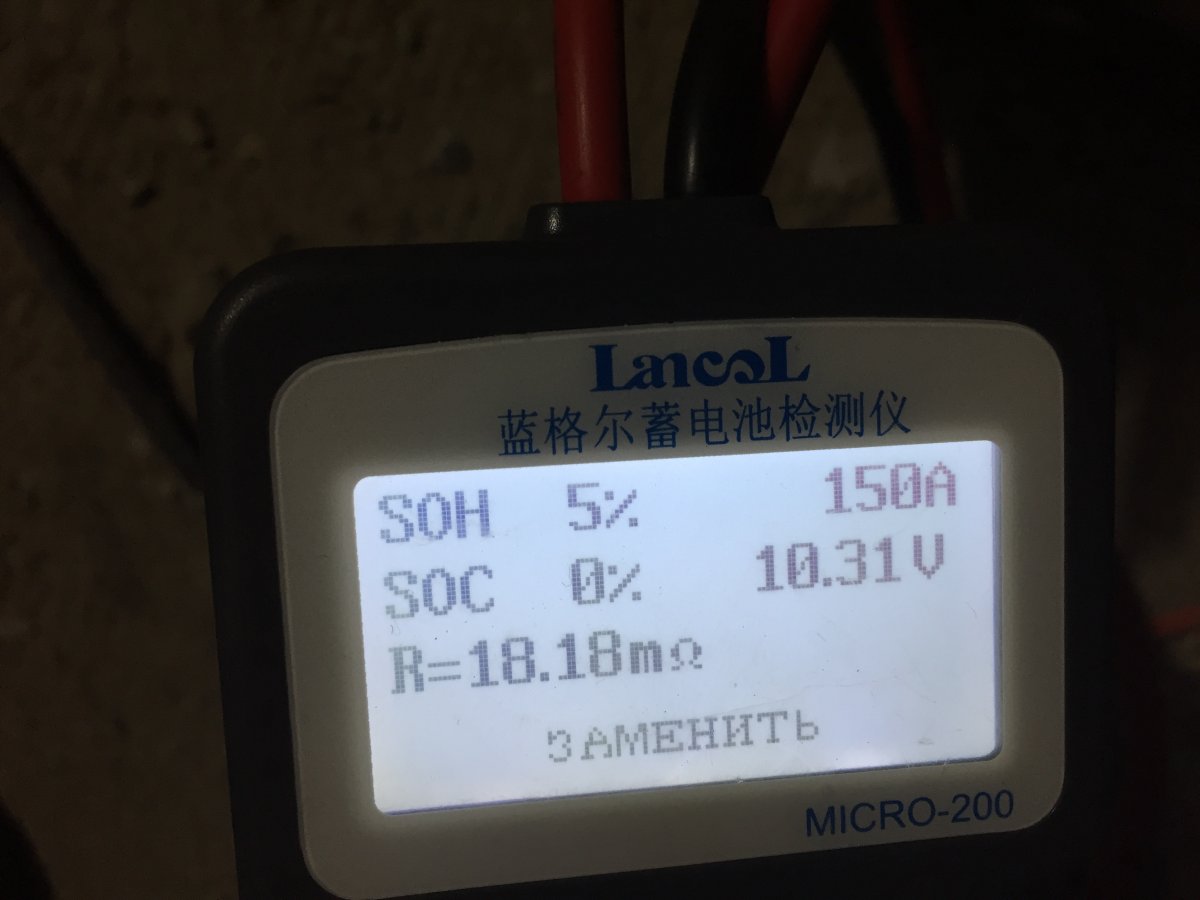

Лёха24 216 Опубликовано 10 января, 2020 (изменено) 5 часов назад, alexgop сказал: без показаний плотности сложно сказать. Если плотность в норме а вольтаж 10 то вам в магазин за покупкой нового. Плотность при- 10,4v 1.22 было 1,29-в том году сам делал такую плотность. электролит чистый .Вот скрин теста прибором до зарядки. Верхняя строчка- % остатка выработки от 100% и ёмкость. Средняя строчка-степень заряженности .и напряжение . Нижняя строчка-внутреннее сопротивление АКБ Самая нижняя-приговор. Изменено 10 января, 2020 пользователем Лёха24 Поделиться сообщением Ссылка на сообщение Поделиться на другие сайты
alexgop 997 Опубликовано 10 января, 2020 7 минут назад, Лёха24 сказал: Плотность при- 10,4v 1.22 было 1,29-в том году сам делал такую плотность. он присмерти был еще в том году,когда ты плотность поднимал. на сегодня ты имеешь одну несправную банку из 6. Поделиться сообщением Ссылка на сообщение Поделиться на другие сайты
Лёха24 216 Опубликовано 10 января, 2020 3 минуты назад, alexgop сказал: он присмерти был еще в том году,когда ты плотность поднимал. на сегодня ты имеешь одну несправную банку из 6. А что с ним стало,аккуму 3 года? я на нём проехал 12000км. Поделиться сообщением Ссылка на сообщение Поделиться на другие сайты

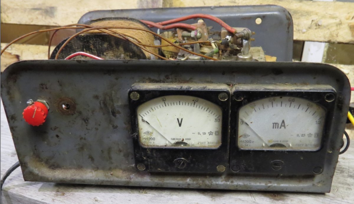

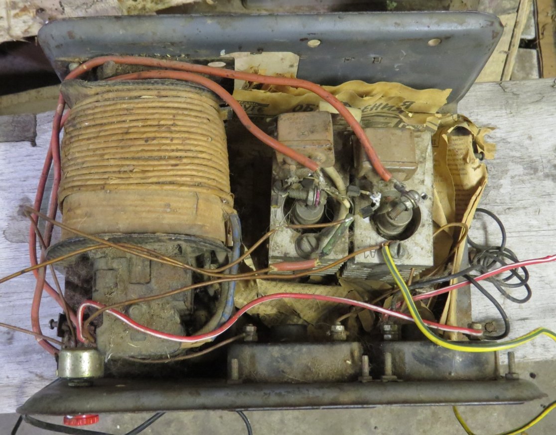

странNik 247 Опубликовано 10 января, 2020 забыл фотки выложить поржать,а то хвастаемся зарядками.Вот такое откопал сегодня в кильдиме,включил,работает.Даже мыши изоляцию(газета в качестве изолятора тиристоров от корпуса) в этот раз не сожрали,хотя затоптали всё. 2 тиристора,2 конденсатора,6 диодов,1 сопротивление и крутилка.На амперметр не смотрите,шкалу рисовать влом и некогда было,собирал по быстрому.Лет 25 уже,гуляет зимой по знакомым,ничего не сгорело. 4 Поделиться сообщением Ссылка на сообщение Поделиться на другие сайты
alexgop 997 Опубликовано 10 января, 2020 у меня такой- 2 Поделиться сообщением Ссылка на сообщение Поделиться на другие сайты
странNik 247 Опубликовано 10 января, 2020 @alexgop зачотная вещь была всегда)а я этот как собрал,дал попользоваться,принесли со словами "Я ж с ним аккуратно,а то друг чего". Так и не стал дальше собирать,радиаторы стоят на газетке не прикрученные ни к чему,болтаются внутри,зато народ бережно пользуется,уже ставят под капот,чтоб точно не упал или ещё чего.Пока валяется никому не нужный. В 31.12.2019 в 12:36, alexgop сказал: Пример такого устройства - кулон..., не помню цифр в конце.. Дополню роликом с ютуба такому у меня в конце месяца исполняется 5лет,автора ролика лично не знаю,всё нет времени,но созванивались. 7 часов назад, Лёха24 сказал: А что с ним стало,аккуму 3 года? всего ничего то 13 часов назад, Лёха24 сказал: я несколько раз в ноль разрядил мне хватило 2 раз Поделиться сообщением Ссылка на сообщение Поделиться на другие сайты

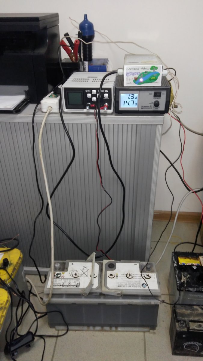

Nbf 61 Опубликовано 10 января, 2020 (изменено) На пол дня отошёл, а тут уже зарядниками меряются...))) А у меня ничего старинного не сохранилось... И мой уголок некрофила выглядит вот так: Изменено 10 января, 2020 пользователем Nbf 2 Поделиться сообщением Ссылка на сообщение Поделиться на другие сайты
Toyota007 2 891 Опубликовано 10 января, 2020 @Nbf Точно аккумуляторка,вонища еще та,тебе вытяжку мощную под столько акб нужно!!!Ту один новый воняет хорошо,а тут их столько.Не угори смотри. Поделиться сообщением Ссылка на сообщение Поделиться на другие сайты
