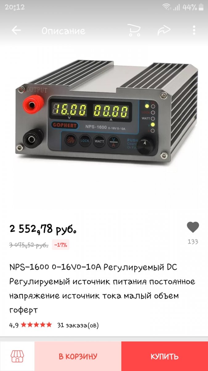

rusgg 4 003 Опубликовано 13 января, 2020 41 минуту назад, Maks52 сказал: интересует вопрос, такая коробочка способна заменить полноценный зарядник для акб или нет? Любым регулируемым 16 вольт 5 ампер можно зарядить Размеры (ширина * высота * глубина): 120*50*180 мм Вес нетто: 0,8 кг Поделиться сообщением Ссылка на сообщение Поделиться на другие сайты
Maks52 642 Опубликовано 13 января, 2020 Вот занятная вещица https://ru.aliexpress.com/item/33049337962.html?s=p Поделиться сообщением Ссылка на сообщение Поделиться на другие сайты
Maks52 642 Опубликовано 13 января, 2020 https://aliexpress.ru/item/4000144012803.html?spm=a2g0v.search0302.6.4.2cdae4c3zScfFb&s=p Поделиться сообщением Ссылка на сообщение Поделиться на другие сайты
