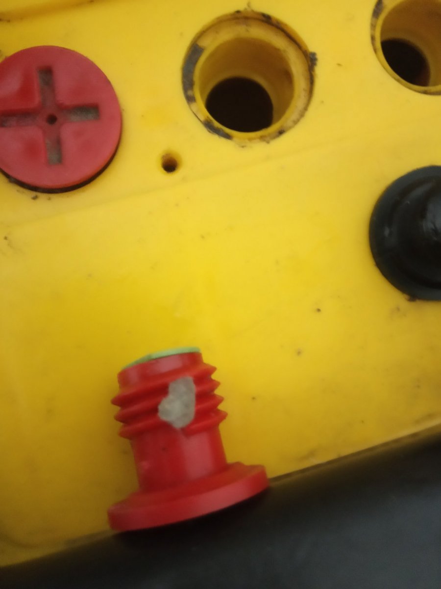

LTSimf 4 Опубликовано 22 февраля, 2020 Решил зарядить батарейку, вчера посадил, походу из за бензонасоса. Выкручиваю крышки банок и увидел что то похожее на клей с ватой . На резьбе всех крышек был этот мусор , что это может быть? Поделиться сообщением Ссылка на сообщение Поделиться на другие сайты
vlad75 354 Опубликовано 22 февраля, 2020 Клей с ватой. Поделиться сообщением Ссылка на сообщение Поделиться на другие сайты
Проко 55 Опубликовано 22 февраля, 2020 акб то новый был Поделиться сообщением Ссылка на сообщение Поделиться на другие сайты
Maks52 641 Опубликовано 22 февраля, 2020 2 часа назад, Проко сказал: акб то новый был У всех так. Поделиться сообщением Ссылка на сообщение Поделиться на другие сайты
LTSimf 4 Опубликовано 22 февраля, 2020 типа когда новая батарейка, то какой то типа герметик? У меня на других новых производителях такого не было Поделиться сообщением Ссылка на сообщение Поделиться на другие сайты
