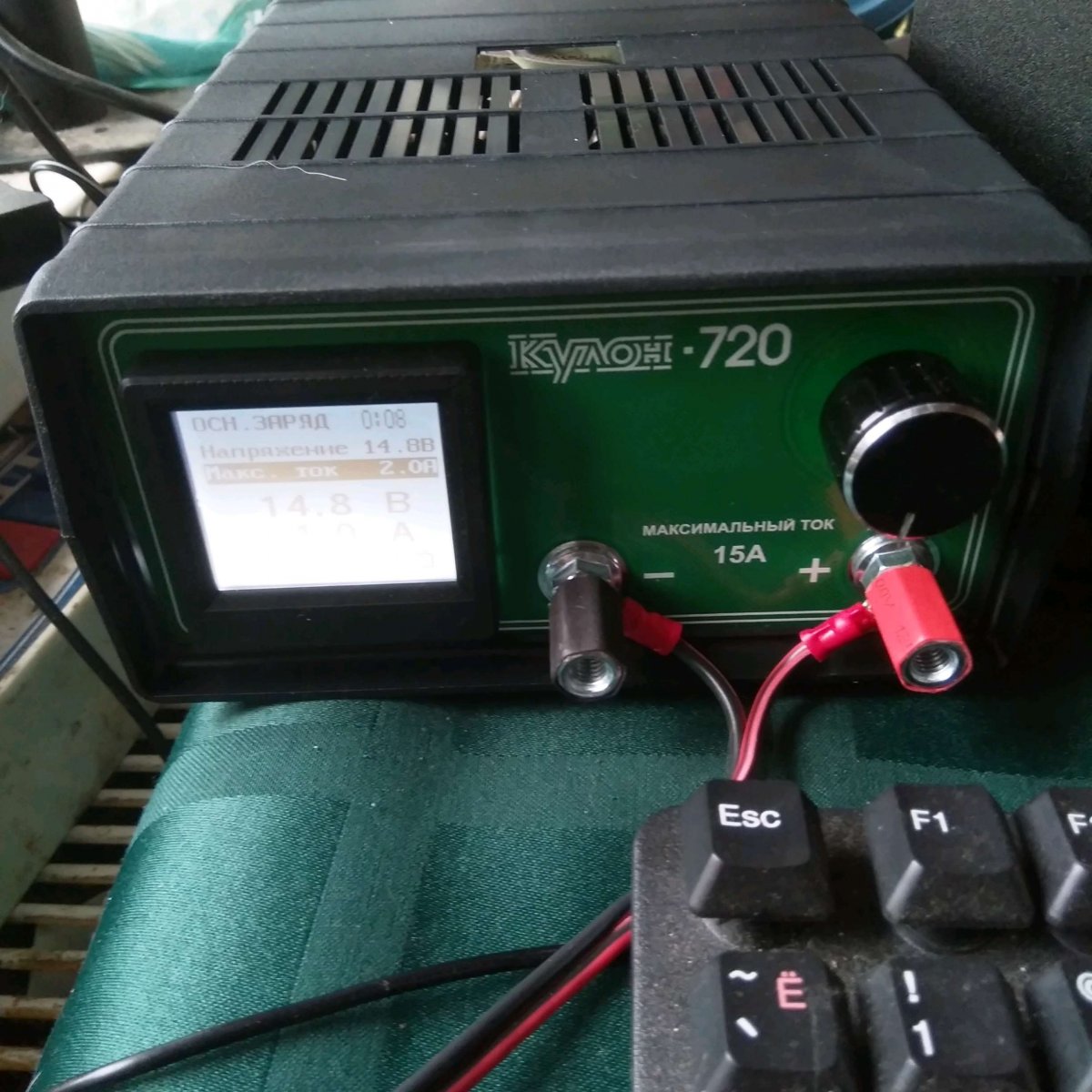

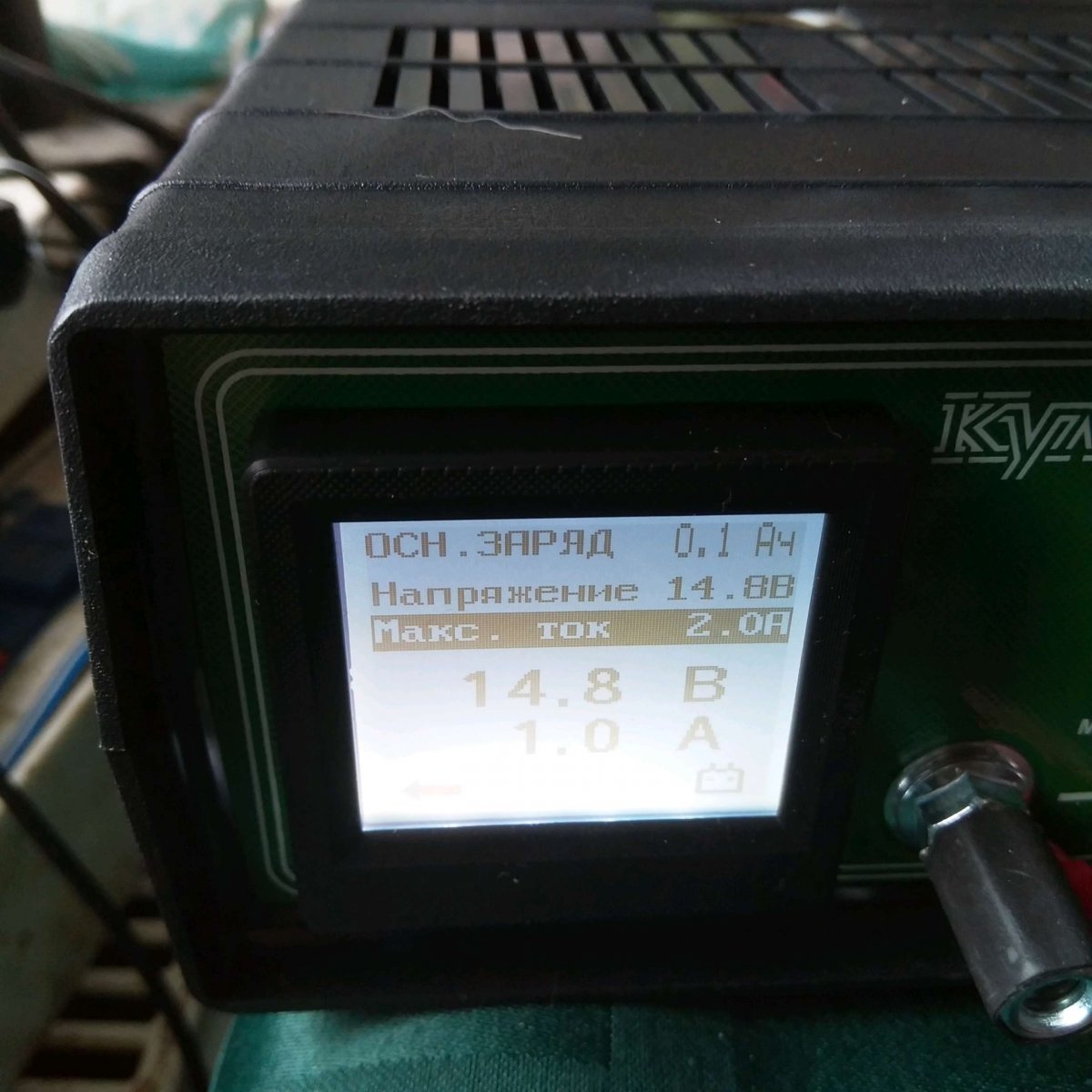

Валерий(69) 1 509 Опубликовано 11 марта, 2020 Пошел заряд..! ЗУ Кулон-720 однозначно стоит своих денег (3600), отличный функционал как для подзаряда АКБ так и для ее восстановления и параметры можно задать в ручную. 1 Поделиться сообщением Ссылка на сообщение Поделиться на другие сайты
Maks52 641 Опубликовано 11 марта, 2020 3 часа назад, Валерий(69) сказал: Пошел заряд..! ЗУ Кулон-720 однозначно стоит своих денег (3600), отличный функционал как для подзаряда АКБ так и для ее восстановления и параметры можно задать в ручную. Заказывал прям с СПБ ? Шум сильно напрягает? Поделиться сообщением Ссылка на сообщение Поделиться на другие сайты
Валерий(69) 1 509 Опубликовано 11 марта, 2020 (изменено) 3 минуты назад, Maks52 сказал: Заказывал прям с СПБ ? Да. Причем продавец проверяет прибор перед отправкой. Контакт могу дать. Шум - это что имеешь ввиду? Изменено 11 марта, 2020 пользователем Валерий(69) Поделиться сообщением Ссылка на сообщение Поделиться на другие сайты
Maks52 641 Опубликовано 11 марта, 2020 @Валерий(69) шум от вентилятора Поделиться сообщением Ссылка на сообщение Поделиться на другие сайты
Валерий(69) 1 509 Опубликовано 11 марта, 2020 1 минуту назад, Maks52 сказал: @Валерий(69) шум от вентилятора Не слышал вообще. Он же работает не постоянно. Поделиться сообщением Ссылка на сообщение Поделиться на другие сайты
