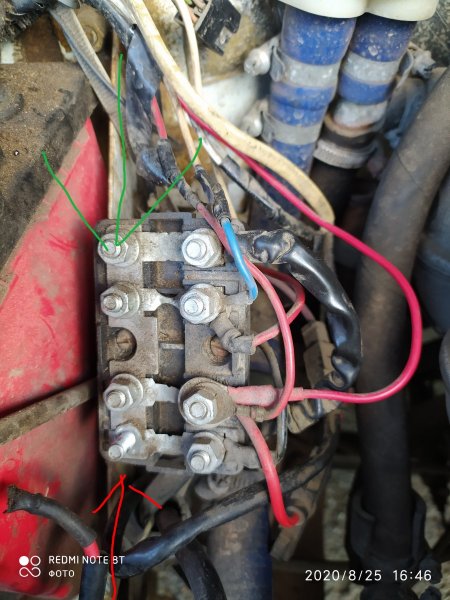

Alex030569 7 147 Опубликовано 25 августа, 2020 Е3,405. Зелёная стрелка +АКБ,красная +генератора.Так? Поделиться сообщением Ссылка на сообщение Поделиться на другие сайты
Toyota007 2 891 Опубликовано 26 августа, 2020 @Alex030569 У меня генератор к акб идет через пред 90А.так было с завода. А тут ты хочешь на прямую без преда. Поделиться сообщением Ссылка на сообщение Поделиться на другие сайты
Alex030569 7 147 Опубликовано 26 августа, 2020 1 час назад, Toyota007 сказал: @Alex030569 У меня генератор к акб идет через пред 90А.так было с завода. А тут ты хочешь на прямую без преда. У меня без преда сделано.Вот и задумался.А что может зашить этот пред? От преда до АКБ провод 10 см. И какой смысл от преда? Поделиться сообщением Ссылка на сообщение Поделиться на другие сайты
Toyota007 2 891 Опубликовано 26 августа, 2020 38 минут назад, Alex030569 сказал: У меня без преда сделано.Вот и задумался.А что может зашить этот пред? От преда до АКБ провод 10 см. И какой смысл от преда? Если в генераторе произойдет хорошее замыкание,то хоть машина не пыхнет,причем это может произойти и на стоянке.акб с геной подключены всегда жестко и постоянно.Сварка от акб может быть на этих мощных проводах очень хорошая. Поделиться сообщением Ссылка на сообщение Поделиться на другие сайты
ZAN57 3 586 Опубликовано 26 августа, 2020 Есть машины, в которых между АКБ и геной нет ничего, один мощный кабель, и это не есть хорошо... Та же классика ВАЗ например, и машинки бывало горели по этой причине. Поделиться сообщением Ссылка на сообщение Поделиться на другие сайты
Alex030569 7 147 Опубликовано 26 августа, 2020 Но ведь это заводская распиновка проводов,без предохранителя.Почему так? Поделиться сообщением Ссылка на сообщение Поделиться на другие сайты
Toyota007 2 891 Опубликовано 26 августа, 2020 17 минут назад, Alex030569 сказал: Но ведь это заводская распиновка проводов,без предохранителя.Почему так? Достаточно крайним диодам в подкове прошится на массу,вот тебе и хорошее замыкание в гене. Поделиться сообщением Ссылка на сообщение Поделиться на другие сайты
Alex030569 7 147 Опубликовано 26 августа, 2020 2 часа назад, Toyota007 сказал: Достаточно крайним диодам в подкове прошится на массу,вот тебе и хорошее замыкание в гене. Считаешь инженеры газовские совсем дураки? Поделиться сообщением Ссылка на сообщение Поделиться на другие сайты

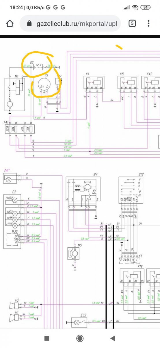

Alex030569 7 147 Опубликовано 26 августа, 2020 На схеме G1-генератор,G2-АКБ. Как видим из схемы,предохранителей между ними нет. Поделиться сообщением Ссылка на сообщение Поделиться на другие сайты
