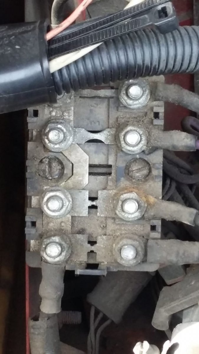

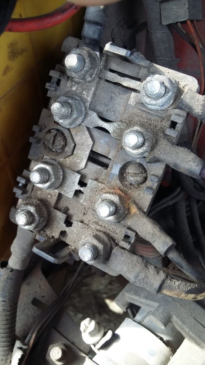

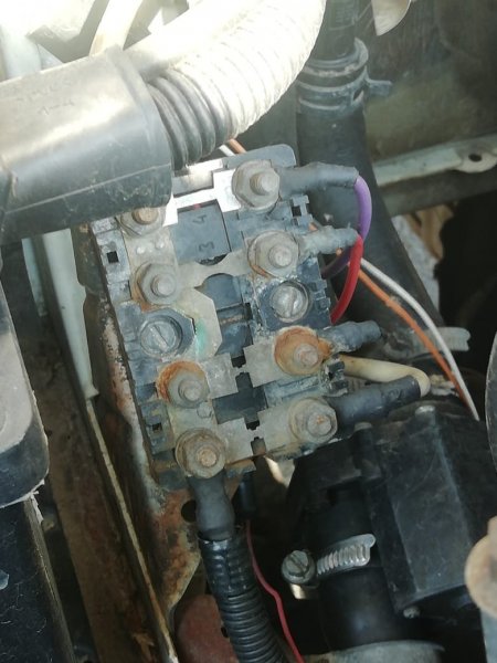

Alex030569 7 447 Опубликовано 27 августа, 2020 (изменено) 2 часа назад, 44 Алексей 44 сказал: Дружище и лучше поменять эту коробочку с пред на новую Куда уж новее то-вчера поставил.А те фото с трёх машин друзей-у всех стоит без предохранителя,потому что Камминз. Изменено 27 августа, 2020 пользователем Alex030569 Поделиться сообщением Ссылка на сообщение Поделиться на другие сайты

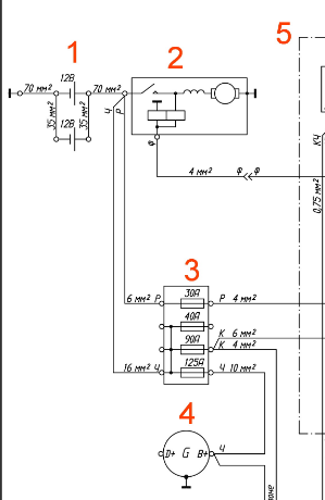

Alex030569 7 447 Опубликовано 27 августа, 2020 Только что, Алексей Ф. сказал: Спросил у брата - он сказал, что точно без предохранителя идет провод на спираль подогрева, видимо там свой предохранитель внутри. На спираль то стоит предохранитель.Самый нижний на 125А. Поделиться сообщением Ссылка на сообщение Поделиться на другие сайты

rusgg 4 006 Опубликовано 27 августа, 2020 12 минут назад, Alex030569 сказал: На спираль то стоит предохранитель.Самый нижний на 125А. И на 90 до генератора. Поделиться сообщением Ссылка на сообщение Поделиться на другие сайты
Alex030569 7 447 Опубликовано 27 августа, 2020 (изменено) 15 минут назад, rusgg сказал: И на 90 до генератора. Если смотреть по схеме,которая на этом сайте,то на спираль подогрева стоит один предохранитель на 125а. Изменено 27 августа, 2020 пользователем Alex030569 Поделиться сообщением Ссылка на сообщение Поделиться на другие сайты

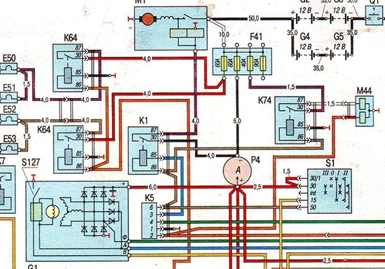

rusgg 4 006 Опубликовано 27 августа, 2020 3307 и 3309 был предохранитель между акб и генератором Р4 амперметр Поделиться сообщением Ссылка на сообщение Поделиться на другие сайты

rusgg 4 006 Опубликовано 27 августа, 2020 газон некст по разному короче, ктото ставит пред между аккумулятором и генератором пред, ктото не ставит . и как подсказывает мне жизненный опыт выбор делается не по выводам великих умов. но теоретически все источники напряжения должны быть защищены предохранителем или какой нибудь защитой модной. на 69 уазе пред присутствует Поделиться сообщением Ссылка на сообщение Поделиться на другие сайты
