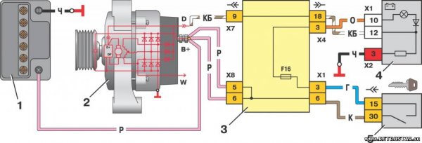

Господа коллеги подскажите куда копать.
предыстория: Пропадала зарядка с генератора окислились контакты в блоке предохранителей под капотом.
Заменил предохранители, контакты зачистил. Зарядка идет по бк и мультиметру 13,4-14,3В в генераторе стоит ТермоОптимизированный регулятор напряжения
Все нормально, но лампа "зарядки" в панели горит постоянно (зарядка идет по бк и мультиметру 13,4-14,3В) и не тухнет, как отключаю провод "D"-возбуждения на генераторе лампочка гаснет.
Может диод в панели выйти из строя или не контачит замок зажигания?

проверьте есть ли плюс на "D", замок зажигания не причем
Изменено пользователем vovchelo 041
rino
замерил 6в
подкову менять?

должно быть побольше 12-14 в,как бы еще проверить вам реле-регулятор,но подкову надо прозвонить

rino, Точно на D кинул а не на W ?
Почитай. Вдруг поможет  http://www.drive2.ru/l/2578110/

rino
Тут меня посетила мысль: А почему лампа гаснет когда клемму D выдергиваю на работающем (возбужденном) гене?
Схема вазовская думаю от нашей мало чем отличается (для газели Е-3 пока не нашел)
падение напряжения ,ни че не сломано,сделайте ревизию электропроводке
Реле менял, до подковы еще не добрался...
точнее некуда, клема W под гайку
Прочитал, но у меня генератор возбуждается "зарядку" выдает, а лампочка в панели не гаснет,
Кстати у меня замок немного "мудрит" тоже иногда как бы проскакивает 2 положение и за чего перестают гореть фары и печка
Потому что цепь разрываеш.

Всем привет ,  подскажите кто понимает  по генератору   пропала зарядка ,  проверил провод возбуждения - конторолька еле-еле светится ,  кинул провод напрямую с клемы на возбуждение ,  зарядка появилась ,  полдня так отработал а потом зарядка опять пропала и  этот провод расплавился , подскажите что произошло-то --- нечего не понимаю
Клим Чугункин
Скорее всего, конец диодам, которые питают цепь РР и обмотки возбуждения. Однозначно необходимо вскрытие генератора и проверка всего. Замена "подковы" с вероятностью 98%.
антон36
спасибо , а провод почему так расплавило ??
Клим Чугункин
Потому, что диоды уже не "диодят". Получил "короткое" на массу через обмотку генератора.
Если бы взял проводок потолще, отгорела бы обмотка генератора, или вообще пионерский костёр получился бы...
