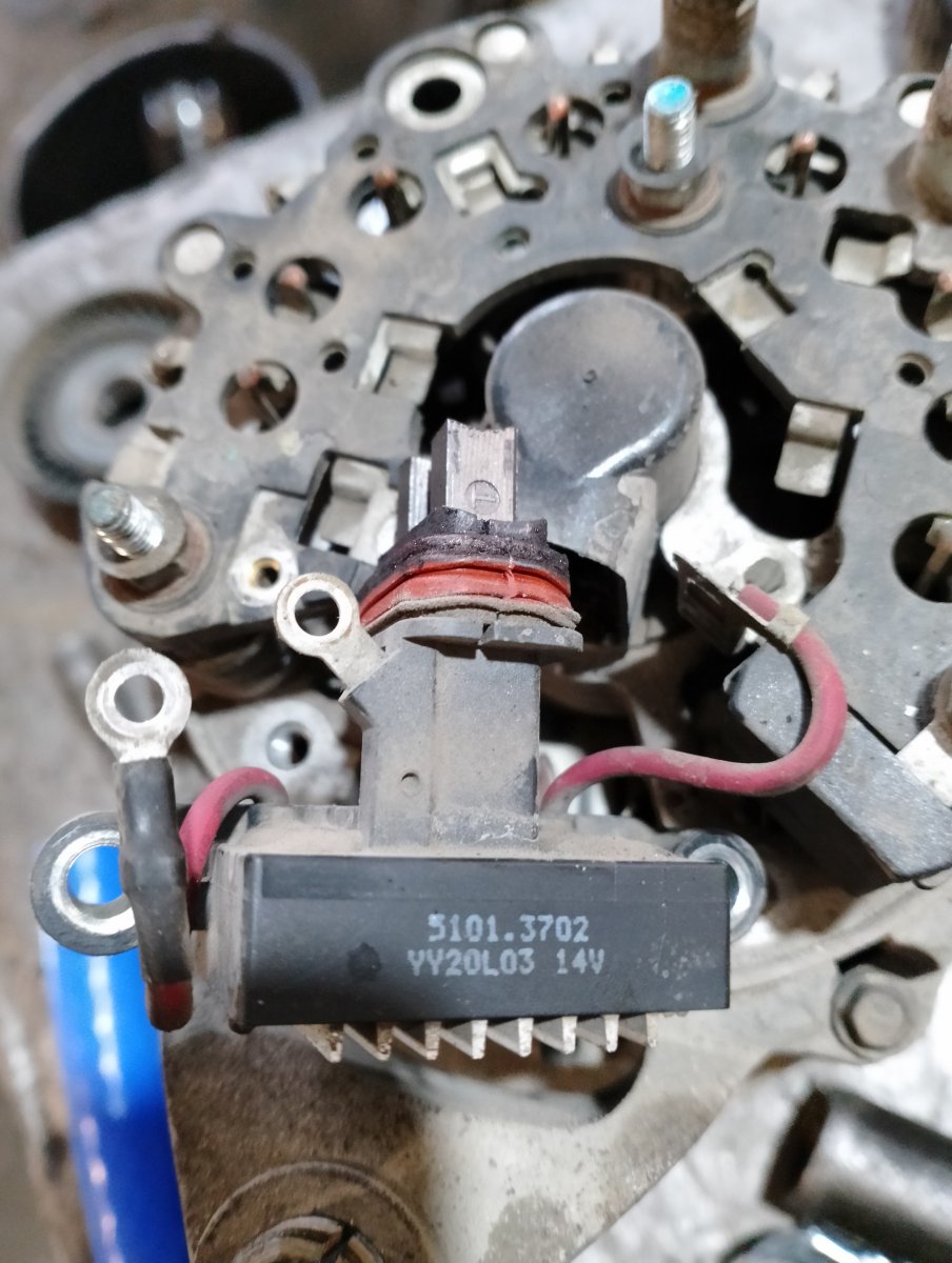

VALERA58REGION 135 Опубликовано 7 ноября, 2022 Имеется генератор Прамо на 115 Ампер,недавно решил осмотреть состояние щеток генератора.Я впервые увидел такие,в магазинах моего городка таких нет.Гугл по артикулу что написан на корпусе щеток выдает обычные щетки.Вопрос что это за чудо и где эти щетки можно купить? 1 Поделиться сообщением Ссылка на сообщение Поделиться на другие сайты
соболевич 1 971 Опубликовано 7 ноября, 2022 1 час назад, VALERA58REGION сказал: Вопрос что это за чудо и где эти щетки можно купить? Что то новое с радиатором , будешь менять - главное чтоб крепление подошло, а как выглядят внешне не важно. Можно и перепаять новые щетки в старый регулятор. Несложно. Поделиться сообщением Ссылка на сообщение Поделиться на другие сайты
Bankir 648 Опубликовано 7 ноября, 2022 26 минут назад, VALERA58REGION сказал: Имеется генератор Прамо на 115 Ампер,недавно решил осмотреть состояние щеток генератора.Я впервые увидел такие,в магазинах моего городка таких нет.Гугл по артикулу что написан на корпусе щеток выдает обычные щетки.Вопрос что это за чудо и где эти щетки можно купить? что-то я тоже таких не нашел , даже аналогов Поделиться сообщением Ссылка на сообщение Поделиться на другие сайты
PanDiman 1 596 Опубликовано 7 ноября, 2022 2 часа назад, VALERA58REGION сказал: Имеется генератор Прамо на 115 Ампер,недавно решил осмотреть состояние щеток генератора.Я впервые увидел такие,в магазинах моего городка таких нет.Гугл по артикулу что написан на корпусе щеток выдает обычные щетки.Вопрос что это за чудо и где эти щетки можно купить? https://www.12vi.ru/772/930/938/5962.html Поделиться сообщением Ссылка на сообщение Поделиться на другие сайты
VALERA58REGION 135 Опубликовано 7 ноября, 2022 1 час назад, PanDiman сказал: https://www.12vi.ru/772/930/938/5962.html Это же совсем другая тема,я хочу найти тот что стоит сейчас в генераторе Поделиться сообщением Ссылка на сообщение Поделиться на другие сайты
