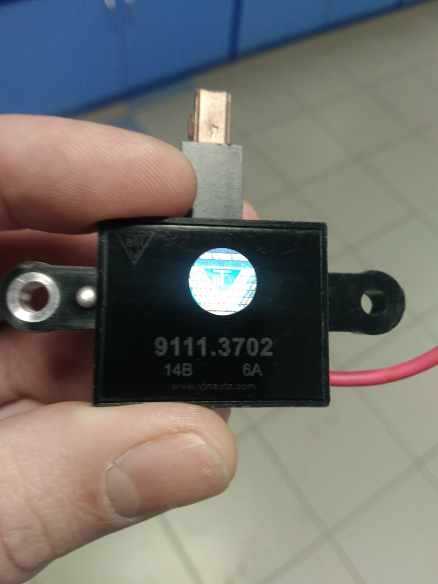

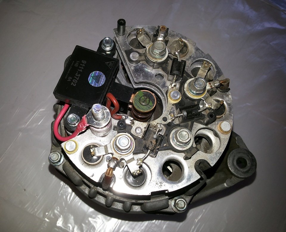

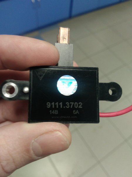

ZAN57 3 471 Опубликовано 20 января, 2023 В 07.11.2022 в 19:18, PanDiman сказал: хз, это у меня по БК. надо померить на выходе генератора. Вот смотрю на этот регулятор https://12v.ru/product/regulyatory/tryekhurovnevye_regulyatory_napryazheniya/regulyatory_napryazheniya_s_ustanovochnym_komplektom/ может его поставить !? Я покупал пару лет назад Хохлятское РН, 9111-3702 по- моему код, надо на коробке посмотреть. Уверенно даёт 14,5-14,6в, в жару просаживается до 14, а не до 13, как родное РН, видимо термокомпенсация загрублена. Ставил на гену 140А, мощность не снизилась на потолке- ток это РН даёт 6А, а для стартвольта 140А и надо 6А по пределу, на средней и почти максимальной мощности нормально работает, но Следом у гены подшипник передний навернулся вместе с крышкой, видать электродинамическое сопротивление ротора запредельное на больших нагрузках. И обмотки потемнели, но не коротнули. Когда он засвистел по подшипнику, я воткнул назад прямо в дороге родного гену 90А, а РН в торопях не переставил. Этот 90А вообще скисает до 12,3в в жару... Всё же некогда, некогда... Вывод- гену стартвольт под 140А переделали просто увеличением тока возбуждения с 5 до 6А, а механическая часть осталась той же слабой, и рабочие обмотки для такого тока на пределе. Красный провод на В+ Другой вопрос- где купить теперь. Делали в Виннице. Думаю по автомагазинам остались еще. Спрашивать Хохлятский РН, фирмы ВТН Поделиться сообщением Ссылка на сообщение Поделиться на другие сайты
PanDiman 1 596 Опубликовано 20 января, 2023 12 минут назад, ZAN57 сказал: Я покупал пару лет назад Хохлятское РН, 9111-3702 по- моему код, надо на коробке посмотреть. Уверенно даёт 14,5-14,6в, в жару просаживается до 14, а не до 13, как родное РН, видимо термокомпенсация загрублена. Ставил на гену 140А, мощность не снизилась на потолке- ток это РН даёт 6А, а для стартвольта 140А и надо 6А по пределу, на средней и почти максимальной мощности нормально работает, но Следом у гены подшипник передний навернулся вместе с крышкой, видать электродинамическое сопротивление ротора запредельное на больших нагрузках. И обмотки потемнели, но не коротнули. Когда он засвистел по подшипнику, я воткнул назад прямо в дороге родного гену 90А, а РН в торопях не переставил. Этот 90А вообще скисает до 12,3в в жару... Всё же некогда, некогда... Вывод- гену стартвольт под 140А переделали просто увеличением тока возбуждения с 5 до 6А, а механическая часть осталась той же слабой, и рабочие обмотки для такого тока на пределе. Красный провод на В+ Другой вопрос- где купить теперь. Делали в Виннице. Думаю по автомагазинам остались еще. Спрашивать Хохлятский РН, фирмы ВТН https://www.ozon.ru/product/regulyator-napryazheniya-rele-zaryadki-generatora-vaz-2110-2111-2109-2108-2112-vtn-9111-3702-a-m-vaz-732915367/?asb=AtVnK6SLfgp9CIgb%2BJD%2BxWMnwoqzQ6lYGQG4wh6NyvQ%3D&asb2=P-mBEomOH1qlz0_ujlmEi45dY0w2TSfHJGPFn5RBYka_84kgYHE6m-QW_QA1N-hxdfCbd40GmKDSbZL5gdjAu235b5EONGdwWsKR1Gs6lJGF_hQUZv6-BwBiLeKaiTB8&avtc=1&avte=0&avts=1674189329&keywords=VTN+9111-3702&sh=VZ8N3wKpCw Поделиться сообщением Ссылка на сообщение Поделиться на другие сайты

ZAN57 3 471 Опубликовано 22 мая, 2023 (изменено) В 20.01.2023 в 09:36, PanDiman сказал: https://www.ozon.ru/product/regulyator-napryazheniya-rele-zaryadki-generatora-vaz-2110-2111-2109-2108-2112-vtn-9111-3702-a-m-vaz-732915367/?asb=AtVnK6SLfgp9CIgb%2BJD%2BxWMnwoqzQ6lYGQG4wh6NyvQ%3D&asb2=P-mBEomOH1qlz0_ujlmEi45dY0w2TSfHJGPFn5RBYka_84kgYHE6m-QW_QA1N-hxdfCbd40GmKDSbZL5gdjAu235b5EONGdwWsKR1Gs6lJGF_hQUZv6-BwBiLeKaiTB8&avtc=1&avte=0&avts=1674189329&keywords=VTN+9111-3702&sh=VZ8N3wKpCw Да, это он. Чуть побольше держит напругу. 8 часов назад, vlad75 сказал: Подняться напряжение может только при неисправном реле- регуляторе. Все остальные неисправности приводят к снижению напряжения. Не есть так... к поднятию напряжения легко и сильно приводит выжигание или не контает измнерительной цепи, лтбо окисление, разрушение пайни, либо сам маленький диод. В это время РН (исправный если), сравнивает снимаемое напряжение с измерительного диода с эталонным для текущей температуры. А тк с измерительного приходит меньше (если неконтакт, оксиление), или вообще ни хрена не приходит (выгорел диодик...), то РН начинает увеличивать напряжение на щетки, на обмотку возбуждения, для увеличения тока возбуждения, и следовательно для увеличения напряжения зарядки. Напряжение то он повысил, но... цука не знает об этом, тк напряжения то нет с измерительного, или оно мало... тогда он начинает пыжиться, аж раскалится от злости, добавляя еще ток возбуждения, а напруги на его измерительном входе всё равно нет или оно мало... он и давит ток в меру своих возможностей... у одних это максимум 5а, у других 6а. Ну как то такой алгоритм работы РН. Выходное напряжение при этом от 16-17в, до 20в, в зависимости от гены, нагрущки, оборотов. У меня, при покупке газели, было 17в на хх. Первое что надо делать- проверить этот маленький диодик, его пайку и контакт на РН от него... Изменено 22 мая, 2023 пользователем ZAN57 Поделиться сообщением Ссылка на сообщение Поделиться на другие сайты

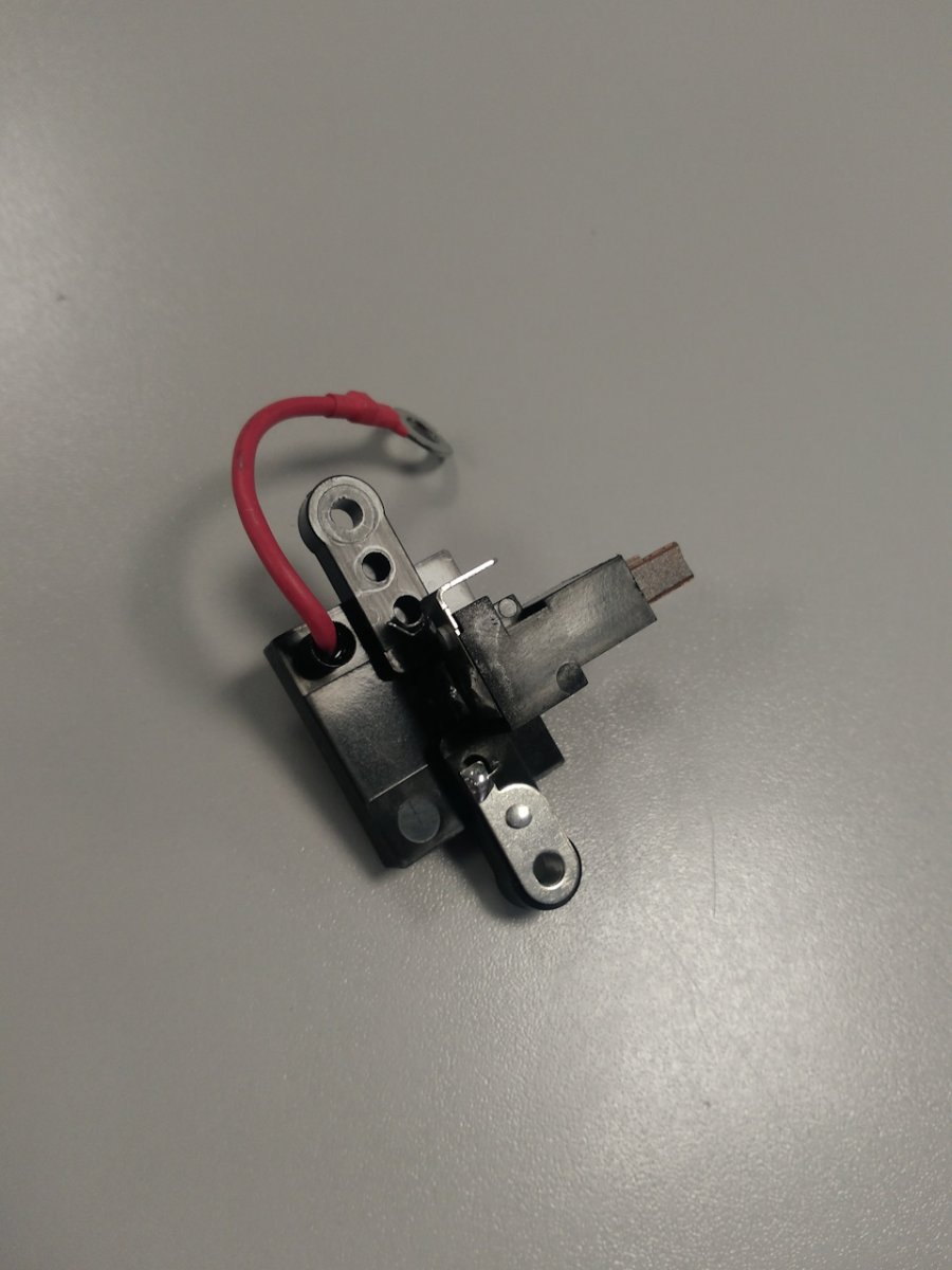

ZAN57 3 471 Опубликовано 22 мая, 2023 (изменено) А о чем говорит такой алгоритм работы РН на генах с внутренним измерением и возбуждением, когда напркга фактическая измеряется не на акб, а внутри себя? А просто похоже на ананизм. но с другой стороны, даёт простор для улучшайзинга- диод или сопротивление впаять последовательно с этим масеньким диодиком- можно легко поднять напругу зарядки. А если вывести в кабину реостат или перключатель с магазином обычных диодов, последовательно с этим диодиком- идиотиком, и вольтметр с клемм акб напрямую, то легко можно баловаться напругой зарядки, поддроживая нужное в дюбых условиях жары или холода, типа акб, нагрузки... лишь бы гена выдержал эту виагру... Изменено 22 мая, 2023 пользователем ZAN57 Поделиться сообщением Ссылка на сообщение Поделиться на другие сайты
