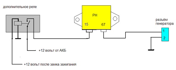

спасибо.регулятор меняли. щётки отдельно от такого гены не найти.на стенде проверяли гену соответственно вместе со щётками сказали что сам генератор выдаёт напряжение и мощность в нужных пределах.реле которое подаёт питание на регулятор тоже меняли.провода которые идут на гену проверял лампочкой целые .на реле регулятор идут два провода красный и жёлтый последний в свою очередь соединяется с генератором на сколько я понимаю через этот провод должно подаваться напряжение на щётки но подключаешь лампочка не горит.в этом автомобиле нет контрольной лампы только вольтметр,соответственно при снятии клеммы аккумулятора двигатель глохнет(знаю что не рекомендуется). :(
Не совсем, на щетки приходит второй провод с напряжением 12в, а провод идущий к РН как бы минусовой, если его отключить от РН и включить зажигание должно появится 12 в, конечно на гене всё должно быть подключено.

старый регулятор был чуть потолще(куда дели не помню) в магазе показал дали 13.3702-01 сказали что оно.судя по схеме этого чуда техники на щётки подходят два провода один чёрный масса,второй жёлтый который идёт на РН от РН красный идёт на релюшку(при включении зажигания на нём появляется плюс).после релюшки на замок зажигания.это что ж получается 2 минуса на щётки.читал что есть разные РН одно управляется минусом второе через плюс,но какое именно идёт на волгу с крайслеровским мотором так и не нашёл.фотка переделки моторолловских мозгов и установка внешнего РН от чего он и получается что данный РН управляется плюсом? http://www.chiptuner.ru/content/pub_16/
Этот РН для 402 мотора. Управляет так сказать по плюсу то есть на него приходит плюс питание самого РН и второй провод с щеток гены тоже по сути с плюсом а уже РН соеденяет его с массой чтобы ротор заработал.
Тот РН что на твоей картинке это от жигулей классики старого образца работает через минус.
Если у тя на гене одна щётка соединена с массой то нужен РН от жигулей, если не соеденена с массой а оба провода идут к колодке то РН 13.3702-01 вполне подойдёт.
всем спасибо.в соседней ветки нашёл всё что надо,поставил РН от ваз 121.37.02-03 зарядка 13.9 :rolleyes:
https://www.gazelleclub.ru/forum/index.php?...5430&st=100 кстати из жигулёвского РН на гену идёт плюс,лампочка если подключить горит ярко.блин грёбанные продавцы продали не тот РН 13.3702-01 вот с него как раз плюс на гену не приходил.
