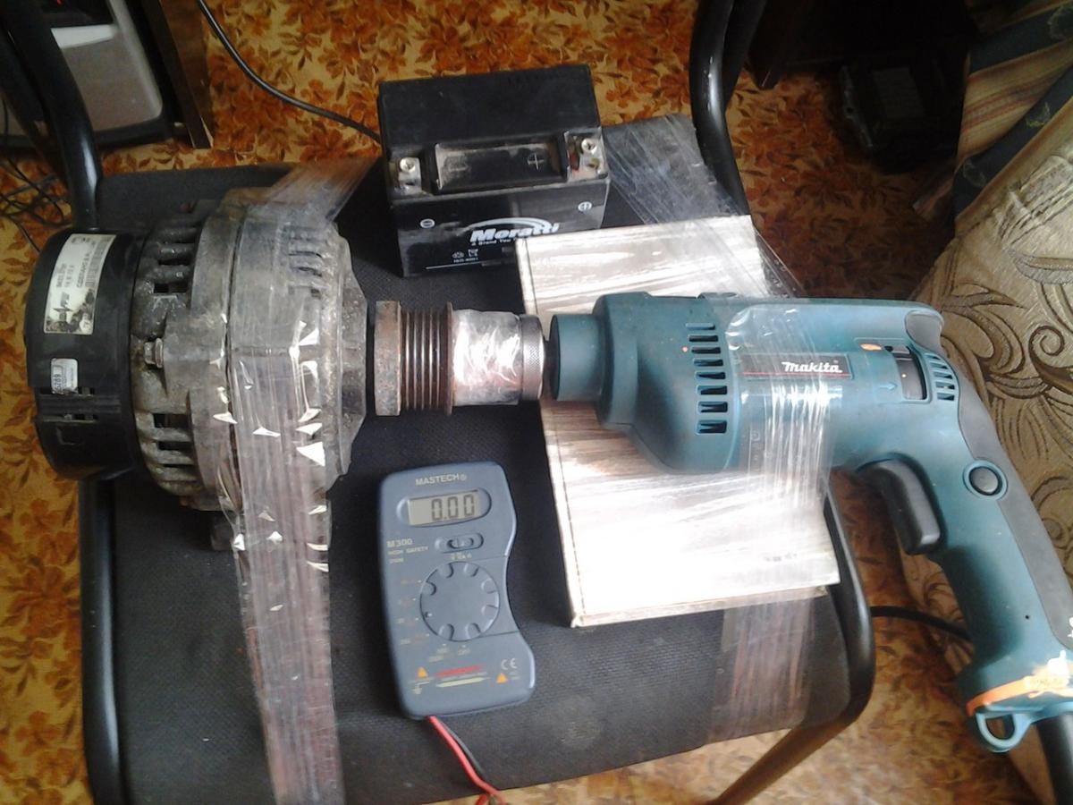

Вот сделас стендик ))) для проверки гены
Менял диодный мост ,Щетки,Но гена все равно не работает Пробег (120000)
С синей изолентой смотрелось бы креативнее :D
AHдрей
Splav61, Генератор проверяется мультиметром. Что даёт "стендик"? А ничего!
Проверяй обмотки , Правильно собирай.
