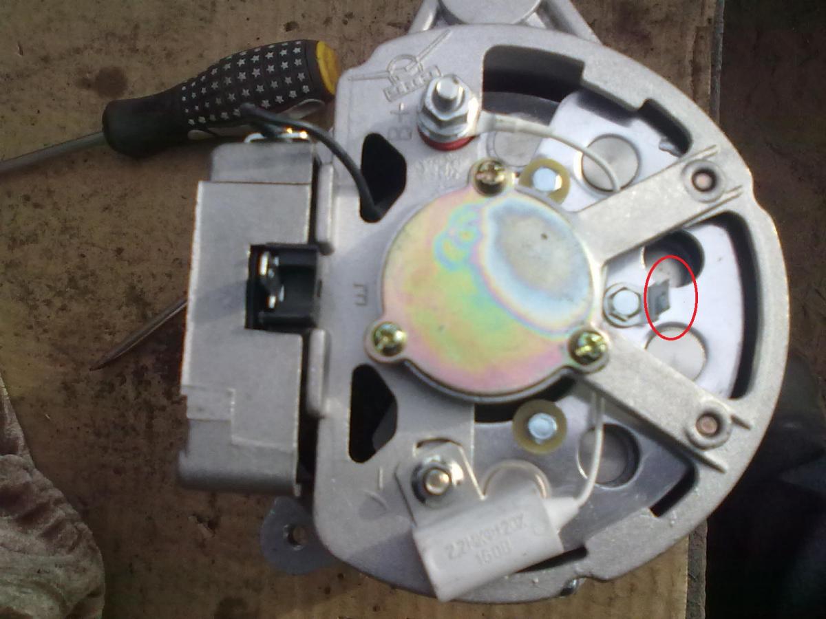

всем привет!парни подскажите на что идёт этот"папка" с диодного моста?генератор на 90А
шурик 60
Это похоже ополнительный папка на массу, почему то от подковы сделали.
лампочка заряда. а проводочки в генку то тонюсенькие.тьфу экономисты хреновы(((((((((((

al.karlowitch
Если не имеете достаточной информированности в вопросе, лучше промолчать.
я массу на гаечку на 8 прикрутил там где минус нарисован,а этот "папка" значит допмасса что ли?если не втягость подскажи.кстати я его поставил зарядки больше показывает но в зелёной зоне.а этого "папку"не подключил.
Возможно это на тахометр , не рекомендую туда массу кидать!!

ведь на тахометр с катушки,может через лампочку прозвонить?так-то и без этого вывода работает.вот блин головломка.
Не очень ясно на фото, есть ли контакт папки с подковой, может там такая же прокладка как на двух других болтах.
Если очень надо то проще с тестером пройтись, а если он не нужен (И так всё работает) то зачем заморачиватся?
В старых генах подобный вывод идёт непосредственно с выхода обмотки мимо диодного моста, на нём переменное напряжение, но он снаружи в пластиковой колодке как бы защищён, а тут чё то не понятно.
да есть контакт с подковой.а так всё работает и зарядка прёт.я просто думал мож знает кто что.спасибо парни что отвечали!

на газельке с 4215 и 402 двиг. тахометр подключается к катушке зажигания как и на жигулишках.не знаю как на 405-ом моторе,от гены или как то иначе.

Это точно не тахометр, раз идет с подковы и она нижняя, наверняка минут, т.к. плюсовая сторона подковы всегда внутри.
А что за проводок с боку на шеколадку приходит?
этот проводок на массу"корпус" привинчен.так с магазина было.дело то в чём что "гена"-пашет.какойто эксклюзив ёлки-зелёные :mellow:

Ув.Spas750!проводок это оказывается плюс!он идёт на щётки, походу возбуждение.выше я неправильный ответ дал.
забыл добавить,на подкове"папка"тоже плюс.сегодня контролкой-лампочкой проверил,проводок на массу и проводок на подкову на етот контактик и она светит при работающем двиг.зажигание выключаю лампа-контролка гаснет.

короче узнавал на уазоводском сайте этот"папка"подключение тахометра,чёрный провод самовозбуждение.но когда я его поставил и завёл двиг, зарядка идёт,опять же когда замок зажиг.выключаешь двиг не глохнет!отсоединяешь чёрненький проводок от РР тогда двиг выключается.ещё вычитал что нужно диод ставить на энтот проводочек и на замок зажигания,это получается провод чёрный на замок вместе с диодом кидать что ли?блин,есть специалисты помогите!понять ни чё не могу.
Попробуй с отключинным проводком, зарядка если нормальная, то ну его нафик. Изначально этого проводка небыло, на шиколадку только плюс с зажигания и все должно работать. Я когда на уазовском ездил, ставил шиколодку и один провод только подсоединял, а просто щетки в запасе лежали и реле на месте стояло, случись что с шиколадкой, ее снял, щетки на место, 2 провода поедсоединил и опять зарядка есть.
да, когда проводок с шиколадки скидываю всё вроде как исправно работает,зарядка есть и двиг выключается.Спасибо Sраs750!ну и гена..
