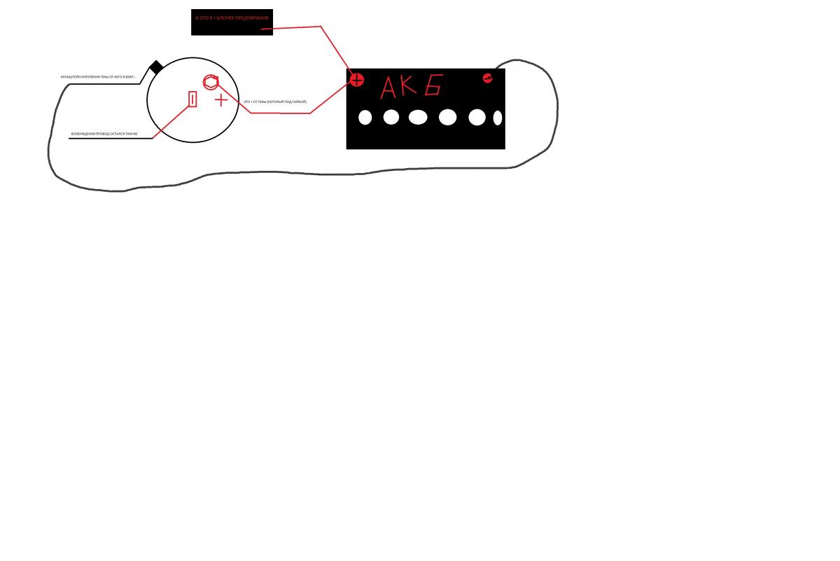

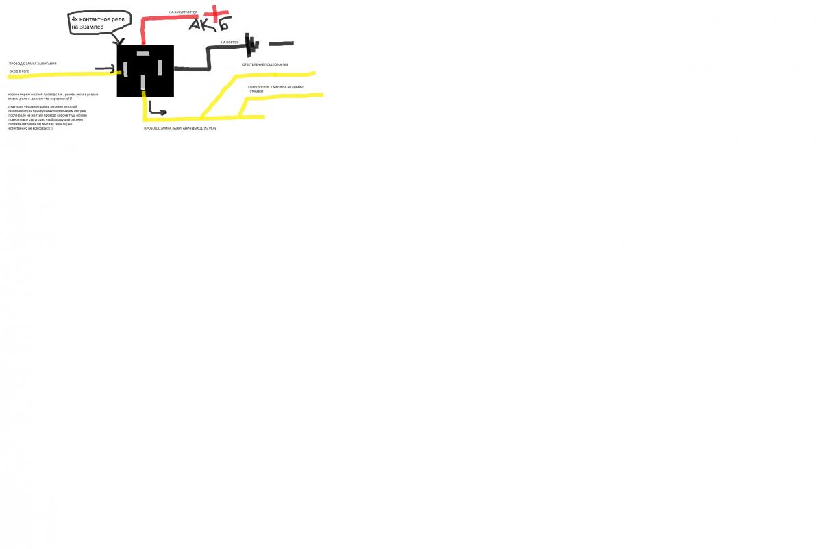

колек 773
провод с корпуса Гены Подкапотного на "-" АКБ кинуть.
СКАЖУ БОЛЬШЕ + ПРЯМО С ГЕНИКА НА АКБ
А С АКБ НА БЛОК ПРЕДОХРАНОВ
ЩА СХЕМКУ ОПРОБУЮ КИНУТЬ!!!

И ЕЩЕ ЭТО ПОМОГАЕТ
Не сгоришь?
