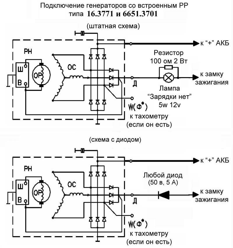

скидываю разъем с генератора лампочка гаснет, хотя на мой взгляд должно быть наоборот. кстати когда накрылся рег. напр. контрольная лампочка погасла, а когда я его поменял она опять горит. Но ведь должно наоборот быть: НЕИСПРАВНОСТЬ - ГОРЕТЬ, ИСПРАВНО - ГАСНУТЬ!
Диод у тебя на лампочку в гене сгорел и ток на лампу бегает туда сюда...В этой схеме диод выносной,в новых генах он уже внутри.
18951d1314124248-generatoru-kirdyk-gener
Вполне может быть. Ведь Генератор не родной стоит, и очевидно более старой версии. ведь родной у меня сгорел еще до того как я сел сам за руль этой машины. А какой диод надо вставить в схему?
Spas750
Все что в генераторе правильно нарисовано, а то что снаружи, бред какой то, зачем реле, резистор, диод и аж 2 преда.
В нашей схеме с вывода "D" провод идет на лампочку, с лампочки на замок зажигания, и все. Эти гены могут и без лампочки работать, самовозбуждаться, для этого в схеме стоят три доп диода.

вот парни схема.куда цепляется D+. спасибо уазоводам.
Toyota007
al.karlowitch, А где лампочка в схеме с диодом???Моя схема в прицепе такая же как с низу твоя.
al.karlowitch
нижняя схема ставится без лампы.я когда поставил генератор на 90А у меня двигатель перестал ключом зажигания выключаться.давай искать и нашёл в уазикавском сайте вот эти схемы.там описывается что эти два способа одинаковы,один с резистором и лампой второй с диодом и всё.выложил вдрук комуто пригодится.

Парни подскажите марку диода.
