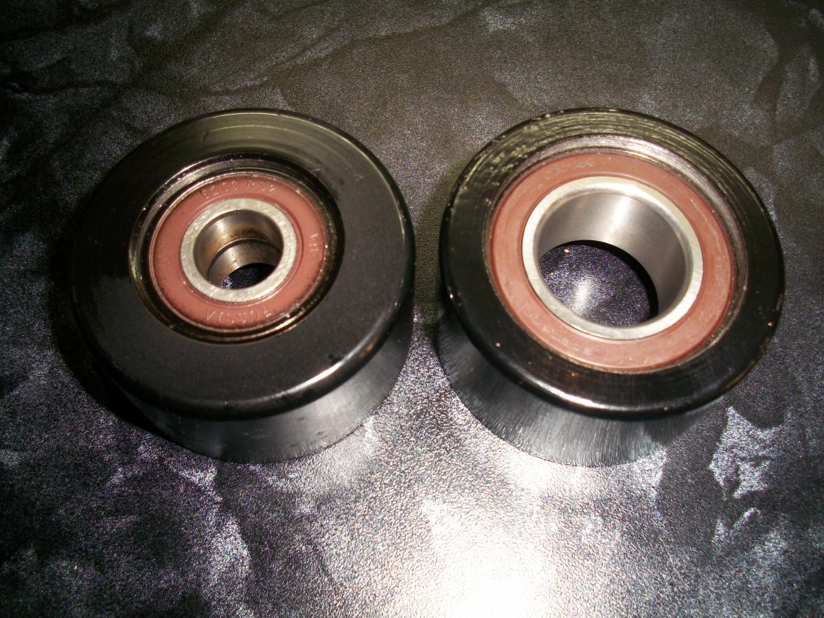

Aleks-21 43 Опубликовано 9 марта, 2014 Хочу поменять ремень пробег 90000,а за одно и ролики.Какие лучше поставить? Если кто менял посоветуйте.Себе сделал такие натяжной и опорный роликиможно просто 203 подшипники новые запресовать в роликилучше менять сразу все гур, опора вентилятора и т.д. Поделиться сообщением Ссылка на сообщение Поделиться на другие сайты
KLOP1978 5 Опубликовано 11 марта, 2014 Себе сделал такие натяжной и опорный роликиможно просто 203 подшипники новые запресовать в роликилучше менять сразу все гур, опора вентилятора и т.д.Подскажите маркировку подшипника для ГУР и вентилятора. Поделиться сообщением Ссылка на сообщение Поделиться на другие сайты
Aleks-21 43 Опубликовано 11 марта, 2014 Подскажите маркировку подшипника для ГУР и вентилятора.Опора вентилятора 3206, гур точно не скажу 6303 по памяти Поделиться сообщением Ссылка на сообщение Поделиться на другие сайты
KLOP1978 5 Опубликовано 11 марта, 2014 Спасибо. Если возможно уточните по ГУР. Поделиться сообщением Ссылка на сообщение Поделиться на другие сайты
