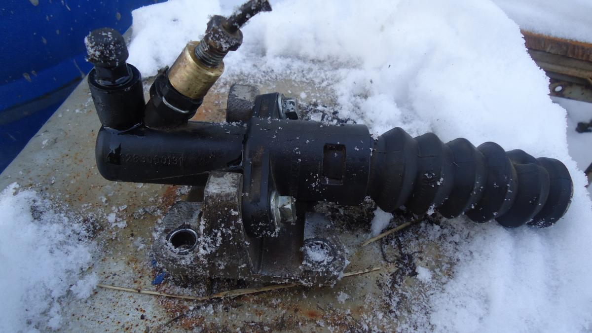

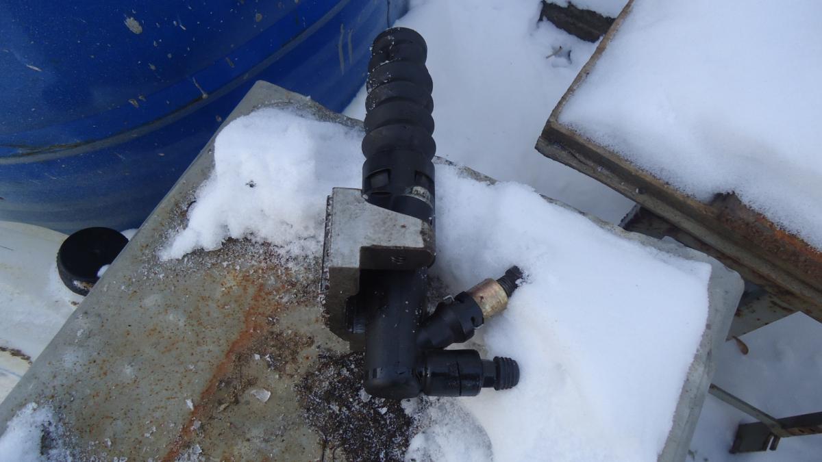

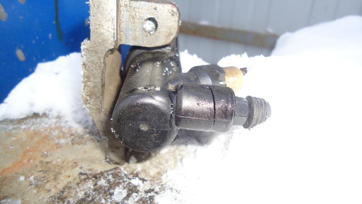

Кислород 342 Опубликовано 6 февраля, 2014 Решил поставить на 405 двигатель, РЦС бизнес. Сделал на заводе переходник за 500 рублей, поставил. Стал прокачивать сцепление, не прокачивается. Прокачал до такой степени, что корпус лопнул, пластмасса. Пришлось ставить старый железный. И пришел к выводу, что зря делал, старый РЦС хорошо работает. Поделиться сообщением Ссылка на сообщение Поделиться на другие сайты
Crady 8 641 Опубликовано 7 февраля, 2014 Решил поставить на 405 двигатель, РЦС бизнес. Сделал на заводе переходник за 500 рублей, поставил. Стал прокачивать сцепление, не прокачивается. Прокачал до такой степени, что корпус лопнул, пластмасса.ты сделал одну фатальную ошибку.я сам с этим сталкивался.слишком маленький рабочий ход цилиндра,слишком он вжимается в корпус.в идеале,как уже потом понял,на железе когда крутил,цилиндр должен без усилий ставиться на прикрученный кронштейн.не на одной уже стоит,даже с родным газовским сцеплением работает.где то четверть или чуть больше его хода должно оставаться при его сжатии на кронштейне,а не до упора шток вжиматься Поделиться сообщением Ссылка на сообщение Поделиться на другие сайты
