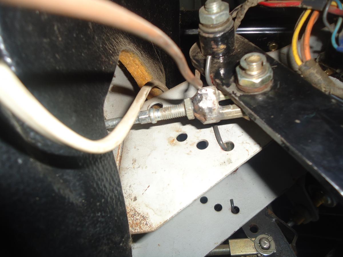

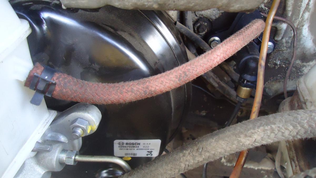

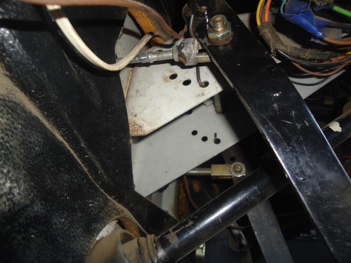

usergaz74 29 Опубликовано 19 января, 2015 Пластиковые,отдельные.а уже вкрячил, проволокой подвязал)))) сцепление как на легковой стало!! следующим шагом надо ВУТ бош ставить... Поделиться сообщением Ссылка на сообщение Поделиться на другие сайты
zenya 724 Опубликовано 19 января, 2015 а уже вкрячил, проволокой подвязал)))) сцепление как на легковой стало!! следующим шагом надо ВУТ бош ставить...Обычно делают наоборот Сначала ВУТ :D Поделиться сообщением Ссылка на сообщение Поделиться на другие сайты
