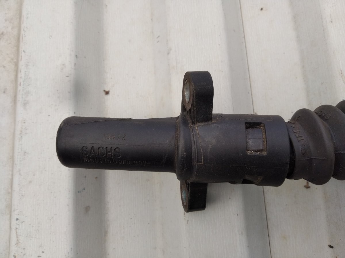

Сухов А. 201 Опубликовано 28 апреля, 2020 Поделиться сообщением Ссылка на сообщение Поделиться на другие сайты
УТЮГ888 943 Опубликовано 28 апреля, 2020 10 часов назад, сибиряк-2 сказал: Спасибо, а как узнать, что именно оригинал,,фирменный,, продавец утверждает, что вот этот оригинал и цена вроде подходит (два раза по 1500 рублей покупал) и два по 950. Всё равно лопаются. Сейчас купил какой-то за 950 рублей вот три дня езжу. Завтра буду снимать коробку и менять сцепление в сборе. Посмотрю что и как. Надолго ли. покупал в разных магазинах? все 4 сразу наверное не смогут быть леваком, хотя всякое бывает. Бери в руки и смотри-проверяй сам, продавцам нонче доверия нет 7 часов назад, Сухов А. сказал: вот этот конвейерный,@сибиряк2 сравнивай со своими. Поделиться сообщением Ссылка на сообщение Поделиться на другие сайты

УТЮГ888 943 Опубликовано 17 июня, 2020 3 часа назад, Алексей Ф. сказал: Не пойму , у нас ГЦС 496284000175 ZF или SACHS стоит ? загляни туда к себе, посмотри. С конвейера SACHS и главный и рабочий. Поделиться сообщением Ссылка на сообщение Поделиться на другие сайты

Александр 293 Опубликовано 16 октября, 2024 (изменено) Вопрос - у кого как долго проходили ГЦС, сколько раз меняли? Недавно поменял ГЦС - не больше месяца прошло, ещё старого образца, съездил в НН, на обратном пути стал пропадать выжим. Смотрю - тормозуха чёрная в ГЦС. Поменял снова на новый - какая-то порнография, педаль в самом конце у пола срабатывает. Купил ГЦС бизнес с переходниками, буду колхозить. Хотя бы ориентировочно знать ресурс ГЦС бизнес. Изменено 16 октября, 2024 пользователем Александр Поделиться сообщением Ссылка на сообщение Поделиться на другие сайты
БРОДЯГА74 6 035 Опубликовано 16 октября, 2024 @Александр Тоже с марта уже 2 раза менял, Коробка ГАЗ Оригинал...фуфло, в стране уже и резины нормальной не производят! Бизнес делают там же, из того же дерьма, не думаю что он будет лучше! Поделиться сообщением Ссылка на сообщение Поделиться на другие сайты
L2140 1 901 Опубликовано 16 октября, 2024 2 часа назад, Александр сказал: ещё старого образца В оригинальнейшем оригинале n-ное количество лет назад манжеты были зелеными. Т.е. источником черноты он стать не может, если это орига и поставщик рти не изменился 2 часа назад, Александр сказал: Хотя бы ориентировочно знать ресурс ГЦС бизнес. Ресурс сакса был не менее ресурса авто. Но с 2022 сакса официально нет. Ставят копию , изготовленную в китае. Поделиться сообщением Ссылка на сообщение Поделиться на другие сайты
