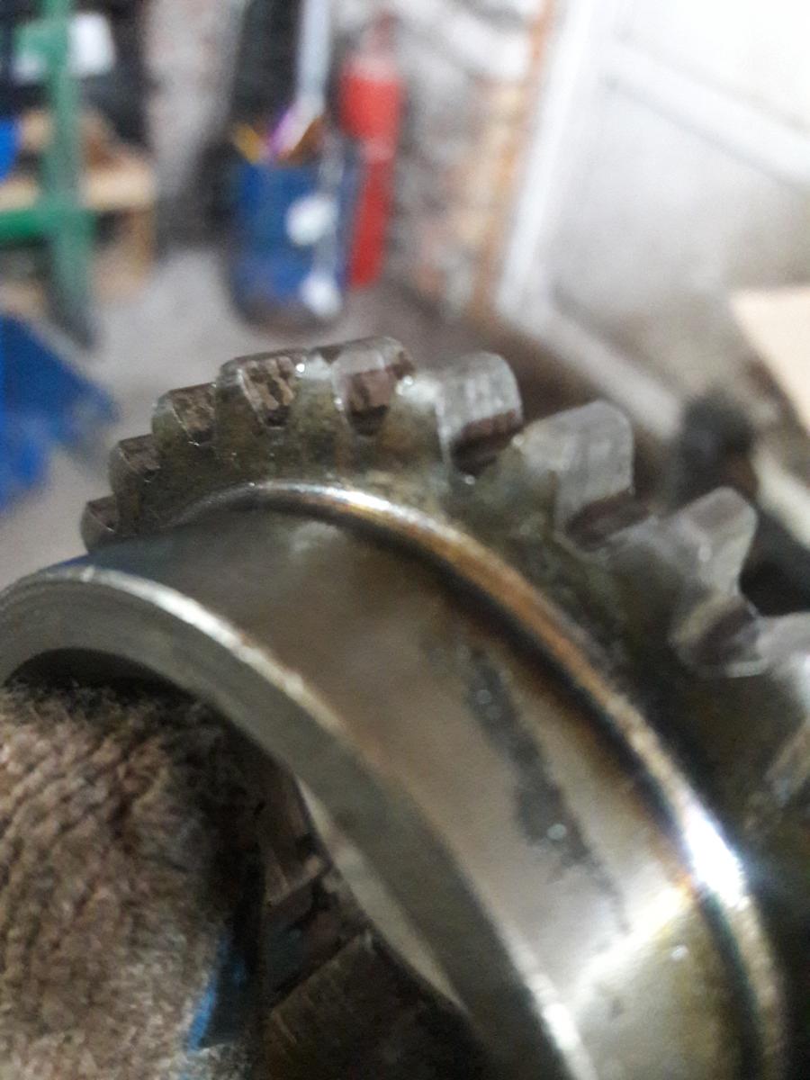

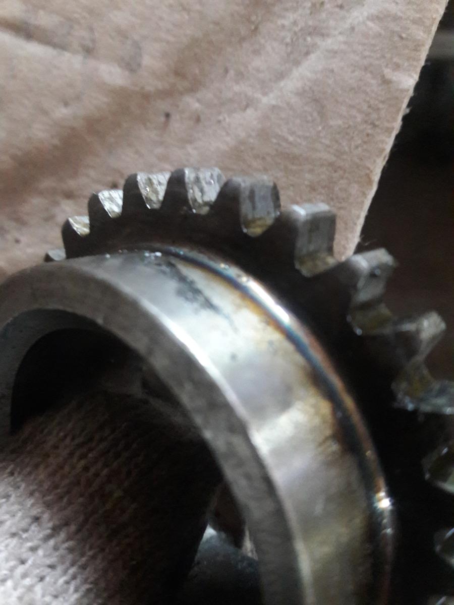

Татарин 7 725 Опубликовано 4 декабря, 2018 У меня вроде сверлили последний раз звёзды, когда голову поднимали (чтоб фазы выставить). Счас наверное уже и не поймёшь, какие дырки на звёздах родные, а какие просверленные.Очень даже поймёшь.Смотри на картинку. Поделиться сообщением Ссылка на сообщение Поделиться на другие сайты

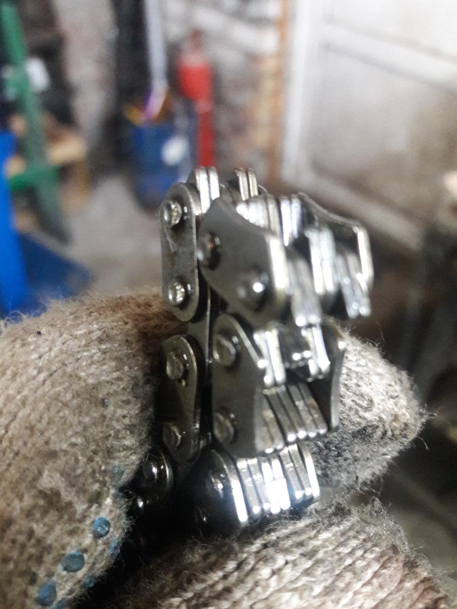

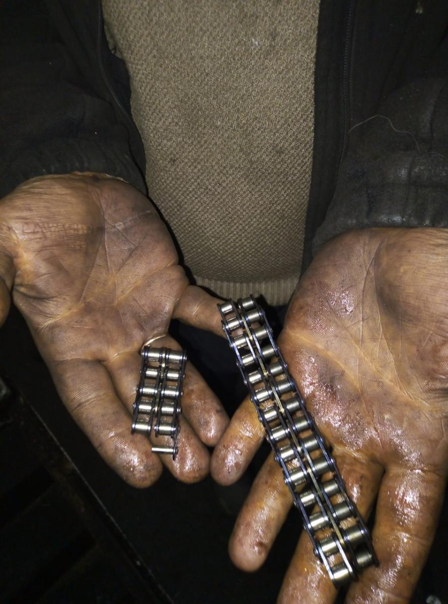

БРОДЯГА74 5 833 Опубликовано 22 декабря, 2018 Похоже Прогресс косячить начал, фуфло в комплекты толкать. Товарищу поставили полный комплект 2х рядный ( по моей рекомендации), запустили нормально, работала хорошо, заглушили, при повторном пуске порвало нижнюю цепь как промокашка, сняли руками ломается. Упертый законник))) решил судится, продаван идёт в отказ. Поделиться сообщением Ссылка на сообщение Поделиться на другие сайты
Татарин 7 725 Опубликовано 22 декабря, 2018 А цепки чьи? Поделиться сообщением Ссылка на сообщение Поделиться на другие сайты
БРОДЯГА74 5 833 Опубликовано 22 декабря, 2018 А цепки чьи? По бумажке вроде Дитоон, но похоже не так красиво. Сам не видел, просто выслушал монологи, и товарища, и сервис на, к нему тоже я отправил((( Поделиться сообщением Ссылка на сообщение Поделиться на другие сайты
БРОДЯГА74 5 833 Опубликовано 22 декабря, 2018 Вот фотки прислали Поделиться сообщением Ссылка на сообщение Поделиться на другие сайты
Татарин 7 725 Опубликовано 22 декабря, 2018 Может термобработка нарушена.А пускай надфильком пильнёт наружную щёчку цепи.Раз она в руках ломается. Поделиться сообщением Ссылка на сообщение Поделиться на другие сайты
БРОДЯГА74 5 833 Опубликовано 22 декабря, 2018 Может термобработка нарушена.А пускай надфильком пильнёт наружную щёчку цепи.Раз она в руках ломается. Там уже речь идёт об экспертизе, Поделиться сообщением Ссылка на сообщение Поделиться на другие сайты
Симбир 917 Опубликовано 22 декабря, 2018 Там уже речь идёт об экспертизе,как без неё...и ровно то, что в ней будет написано, будет и в решении суда Поделиться сообщением Ссылка на сообщение Поделиться на другие сайты
Татарин 7 725 Опубликовано 22 декабря, 2018 Там уже речь идёт об экспертизе,А-а.Ну тогда тем более.Если есть твердомер,то чего и с надфилями играться.Я чего предложил-то? Сделать пробный пил,и уже примерно будет понятно по твёрдости металла. Поделиться сообщением Ссылка на сообщение Поделиться на другие сайты

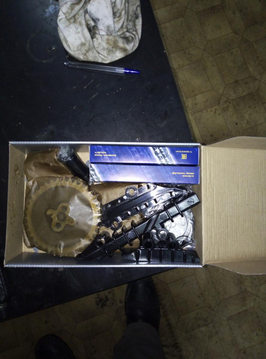

Dimasik80 108 Опубликовано 2 января, 2019 На праздниках решил заняться кап ремонтом двигателя. И за одно сменить цепь ГРМ, на данный момент она прошла 300 тыс., комплект Е4 прогресс идеальная фаза (цепь ЧеЗет). Износа что на цепях, что на звездочках практически нет, на башмаках выработка около 1,5 мм. Ставить буду такой же комплект, т.к. хорошо зарекомендовал себя. 2 Поделиться сообщением Ссылка на сообщение Поделиться на другие сайты

Dimasik80 108 Опубликовано 2 января, 2019 rusgg, Взял уже давно, лежат наверно год. Лучше перебздеть)) Поменять и забыть. Поделиться сообщением Ссылка на сообщение Поделиться на другие сайты

Vovka31 522 Опубликовано 3 января, 2019 (изменено) Вот фотки прислалиПо фото цепь не Диттон, у Диттона две планки между рядами, а тут одна, видимо палёнка какая то. И у Диттона сбоку на звеньях их клеймо выбито, в овале. По крайней мере на Евро 2 Изменено 3 января, 2019 пользователем Vovka31 1 Поделиться сообщением Ссылка на сообщение Поделиться на другие сайты
Dimasik80 108 Опубликовано 3 января, 2019 вилли, Фотка выше есть, проклеп виден. serushok, Аргументируй? Цепь такая же точно, даже коробки ЧеЗетовские, звезды такие же самые как и были. Натяжители их не ставлю.. г.., на этот раз будут иновские с адаптером. Поделиться сообщением Ссылка на сообщение Поделиться на другие сайты
Берси 623 Опубликовано 3 января, 2019 По фото цепь не Диттон, у Диттона две планки между рядами, а тут одна, видимо палёнка какая то. И у Диттона сбоку на звеньях их клеймо выбито, в овале. По крайней мере на Евро 2Не выдумывай - нет между рядами у цепей грм диттон или ЧЗ - никаких двух планок. Соединены ряды одной планкой - посередине. А всего их семь - и сидят они на одном штыре.Внимательно смотри. Поделиться сообщением Ссылка на сообщение Поделиться на другие сайты
