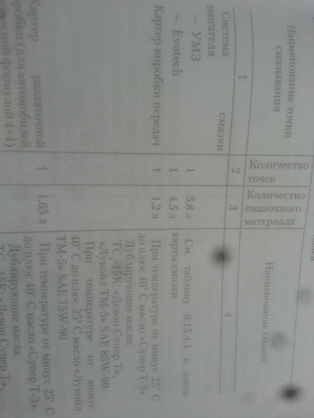

L2140 1 752 Опубликовано 1 мая, 2021 6 часов назад, Vovchikk сказал: во всех магазинах стоят люди с высшим техническим образованием, видевшие расчет КПП газели? 6 часов назад, Vovchikk сказал: не знаю почему в Газелевской инструкции написано в КПП GL-5 инструкции разные. Есть и ТМ-4 или ТМ-3, не помню сейчас. Но это масло было в определенный период (редакциях РЭ), потом его убрали. Масло ТМ-5 обладает хорошими противозадирными свойствами (высокой нагрузкой сваривания). Одной из основных причин отказа КПП 3302 является износ заднего подшипника вторичного вала из-за большИх осевых нагрузок, судя по его состоянию: питтинг, "раскатка" колец. Дак вот масло ТМ-5 благодаря своим свойствам облегчит жизнь этому подшипнику. А тк блокирующие кольца синхронизаторов переживают ресурс подшипника, то масло ТМ-5 должно быть рекомендовано для КПП. Но,естественно, условности на канистре могут служить лишь ориентиром при выборе.Вся правда написана в паспорте качества на партию. И вполне можно подобрать масло 4/5 по противозадирным свойствам не уступающее, например Лукойловскому ТМ-5 . 2 Поделиться сообщением Ссылка на сообщение Поделиться на другие сайты
газель2005 2 704 Опубликовано 1 мая, 2021 @L2140 Поделиться сообщением Ссылка на сообщение Поделиться на другие сайты
L2140 1 752 Опубликовано 1 мая, 2021 2 минуты назад, газель2005 сказал: @L2140 что мне делать с этой информацией? Поделиться сообщением Ссылка на сообщение Поделиться на другие сайты
B.V.A 4 635 Опубликовано 1 мая, 2021 31 минуту назад, L2140 сказал: что мне делать с этой информацией? В туалет сходить.. По чё в КПП от газ лить Валдай это или газель, КПП убивает не масло четыре или пять, а прокладка и перегруз.. 1 Поделиться сообщением Ссылка на сообщение Поделиться на другие сайты
L2140 1 752 Опубликовано 1 мая, 2021 25 минут назад, B.V.A сказал: а прокладка и перегруз.. точно! и не качественные (не штатные) детали. Однако, ТМ-5 помогает сдерживать эти, влияющие на работоспособность, факторы. Поделиться сообщением Ссылка на сообщение Поделиться на другие сайты
