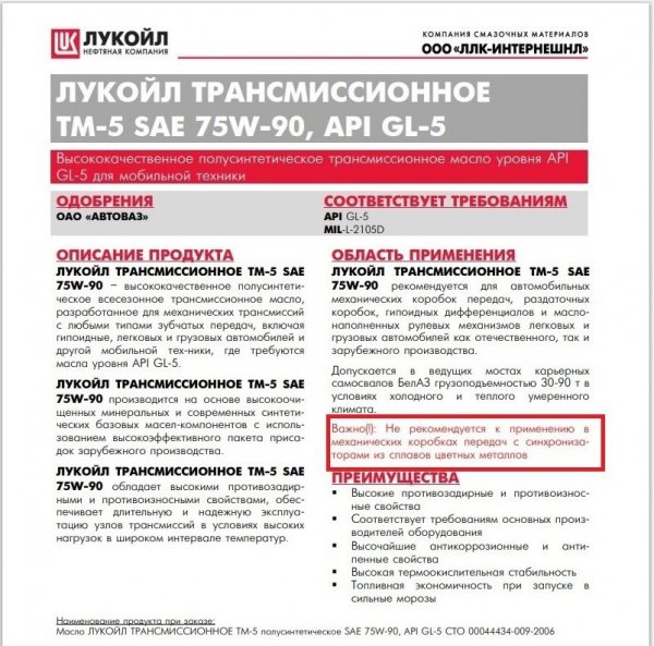

газель2005 2 669 Опубликовано 2 мая, 2021 @L2140 Завод тоже рекомендует лукойл gl5 75w90 .Хотя в паспорте вот,что написано.Обвел красным на фото. GL-5 Концентрация противозадирных и противоизносных присадок достигает 6.5%. К данному классу относят масла, предназначенные для гипоидных передач со значительным смещением осей, подходящие для смазки ведущих мостов большинства современных автомобилей, в том числе — работающих в тяжелых условиях эксплуатации. Трансмиссионные масла API GL-5, совместимые с синхронизированными КПП, должны иметь соответствующую отметку на этикетке: они не содержат дитиофосфат цинка и другие присадки, разрушающие синхронизаторы, выполненные из медных сплавов Поделиться сообщением Ссылка на сообщение Поделиться на другие сайты
