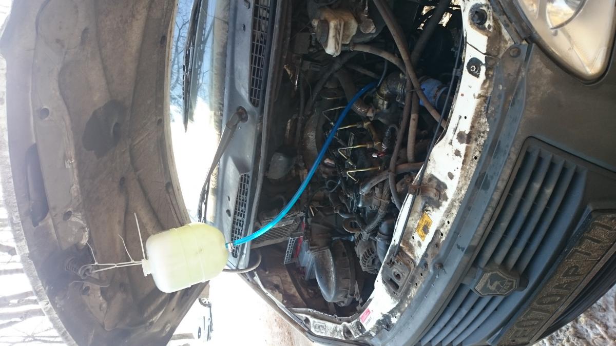

Alex030569 6 995 Опубликовано 26 января, 2018 если не фильтр снимай топливный бак Вся вода и грязь внизузачем сразу снимать.К топливному фильтру подключаешься через шланг.Второй конец шланга в емкость,с заведомо хорошим топливом.И пробуем завестись.Если без проблем,то соответственно ищем проблему либо в баке,либо в подсосе воздуха. Поделиться сообщением Ссылка на сообщение Поделиться на другие сайты
Пусик 26 Опубликовано 26 января, 2018 Как-то так сделал. Поделиться сообщением Ссылка на сообщение Поделиться на другие сайты
323 394 Опубликовано 26 января, 2018 Как-то так сделал. Причину нашёл? Поделиться сообщением Ссылка на сообщение Поделиться на другие сайты
Пусик 26 Опубликовано 26 января, 2018 МАСТЕР Фото пока не получается прикрепить.Я подключил канистру с соляркой напрямую к насосу и завел с 10 раза кое-как.Отсюда делаем вывод ТНВД сосет воздух, подзамену.Может быть я ошибаюсь? -_- Поделиться сообщением Ссылка на сообщение Поделиться на другие сайты
Dmitrij 312 Опубликовано 26 января, 2018 МАСТЕР Фото пока не получается прикрепить.Я подключил канистру с соляркой напрямую к насосу и завел с 10 раза кое-как.Отсюда делаем вывод ТНВД сосет воздух, подзамену.Может быть я ошибаюсь? -_-скорее всего у тебя подкачивающий насос плохо работает Поделиться сообщением Ссылка на сообщение Поделиться на другие сайты

victor5116 301 Опубликовано 26 января, 2018 А что ж обратку в своей конструкции не предусмотрел, сразу б пузыри и увидел. Поделиться сообщением Ссылка на сообщение Поделиться на другие сайты
Пусик 26 Опубликовано 26 января, 2018 victor5116Устал я "огород" городить, завтра куплю ТНВД новый и закончу. Я и на сервисе уже вылизали топливную систему.Все хватит "сексом" заниматьтся. Поделиться сообщением Ссылка на сообщение Поделиться на другие сайты
Alex030569 6 995 Опубликовано 26 января, 2018 victor5116Устал я "огород" городить, завтра куплю ТНВД новый и закончу. Я и на сервисе уже вылизали топливную систему.Все хватит "сексом" заниматьтся.Разве диагностика не показала низкое давление топлива? Если ты так уверен,что ТНВД накрылось. Поделиться сообщением Ссылка на сообщение Поделиться на другие сайты
RA3QBJ 586 Опубликовано 26 января, 2018 Пусик,А если не он , тогда что ??? Назад не сдашь , попадалово будет большое .))) Может всё таки насос на стенд , всё дешевле может обойтись ))) Поделиться сообщением Ссылка на сообщение Поделиться на другие сайты
Пусик 26 Опубликовано 26 января, 2018 Alex030569Снять 4 -5 + диагностика 6 -7 выводы сколько он обойдется потом? RA3QBJЯ напрямую подключал, какие еще доказательства нужны? И на горячую пульсирующе работает и расход существенно упал, воздух подмешивает. Поделиться сообщением Ссылка на сообщение Поделиться на другие сайты
