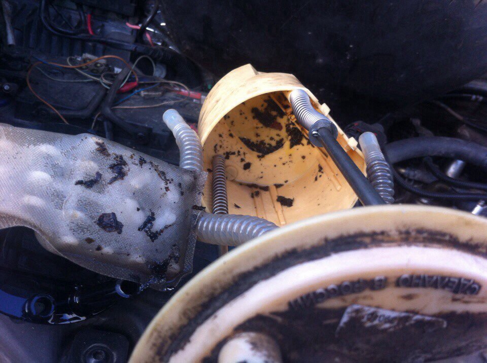

Димон78 0 Опубликовано 5 января, 2016 Сегодня ещё раз решил завести Каменс подогрев воздуха работает, но при включенном зажигании не слышу насоса в баке. В сервис позвонил сказали топливо замерзло как от тает насос заработает. Правда или надо разбирать и менять его. Там случайно релюшка на него не стоит? Поделиться сообщением Ссылка на сообщение Поделиться на другие сайты
Alex030569 6 767 Опубликовано 5 января, 2016 Сегодня ещё раз решил завести Каменс подогрев воздуха работает, но при включенном зажигании не слышу насоса в баке. В сервис позвонил сказали топливо замерзло как от тает насос заработает. Правда или надо разбирать и менять его. Там случайно релюшка на него не стоит?Подожди,какой насос.Откуда он там?Нет там ни какого насоса. Поделиться сообщением Ссылка на сообщение Поделиться на другие сайты
