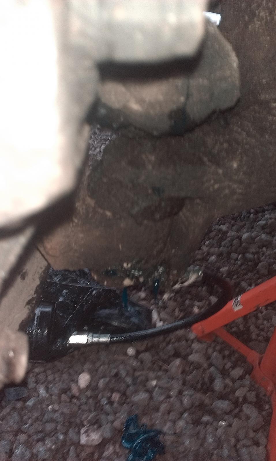

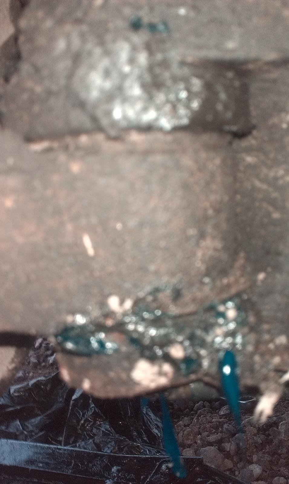

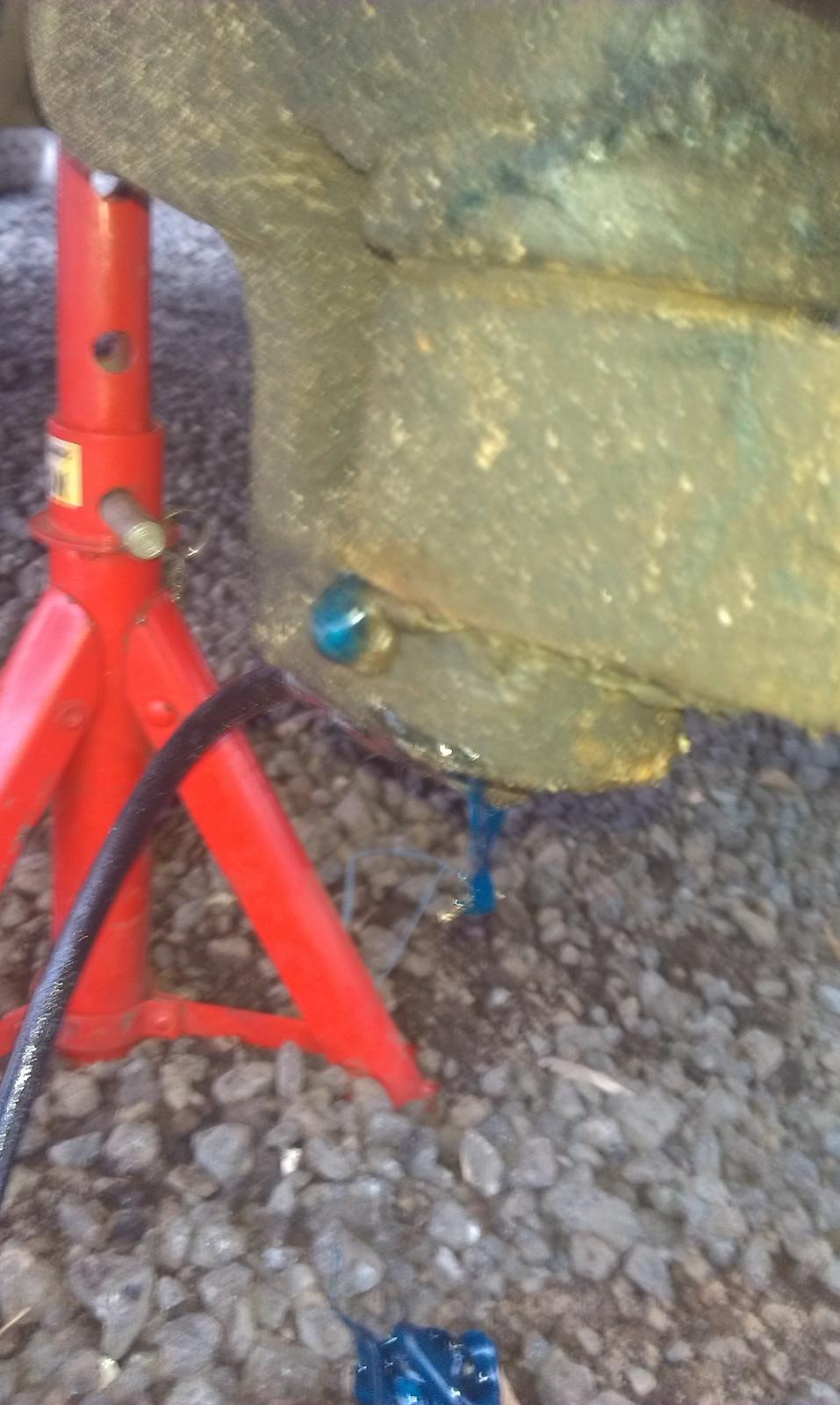

Shin-shila 143 Опубликовано 7 марта, 2015 (изменено) Всем спасибо за советы, сегодня вывернул клапана с верхних шкворней, пробились без проблем, крестовину не пробил ( в Южном порту тонкого шланга не нашел, купил насадку-удлинитель для шприцовки крестовин не помогло) ну и ладно буду так ездить, умрет поменяю и буду шприцевать. Нижние шкворня бьются лучше, чем в прошлый раз, но смазка по прежнему лезет снизу, но думаю со временем пробьется на верх. Прилагаю фото нижних шкворней, все же интересно почему смазка идет низом? Изменено 7 марта, 2015 пользователем Shin-shila Поделиться сообщением Ссылка на сообщение Поделиться на другие сайты
федотданетот 145 Опубликовано 7 марта, 2015 Всем спасибо за советы, сегодня вывернул клапана с верхних шкворней, пробились без проблем, крестовину не пробил ( в Южном порту тонкого шланга не нашел, купил насадку-удлинитель для шприцовки крестовин не помогло) ну и ладно буду так ездить, умрет поменяю и буду шприцевать. Нижние шкворня бьются лучше, чем в прошлый раз, но смазка по прежнему лезет снизу, но думаю со временем пробьется на верх. Прилагаю фото нижних шкворней, все же интересно почему смазка идет низом? скорей всего либо сносились уплотнительное резиновое кольцо либо уже перебирали шкворня и не поставили это резиновое колечко Поделиться сообщением Ссылка на сообщение Поделиться на другие сайты
Shin-shila 143 Опубликовано 8 марта, 2015 Со слов прежнего хозяина родной мост умер на сорока семи тысячах, оторвало кардан и он уперся в асфальт и погнулся. В одной конторе поставили другой, перебранный с гарантией 6 месяцев. так что теперь, получается нижние шкворни у меня не мажутся, или все-таки мажутся, просто смазка не туда идет? Поделиться сообщением Ссылка на сообщение Поделиться на другие сайты
федотданетот 145 Опубликовано 8 марта, 2015 Со слов прежнего хозяина родной мост умер на сорока семи тысячах, оторвало кардан и он уперся в асфальт и погнулся. В одной конторе поставили другой, перебранный с гарантией 6 месяцев. так что теперь, получается нижние шкворни у меня не мажутся, или все-таки мажутся, просто смазка не туда идет? смазка должна выходить через пыльник опорного подшибника,если выходит значит мажется если не выходит значит нат Поделиться сообщением Ссылка на сообщение Поделиться на другие сайты
