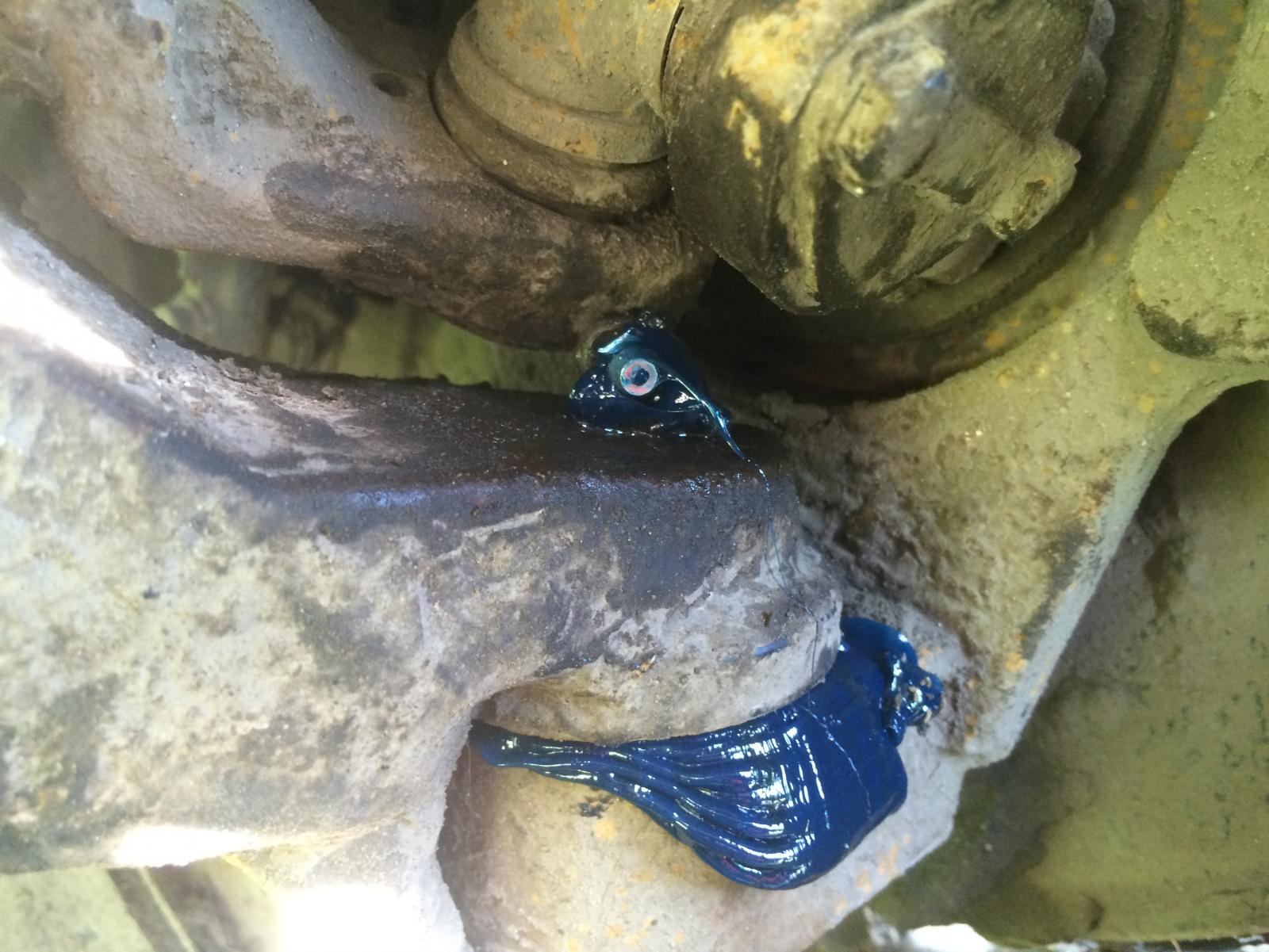

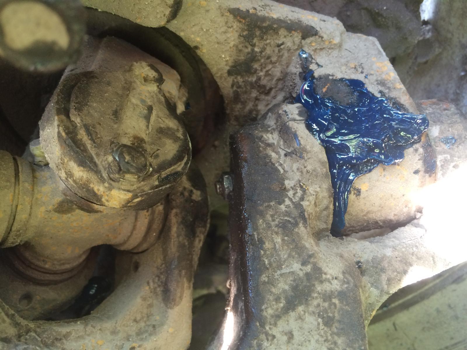

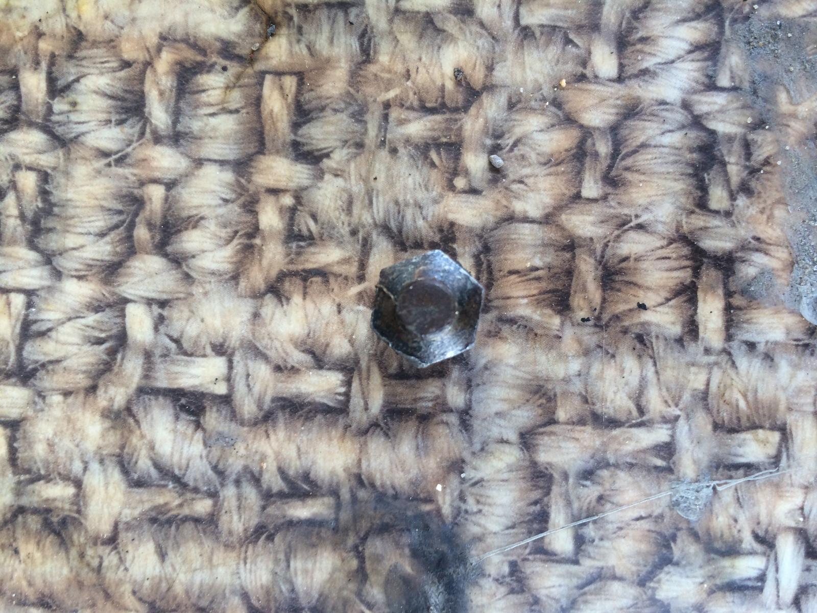

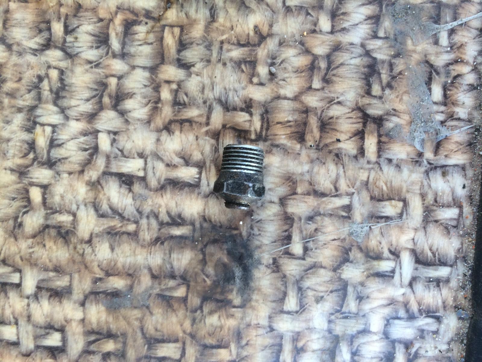

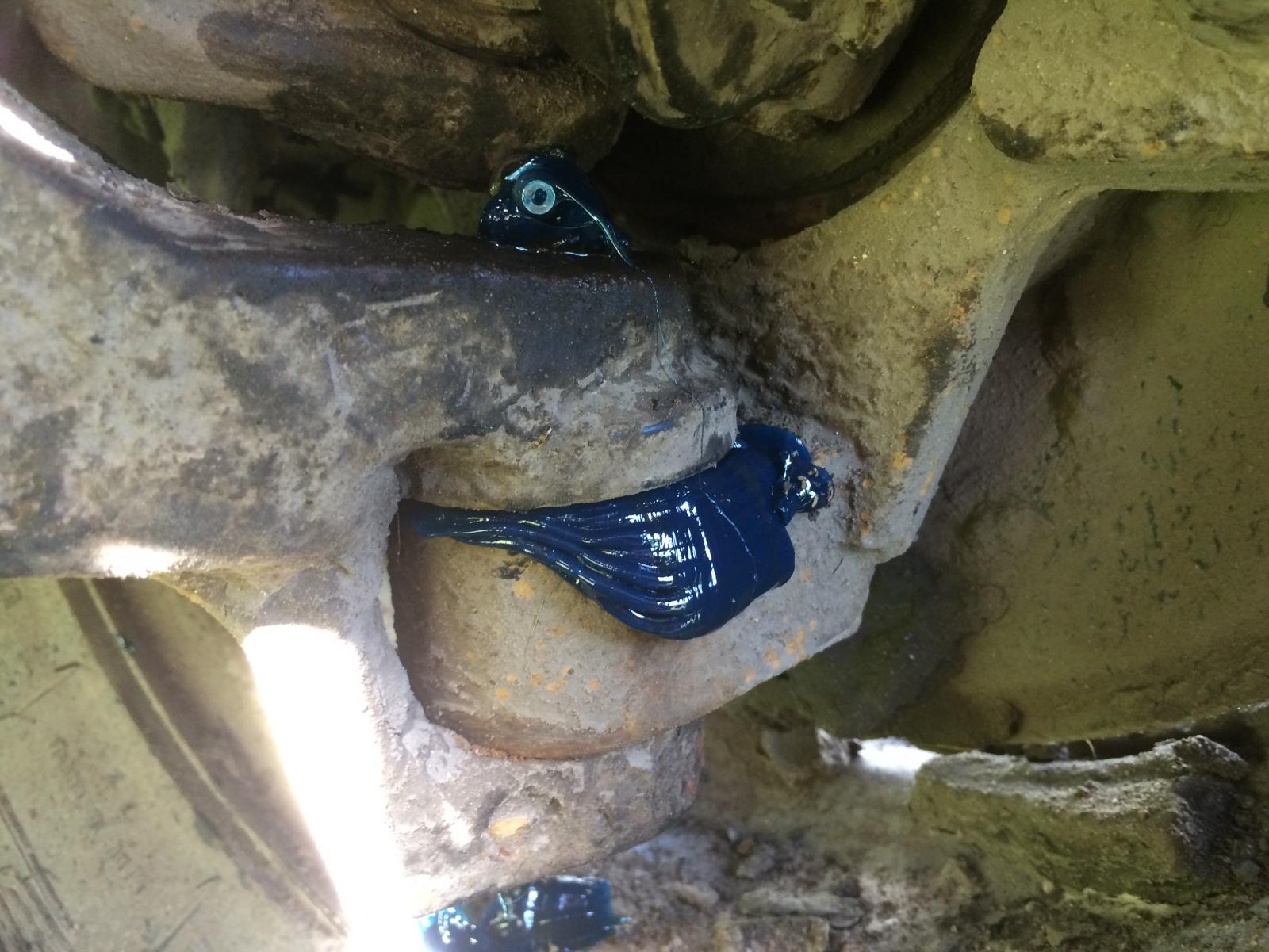

Сегодня предпринял ещё одну попытку пробить шкворня. Верхние пробились, но пришлось откручивать гайки на 17, которые сзади. Если они затянуты, то смазка не идёт. Вопрос, что это за гайки и нормально ли это? Нижние пробил, но не через нижние маслёнки, точнее через нижние маслёнки пробил нижнюю часть шкворня опять же открутив гайки на 17. А вот верхняя часть никак не пробивалась с момента покупки автомобиля. Решил подойти творчески. Выкрутил клапана на верхних частях нижних шкворней (те, что под крестовинами), вкрутил туда пресс-маслёнки и достаточно легко пробил верхние части шкворней, после опять вкрутил клапана. Собственно вопрос: зачем там клапана вместо маслёнок, и как должны по инструкции смазываться нижние шкворни, если с ними всё нормально?

Все у тебя нормально шприцуется.Зачем ты клапана вкрутил в нижний шкворень там заглушка должна быть или тебе удобней через верх шприцевать?Смазка так и должна через пыльник подшибника опорного выходить смазывая сразу и втулку и подшибник.

Вся проблема в том, что смазка вышла через пыльник опорного подшипника, только когда вместо верхних заглушек я вкрутил пресс-масленки и прошприцевал нижние шкворни со стороны карданов. То есть с обратной стороны. Все попытки прошприцевать нижние шкворня через штатные масленки потерпели неудачу.  А клапана там были от прежнего хозяина. Я думал что так и должно быть.

Крышки выгибает, а на усиленных крышках резинки выдавливает((( В общем я понял как должно быть. Чуть поезжу потом опять попробую. Может откиснут.
