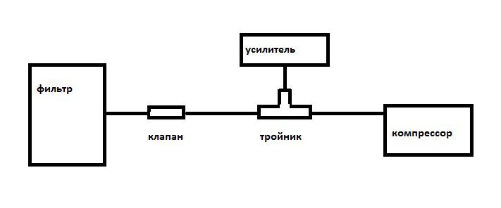

doktor-66 3 Опубликовано 26 февраля, 2013 Можно найти вакуум на дизеле для усилителя. Его можно взять от компрессора. Нужно только добавить тройник в шланг забора воздуха компрессором, и подсоединить к усилителю третий отвод. На шланг идущий от воздушного фильтра до нашего тройника, поставить клапан, который будет открываться при разряжении 0,4- 0,5 кг/см. Тем самым у нас будет вакуум. Клапан я думаю не проблема можно подобрать (трубка,шарик,пружина). Можно использовать старые шланги от печки, которые подзадубели. Как то так. B) Поделиться сообщением Ссылка на сообщение Поделиться на другие сайты

pvv1975 6 Опубликовано 7 марта, 2013 Можно найти вакуум на дизеле для усилителя. Его можно взять от компрессора. Нужно только добавить тройник в шланг забора воздуха компрессором, и подсоединить к усилителю третий отвод. На шланг идущий от воздушного фильтра до нашего тройника, поставить клапан, который будет открываться при разряжении 0,4- 0,5 кг/см. Тем самым у нас будет вакуум.Будет у тебя и вакуум,но и будет в нём и масло,так как его через поршневую компресора будет вакуумом высасывать.Уже проверено когда на Газоны начали дизеля Д-240 ставить,а тормозов то нет,вот и придумывали разное. Поделиться сообщением Ссылка на сообщение Поделиться на другие сайты

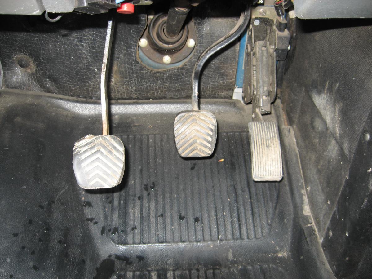

дмитрийч 1 Опубликовано 3 мая, 2013 установил ГЦС от классики жигулей. выжим сцепления стал заметно легче, но и ход педали увеличился. педаль сцепления и так выше педали тормоза, теперь совсем высоко. так же нужно сделать шток большей длинны и ограничитель педали (что бы шток не выпал). фотки выложу позже. повторюсь, дв.245 , корзина и диск "СТАРКО". корзина значительно жестче родной. Поделиться сообщением Ссылка на сообщение Поделиться на другие сайты

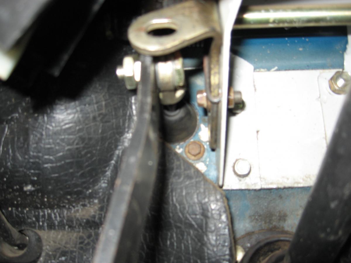

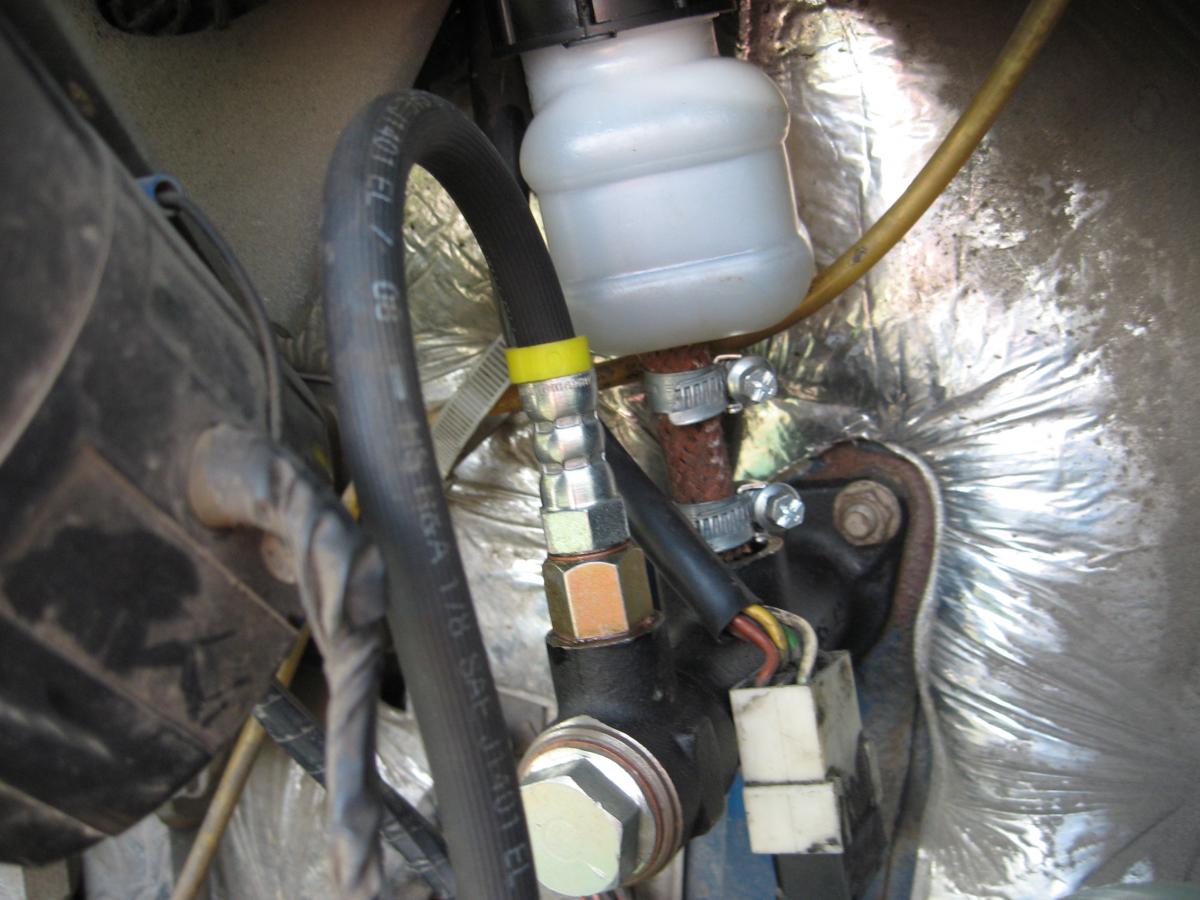

дмитрийч 1 Опубликовано 12 мая, 2013 немного фоток ГЦС от классики жигулей. 1 фото сам ГЦС , 2- ограничитель хода педали, 3и 4- насколько пришлось поднять педаль. Поделиться сообщением Ссылка на сообщение Поделиться на другие сайты
alex134 1 962 Опубликовано 12 мая, 2013 не понимаю, как облегчает жиговский ГЦС ? за счет чего ? разность диаметров ? больший ход педали ?объясни, пож-ста. Поделиться сообщением Ссылка на сообщение Поделиться на другие сайты
дмитрийч 1 Опубликовано 13 мая, 2013 не понимаю, как облегчает жиговский ГЦС ? за счет чего ? разность диаметров ? больший ход педали ? объясни, пож-ста.да ,за счет разности диаметра поршней. меньший давит на больший при условии, что надо вытеснить тот же объем жидкости. вот ход педали и увеличился. эту идею я взял с форума по уазам. только было не ясно хватит ли хода жигулевского поршня для полного выжима на валдае. Поделиться сообщением Ссылка на сообщение Поделиться на другие сайты

дмитрийч 1 Опубликовано 27 мая, 2013 сегодня поездил по пробкам с ГЦС от жигулей. высоко поднятая педаль не напрягает. вобщем есть положительный результат. с оригинальной корзиной должно быть заметно легче. у меня дв.245 корзина СТАРКО(жестче чем родная). по ниже отверстие сделать в педали. В газелевском форуме про "тюнинг сцепления" один форумчанин установил ГЦС от дэу нексия.так рычаг уменьшится .жестче станет. ссылку скинь если не трудно. Поделиться сообщением Ссылка на сообщение Поделиться на другие сайты
