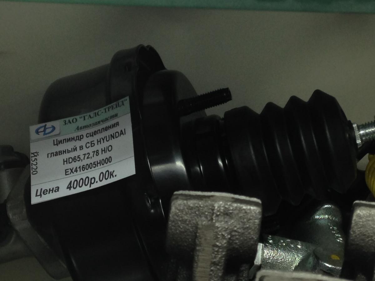

Да круто http://www.autodoc.ru/Web/part/mercedes%20benz/553/art/0012958606
Валдай22rus
С таким ценником я буду дальше ногу качать :wacko:
RA3QBJ
Валдай22rus,Ну может на разборке ,да эти модели древние и не факт.
ЛЕОН 72
Ссылку не могу вставить. Не оригинал в экзисте 800р.
