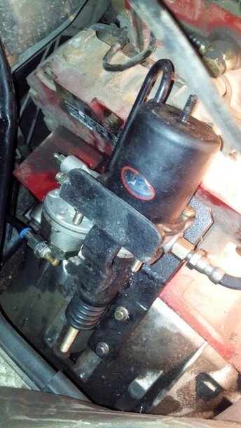

Есен 64 4 Опубликовано 16 февраля, 2016 Пневмогидроусилитель сцепления (ПГУ) для ЗИЛ 530100-1609510 "БелАвтоКомплект" Такой можно посмотреть Поделиться сообщением Ссылка на сообщение Поделиться на другие сайты

alex134 1 962 Опубликовано 16 февраля, 2016 (изменено) 3700р ставится без проблем?встаёт вместо рабочего, есть фотки - могу закинуть куда-нибудь. там крепление колхозить надо, переходную пластину. и немного колпак дв-ля подрезать. работает изумительно по отзывам. лично меня родной выжим пока вполне устраивает. Изменено 16 февраля, 2016 пользователем alex134 Поделиться сообщением Ссылка на сообщение Поделиться на другие сайты
Valentinovv 3 Опубликовано 16 февраля, 2016 встаёт вместо рабочего, есть фотки - могу закинуть куда-нибудь. там крепление колхозить надо, переходную пластину. и немного колпак дв-ля подрезать. работает изумительно по отзывам. лично меня родной выжим пока вполне устраивает.Сюда кидай или на почту.Я тоже думал что привык, усилие уже не напрягае, а вот колени у меня не болели, провое от травмы но прошло давно, а тут помле часа толканий заныло. Поделиться сообщением Ссылка на сообщение Поделиться на другие сайты
alex134 1 962 Опубликовано 17 февраля, 2016 Valentinovv сказал: Сюда кидай или на почту. попробуй так посмотреть видно,не ? Поделиться сообщением Ссылка на сообщение Поделиться на другие сайты
alex134 1 962 Опубликовано 17 февраля, 2016 Valentinovv, видео я и не обещал ))) колпак, тот что в салоне, немного придётся подрезать при данной установке. в М.О. человек "ставит под ключ" за полдня. думаю, что несложно и самому такое сделать. Поделиться сообщением Ссылка на сообщение Поделиться на другие сайты
