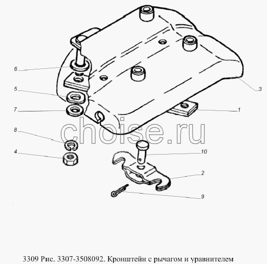

тут гдето владелец газона подал идею поставить распорную планку тормозных колодок газ 3309 на газель регулировать намного удобней и быстрее. сам делал тормоза на газоне и правда на много удобнее но суть моего поста в том чтобы поставить Кронштейн с рычагом и уравнителем ГАЗ-3309 вместо нашего газелешного. когда все отрегулировал то офигел РУЧНИК ББЕРЕТ НА ЮЗ!!!! причем на асфальте (немного на поверхности песочек) усилие прилагал небольшое. на своих газельках что только не делал нет такого эффекта. вот эта приблуда.post-42507-0-64658900-1391151721_thumb.gif. причем ход ручника 5-6 щелчков. виде на подобии у знакомого система с таким же уравнителем на фольце LT28. там понятно ручник на мертво.

тут гдето владелец газона подал идею поставить распорную планку тормозных колодок газ 3309 на газель регулировать намного удобней и быстрее. сам делал тормоза на газоне и правда на много удобнее но суть моего поста в том чтобы поставить Кронштейн с рычагом и уравнителем ГАЗ-3309 вместо нашего газелешного. когда все отрегулировал то офигел РУЧНИК ББЕРЕТ НА ЮЗ!!!! причем на асфальте (немного на поверхности песочек) усилие прилагал небольшое. на своих газельках что только не делал нет такого эффекта. вот эта приблуда.attachicon.gif112.gif. причем ход ручника 5-6 щелчков. виде на подобии у знакомого система с таким же уравнителем на фольце LT28. там понятно ручник на мертво.
Это кронштеин на котором тросы висят что ли? Ты предлагаеш наш заменить на него?
У меня проще сделано, при удлиннении разрезали этот крошштеин и пер. часть приварина на другой поперечине, а между ними полоска металическая. Пока у меня на стандарте ручник на 4-5 щелчков, надо новое отверстие просверлю.
у меня так же с распилен и сделано 4-5 щелчков, все новое,  но держит плохо. вот и задумался о таком коромысле.

вместо той приблуды где соединяются все 3 троса ручника хочу поставить уравнитель от газ 3309. за счет этого уменьшится усилие на рычаг ручника. но может увеличится ход рычага. плюс вместо эксентриковой распорки между колодками распорку колодок все от того же 3309 регулировать проще будет. просто отверткой колодки разводятся.

Точно не понял, но догадываюсь, что это принцип рычага. То есть трос тянет не на прямую, а через рычаг. От длинны рычага, зависит усилие. Вообще, мне эта идея нравится. А фоток нету?
