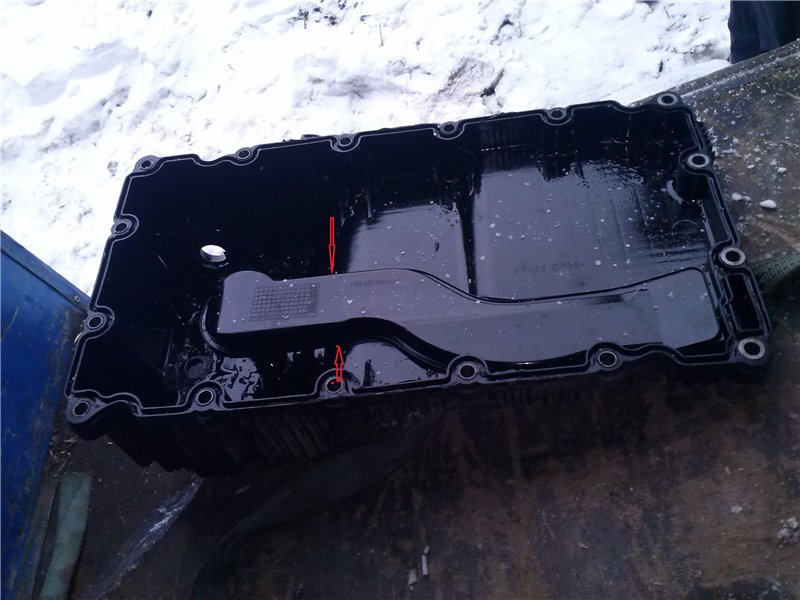

Alex030569 7 025 Опубликовано 31 января, 2018 (изменено) есть такой опыт на таком малом пробеге? то есть можно не мучаться и сразу в сервис тащить?У двоих такая беда была.Месяца 2 назад загорелось давление.Поменяли поддон-трещина в маслоприемном канале.Неделю назад опять то же самое.Вскрыли-трещина там же.Это уже года 4-5 прошло,как треснуло.А у которого недавно треснуло,говорит,в районе выхода из поддона(т.е. справа на фото)Для начала электрику проверь, потом сам датчик.Я бы механическим датчиком замерил сначала. Изменено 31 января, 2018 пользователем Alex030569 Поделиться сообщением Ссылка на сообщение Поделиться на другие сайты

Grotgt 0 Опубликовано 31 января, 2018 У двоих такая беда была.Месяца 2 назад загорелось давление.Поменяли поддон-трещина в маслоприемном канале.Неделю назад опять то же самое.Вскрыли-трещина там же. поддон.jpgЭто уже года 4-5 прошло,как треснуло.А у которого недавно треснуло,говорит,в районе выхода из поддона(т.е. справа на фото)Я бы механическим датчиком замерил сначала.В новую машину лазить вообще желания нет, если что не так еше и с гарантии снимут, максимум попробовать датчик проверить, так до него еще и добраться надо. Боюсь еще только дотащу за 150 км до сервиса, а ошибка пропадет а дилер только разведет руками Поделиться сообщением Ссылка на сообщение Поделиться на другие сайты

Alex030569 7 025 Опубликовано 5 февраля, 2018 Утащил на эвакуаторе в сервис, померили, давление нольСейчас товарищ звонил.Говорит,поставил новый поддон и загорелось давление масла-трещина в поддоне.Ставьте обязательно механический датчик давления.Очень много машин стало попадать на капиталку из трещины в поддоне. Поделиться сообщением Ссылка на сообщение Поделиться на другие сайты

Grotgt 0 Опубликовано 5 февраля, 2018 Поменяли поддон, сказали что неплотно прилегал маслонасос к поддону и образовался подсос воздуха Поделиться сообщением Ссылка на сообщение Поделиться на другие сайты

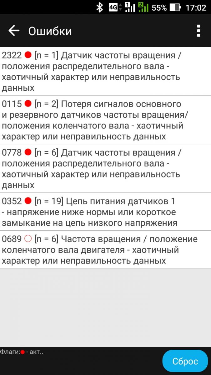

Atamanov1986 0 Опубликовано 19 июня, 2018 (изменено) Здравствуйте. Подскажите такая проблемма Cummins 2.8 E5 нагревается глохнет и не запускается пробег 3500. Может у кого ни будь было? Вот такие ошибки вылазят Изменено 19 июня, 2018 пользователем Atamanov1986 Поделиться сообщением Ссылка на сообщение Поделиться на другие сайты
L2140 1 827 Опубликовано 19 июня, 2018 Здравствуйте. Подскажите такая проблемма Cummins 2.8 E5 нагревается глохнет и не запускается пробег 3500. Может у кого ни будь было? Вот такие ошибки вылазятк дилеру надо обратиться Поделиться сообщением Ссылка на сообщение Поделиться на другие сайты
Atamanov1986 0 Опубликовано 20 июня, 2018 к дилеру надо обратитьсяДа хотя бы куда примерно лесть Поделиться сообщением Ссылка на сообщение Поделиться на другие сайты
jeka1981 502 Опубликовано 20 июня, 2018 Да хотя бы куда примерно лестьпроверь для начала под капотом предохранители ,не поленись все раскрути и зачисти часто там окисляется все Поделиться сообщением Ссылка на сообщение Поделиться на другие сайты
Atamanov1986 0 Опубликовано 20 июня, 2018 проверь для начала под капотом предохранители ,не поленись все раскрути и зачисти часто там окисляется всеСпасибо попробую Поделиться сообщением Ссылка на сообщение Поделиться на другие сайты
andrey83 337 Опубликовано 20 июня, 2018 Спасибо попробуюТебе выше правильно сказали:езжай к официалам. У тебя же есть четкий список ошибок. Поделиться сообщением Ссылка на сообщение Поделиться на другие сайты
