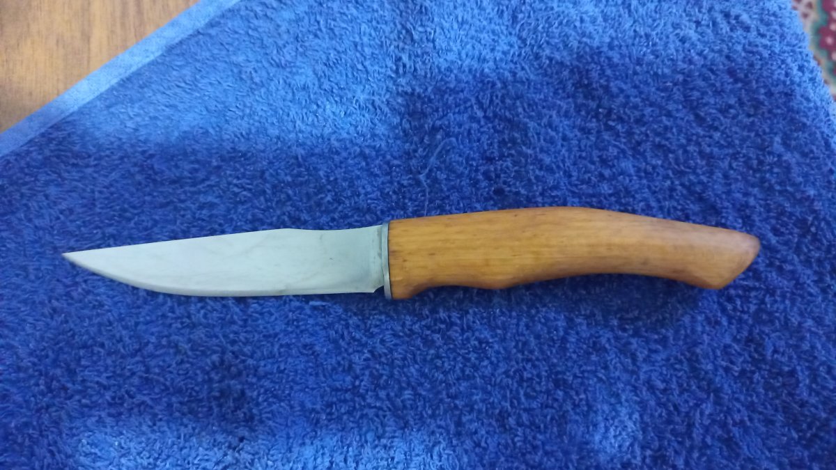

Кислород 342 Опубликовано 18 июля, 2022 Я думаю все зависит от материала дерева. Чем тверже, тем меньше требуется покрывать лаком. Поделиться сообщением Ссылка на сообщение Поделиться на другие сайты
aleks2 1 219 Опубликовано 18 июля, 2022 @Кислород он готовый покупной нож но потерялся и когда нашёл ручка местами потемнела .я ее зачистил и помазал маслом рыжиковым( что было) .дерево вроде бук. Поделиться сообщением Ссылка на сообщение Поделиться на другие сайты
Татарин 7 738 Опубликовано 18 июля, 2022 39 минут назад, aleks2 сказал: Ребята кто в теме ,ручку деревянную у ножа пропитал маслом ,а чем-то ещё надо покрывать ? Нет.На солнышко выкладывай.Быстрее встанет.Вобще, промазывай пока не перестанет впитываться. 1 Поделиться сообщением Ссылка на сообщение Поделиться на другие сайты
valemat 1 915 Опубликовано 18 июля, 2022 (изменено) 42 минуты назад, aleks2 сказал: Ребята кто в теме ,ручку деревянную у ножа пропитал маслом ,а чем-то ещё надо покрывать ? Эдуард. "Татарин" знаток у него спроси. Опоздал с советом. Изменено 18 июля, 2022 пользователем valemat Поделиться сообщением Ссылка на сообщение Поделиться на другие сайты

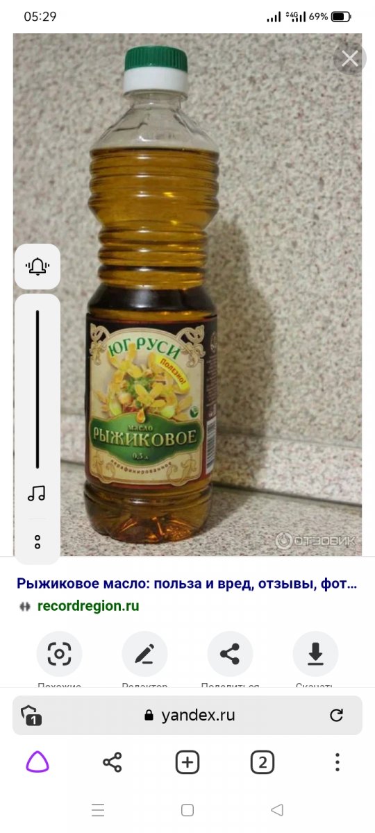

Татарин 7 738 Опубликовано 18 июля, 2022 @aleks2 А что за масло такое "рыжиковое"? Поделиться сообщением Ссылка на сообщение Поделиться на другие сайты

aleks2 1 219 Опубликовано 19 июля, 2022 @Татарин вот такое) нормально в салаты.есть ещё горчичное тоже нравится.подробнее лучше в инете смотреть. @Татарин красиво получилось! 6 часов назад, Татарин сказал: Ага,получилось.Может кому пригодится.Заказали тут резаки на фарах неразборных стёкла вырезать. Поделиться сообщением Ссылка на сообщение Поделиться на другие сайты
Татарин 7 738 Опубликовано 19 июля, 2022 @aleks2 Почитал.Масло из "рыжика посевного".Линолевой кислоты побольше чем в льняном.Аж до 39%.Должно по идее быстрее вставать.Надо под солнышком его пожарить(ультрафиолет) Быстрее встанет. Покажи через недельку другую.Интересно, сильно пожелтеет. Поделиться сообщением Ссылка на сообщение Поделиться на другие сайты
PanDiman 1 904 Опубликовано 19 июля, 2022 (изменено) 10 часов назад, aleks2 сказал: Ребята кто в теме ,ручку деревянную у ножа пропитал маслом ,а чем-то ещё надо покрывать ? https://www.ozon.ru/category/tungovoe-maslo-dlya-dereva/ + Сиккатив (для ускорения сушки масла ) Изменено 19 июля, 2022 пользователем PanDiman 1 Поделиться сообщением Ссылка на сообщение Поделиться на другие сайты
aleks2 1 219 Опубликовано 19 июля, 2022 @Татарин хорошо.на окно поставил .подождем) Поделиться сообщением Ссылка на сообщение Поделиться на другие сайты
