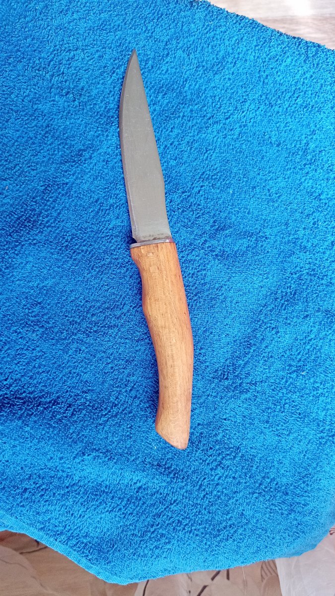

aleks2 1 219 Опубликовано 23 июля, 2022 В 18.07.2022 в 21:35, aleks2 сказал: Ребята кто в теме ,ручку деревянную у ножа пропитал маслом ,а чем-то ещё надо покрывать ? @Татарин вот ,что получилось.а лучше ,чтоб цвет не менял? Поделиться сообщением Ссылка на сообщение Поделиться на другие сайты
Татарин 7 738 Опубликовано 23 июля, 2022 (изменено) 1 час назад, aleks2 сказал: а лучше ,чтоб цвет не менял? Да так-то пофиг.Но есть моменты, когда не желательно.Ну вот например, я фотку на художественное масло скидывал. А теперь представь что ты рисуешь картину снежной,морозной зимы,а снег вдруг взял и начал желтизной отдавать Или вот ещё.Обшивал я на втором этаже осиновой вагонкой.Осина она белая.И я хотел что-бы она такой и оставалась. Бодяжил пчелиный воск с художественным маслом.Она светлой и осталась,глубины только добавилось.Ну и 3D эффект присутствует.А вот например чисто пропитка маслом, это эффект игры дерева съедает. Вроде как так-же рукоять и осталась.Уже не мажет руку?Сейчас она должна быть по тактильным ощущениям , как пластилин что-ли не размятый. Изменено 23 июля, 2022 пользователем Татарин Поделиться сообщением Ссылка на сообщение Поделиться на другие сайты
aleks2 1 219 Опубликовано 23 июля, 2022 @Татарин да нет ,руку не мажет.может мало пропитывал. А вообще деревянные ручки ножей топоров,молотков чем лучше пропитывать? Что есть масло льняное для таких работ первый раз слышу,да и темой этой не интересовался.и ещё вопрос насаживать молоток,топор с помощью резиновой камеры это рабочий вариант? Поделиться сообщением Ссылка на сообщение Поделиться на другие сайты
Татарин 7 738 Опубликовано 23 июля, 2022 17 минут назад, aleks2 сказал: @Татарин да нет ,руку не мажет.может мало пропитывал. А вообще деревянные ручки ножей топоров,молотков чем лучше пропитывать? Что есть масло льняное для таких работ первый раз слышу,да и темой этой не интересовался.и ещё вопрос насаживать молоток,топор с помощью резиновой камеры это рабочий вариант? Масло для не художественных предметов можно и не очищенное,льняное.Вот это вот рыжиковое,судя по всему вполне. На камеру,это типа намотал размоченной в керосине резины,и насадил? Нет, я так не делал.Насаживал и на деревянные клинья и на металлические.Всё равно влаги деревяшка хапнет и начинает болтаться. Стал делать так.Забиваю клинья из дуба на ПВА и потом торец заливаю эпоксидкой, прям заподлицо.Если протекла,добавляю.Ну а кувалду, по заветам предков, через ручку. Поделиться сообщением Ссылка на сообщение Поделиться на другие сайты

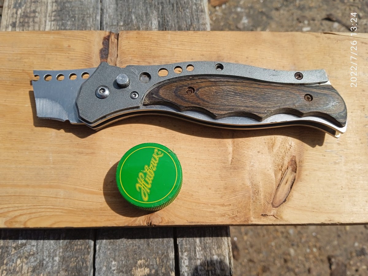

Александр Борисыч 1 363 Опубликовано 26 июля, 2022 У меня тоже вопрос про холодное оружие, но по теме. Нашел в гараже нож со сломанным клинком, какой-то дебил в начале века ухитрился преломить. А если разобрать и заменить сломанное? Яндух ничего путного на замену не нашёл... Может быть существуют места где подобное есть? Или плюнуть и забыть? Поделиться сообщением Ссылка на сообщение Поделиться на другие сайты
Татарин 7 738 Опубликовано 26 июля, 2022 @Александр Борисыч Если он тебе не дорог как память,то плюнь и выкинь. 1 Поделиться сообщением Ссылка на сообщение Поделиться на другие сайты
Александр Борисыч 1 363 Опубликовано 26 июля, 2022 9 минут назад, Татарин сказал: ,то плюнь и выкинь. Так тому и быть. Поделиться сообщением Ссылка на сообщение Поделиться на другие сайты
Alex030569 7 046 Опубликовано 27 июля, 2022 @Александр Борисыч если только не обратиться на завод изготовитель. Поделиться сообщением Ссылка на сообщение Поделиться на другие сайты
GoldeN 614 Опубликовано 27 июля, 2022 (изменено) 4 часа назад, Alex030569 сказал: @Александр Борисыч если только не обратиться на завод изготовитель. На вид китайский ширпотреб за 200р они там их в каждом дворе клепают куда там обращаться. Проще выкинуть. Изменено 27 июля, 2022 пользователем GoldeN Поделиться сообщением Ссылка на сообщение Поделиться на другие сайты
