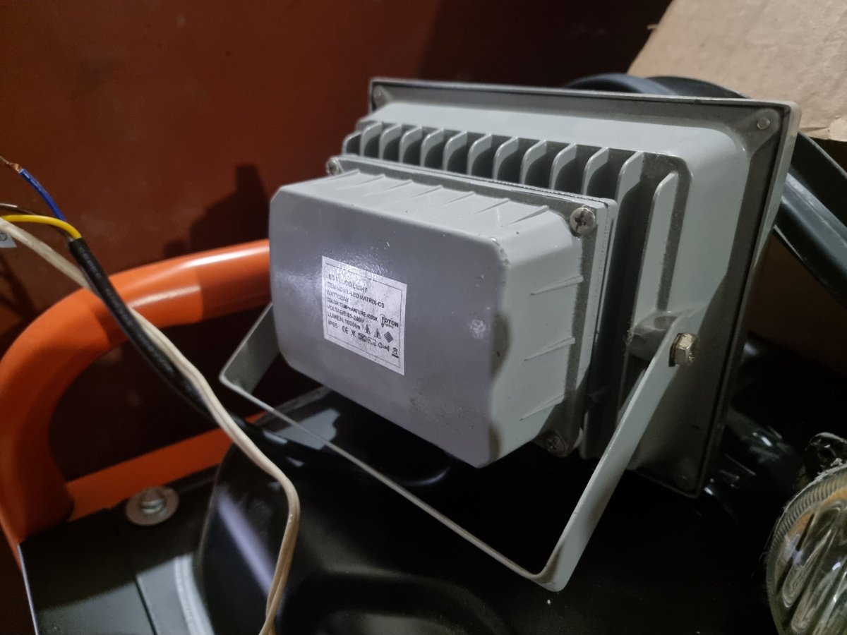

ZAN57 3 755 Опубликовано 5 октября, 2022 Только что, PanDiman сказал: еще рекомендовал бы сажать не теплопроводную паст или теплопроводный клей матрицу Они современные не разборные ваааапще. Завальцован задний корпус на стекло, без стыков. Так что тепло отводить с задней крышки на корпус старого прожектора. Либо вообще не городить, выкинуть старый корпус, оставить только датчик, и приторочить его к новому ЛЕД. Поделиться сообщением Ссылка на сообщение Поделиться на другие сайты
PanDiman 2 202 Опубликовано 5 октября, 2022 21 минуту назад, ZAN57 сказал: Они современные не разборные ваааапще. Завальцован задний корпус на стекло, без стыков. Так что тепло отводить с задней крышки на корпус старого прожектора. Либо вообще не городить, выкинуть старый корпус, оставить только датчик, и приторочить его к новому ЛЕД. думаю так лучше будет, будет хоть проветриваться немного Поделиться сообщением Ссылка на сообщение Поделиться на другие сайты
PanDiman 2 202 Опубликовано 5 октября, 2022 (изменено) 3 часа назад, ZAN57 сказал: Они современные не разборные ваааапще. Завальцован задний корпус на стекло, без стыков. Так что тепло отводить с задней крышки на корпус старого прожектора. Либо вообще не городить, выкинуть старый корпус, оставить только датчик, и приторочить его к новому ЛЕД. вот ради интереса сходил в гараж сделать фото прожектора 20 Вт ) Изменено 5 октября, 2022 пользователем PanDiman Поделиться сообщением Ссылка на сообщение Поделиться на другие сайты
ZAN57 3 755 Опубликовано 6 октября, 2022 (изменено) Это ты считаешь современным? Такой конструктив характерен для 2000х- начала 10х годов. Вот конструктив конца 10х годов на 20вт. Ни одного винта, стекло обвальцовано, стык залит компаундом. Жаль фото из магазинной рекламы, качество хреновое. Был бы дома сфоткал бы лучше. Размер всего 60*80мм. Я разбирал такой, шунтировал кристалл на матрице резистором, после этого поставил в сухом месте, нормально герметизировать потом сложно, да и не нужно. Стекло лопнуло, да и х. с ним. Кстати, это IP65 Изменено 6 октября, 2022 пользователем ZAN57 Поделиться сообщением Ссылка на сообщение Поделиться на другие сайты
PanDiman 2 202 Опубликовано 6 октября, 2022 5 минут назад, ZAN57 сказал: Это ты считаешь современным? Такой конструктив характерен для 2000х- начала 10х годов. Вот конструктив конца 10х годов на 20вт. Ни одного винта, стекло обвальцовано, стык залит компаундом. Жаль фото из магазинной рекламы, качество хреновое. Был бы дома сфоткал бы лучше. Размер всего 60*80мм. Я разбирал такой, шунтировал кристалл на матрице резистором, после этого поставил в сухом месте, нормально герметизировать потом сложно, да и не нужно. Стекло лопнуло, да и х. с ним. Кстати, это IP65 я говорил не про современность ! я говорил про надежность ! а это разные понятия )) Поделиться сообщением Ссылка на сообщение Поделиться на другие сайты
ZAN57 3 755 Опубликовано 6 октября, 2022 24 минуты назад, PanDiman сказал: я говорил не про современность ! я говорил про надежность ! а это разные понятия )) Так и я об этом. Посмотри, на сколько уменьшился в размерах 20ти ватный... У меня типа твоего работает лет 8, пока не сгорел. И он тёплый после пары часов. А эти горячие чз пару часов. Площадь теплообмена то раза в 3 как минимум уменьшилась. Хоть люмен пластиной добавляй на спину. Оптимизация мать их... А проще- жлобство. Поделиться сообщением Ссылка на сообщение Поделиться на другие сайты

PanDiman 2 202 Опубликовано 6 октября, 2022 2 минуты назад, ZAN57 сказал: Так и я об этом. Посмотри, на сколько уменьшился в размерах 20ти ватный... У меня типа твоего работает лет 8, пока не сгорел. И он тёплый после пары часов. А эти горячие чз пару часов. Площадь теплообмена то раза в 3 как минимум уменьшилась. Хоть люмен пластиной добавляй на спину. Оптимизация мать их... А проще- жлобство. думаю на авито можно поискать в "старом" исполнении прожекторы, заказать на али светодиодный модуль и самому сделать. Поделиться сообщением Ссылка на сообщение Поделиться на другие сайты
ZAN57 3 755 Опубликовано 6 октября, 2022 Фиг найдешь, да и смысла нет по цене, современные стоят дешевле чем пообедать- 140-200р. Проще их менять вместо лампочек, цена уже ниже лампочек. Я и начал ставить их, где раньше лампочки вкручивал. Живут точно не меньше лампочек аналогичной мощности, проверено, причина всё в той же площади охлаждения, в лампочке она просто никакушная, а тут всё таки спина вся, с оребрением. Если добавить пластину на спину, думаю будет жить дольше. Поделиться сообщением Ссылка на сообщение Поделиться на другие сайты

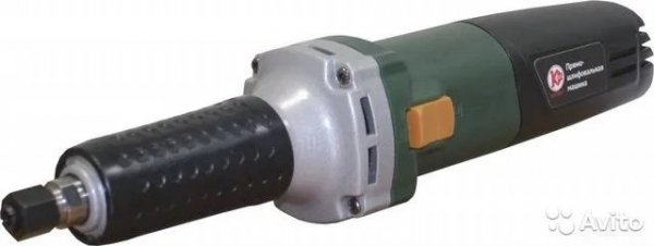

ZAN57 3 755 Опубликовано 17 октября, 2022 Вот такого типа, с клювом. 800вт, есть регулятор оборотов. Без этого черного клюва точно не подобрался бы. На авито нашел новый всего за 2900р. Приехал в магазин, последний отдали за 3200р. Аналогичные говномакиты порядка 10-12тр стоят, ломаются жутко, не ремонтопригодны почти. Поделиться сообщением Ссылка на сообщение Поделиться на другие сайты

ZAN57 3 755 Опубликовано 17 октября, 2022 И в чём же его экстрактность? Седя по форме граней это прижим головки вниз, к телу болта, за счёт наклонных граней Поделиться сообщением Ссылка на сообщение Поделиться на другие сайты
PanDiman 2 202 Опубликовано 17 октября, 2022 32 минуты назад, ZAN57 сказал: И в чём же его экстрактность? Седя по форме граней это прижим головки вниз, к телу болта, за счёт наклонных граней когда откручиваешь, резьба на экстракторе наоборот закручивается Поделиться сообщением Ссылка на сообщение Поделиться на другие сайты
